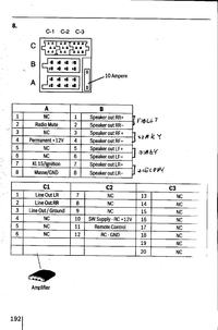

    Mam taki problem. Kupiłem zestaw głośnomówiący bluetooth Sony Ericsson HCB-400. Po przeglądnięciu instrukcji wszystko było dla mnie jasne. Do podleczenia tego zestawu w aucie jest dostarczony przez producenta głośnik. Natomiast w celu podleczenia tego zestawu do głośników w aucie potrzebny jest dodatkowy kabelek kupiony oczywiście od SE. Kabelek nosi nazwę HCE 16 i jest niedostępny! Czytałem na zagranicznych forach o modyfikacjach innego kabelka od SE HCE 26 ale nic ciekawego nie wyniosłem z tego i wolałbym nie płacić 130zl za kabelek który i tak musze przerobić. Zabrałem sie samodzielnie za modyfikacje. Podłączenie radio mute i ignision key nie było problemem. Problem jest jak podłączyć dwa przednie głośniki auta do tego zestawu?
    Nie ma problemu z podłączeniem jednego głośnika, ale z dwoma juz jest problem bo traci sie efekt stereo. moje radio w aucie to blaupunkt monte carlo MP28. Dodam jeszcze ze nie mam żadego wzmacniacza w aucie.

    Jeden przekaźnik? No racja! Właśnie stworzyłem taki schemat podłączenia. W moim odczuciu będzie ok ale wolałbym aby ktoś to sprawdził. Znalazłem taki przekaźnik: MY-4 12VDC Nie wiem tylko czy sygnał RADIO MUTE ma 12V i czy zadziała ten przekaźnik.
    Podlaczenia zestawu glosnomowiacego HCB-400
    Blaupunkt-y mają wejście na sygnał audio telefonu w MiniISO (ten model też powinien mieć). Wystarczy sprawdzić sygnał czy wychodzi Hi czy Low z puszki zestawu głośnomówiącego i zmienić w ustawieniach menu sygnał.
    Racja, moje radio ma takie wejście. Sygnał ten zamierzam wykorzystać do aktywacji przekaźnika. W załącznikach HCB400manual1 oraz 2 są przedstawione 2 konfiguracje. Sygnał A jest wyciszeniem radia, na jednym schemacie jest on wycięty co świadczy o tym że są 2 takie sygnały: jeden z gniazda 12V/DC a drugi z gniazda głośnikowego. Pytanie jest który będzie lepszy? Musze pomierzyć czy ten sygnał z gniazda 12V/DC ma 12V jeśli tak to posłuży on do aktywacji przekaźnika i wyciszenia radia.

    Co do tego schematu z przekaźnikiem to zrobiłeś jeden błąd ;)

    Właśnie takie były moje intencje, żeby sygnał z zestawu głośnomówiącego aktywował przekaźnik. Dlatego tez na schematach HCB-400 są 2 sygnały wyciszające radio (sygnały oznaczone jako A). Jeśli sygnał wyciszający radio (RADIO MUTE z HCB-400) ma 12V to mój schemat był ok, jeśli nie to moja koncepcja z przekaźnikiem upadła :)
  • #11 5882971
    maxtz
    Schemat był OK tylko zestaw na wyjście "podaje masę" dlatego zmieniłem na rysunku masę na +12V i wszystko będzie działało OK ;)

    Chciałem tylko zakomunikować wszystkim zainteresowanym ze układ działa bez problemów. Zgodnie z zaleceniami układ sterowany jest masa. Nie potrzeba stosować żadanego wzmacniacza sygnału do aktywacji przekaźnika bo sygnał "mute" ma około 10V co w zupełności wystarcza do załączenia tego przekaźnika.
