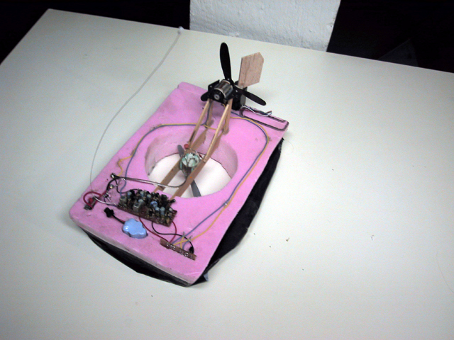

    Celem tego projektu było zbudowanie zdalnie sterowanego poduszkowca wydając na niego jak najmniej pieniędzy.
    Zasada działania jest prosta: jeden silniczek z zamontowanym śmigłem samolotowym wypycha powietrze, przez otwór w podłodze, pod poduszkowiec co pozwala mu się unosić. Jak wiadomo główną zaletą poduszkowców jest to, że unoszą się one nad podłożem co sprawia że prawie nie mają tarcia - widać to doskonale na filmie.
    Poduszkowiec zdalnie sterowany
    Kadłub zbudowany jest ze styropianu, a fartuch który utrzymuje wdmuchiwane powietrze pod poduszkowcem zrobiono z folii. Moduł zdalnego sterowania pochodzi z odzysku, podobnie jak serwo które kontroluje ster.
    Autor twierdzi, że poduszkowiec może pokonywać przeszkody do 1.5 cm

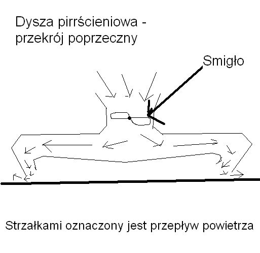

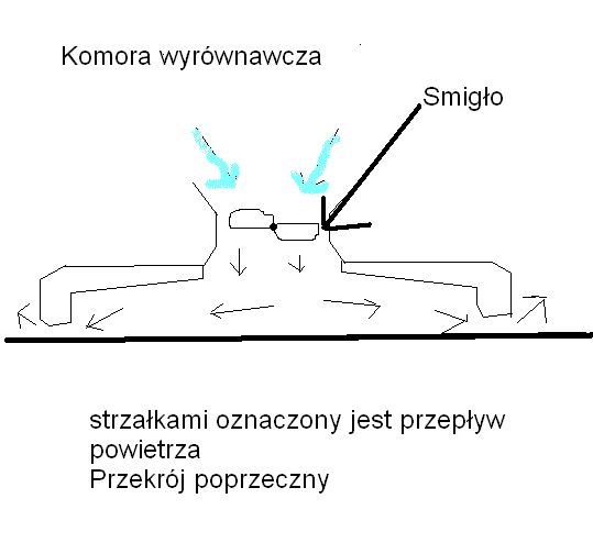

    Napisz, po jakiej powierzchni chcesz latać tym poduszkowcem. Jakie zastosujesz zasilanie i ile mniej więcej będzie wynosić waga modelu gotowego do lotu? Na początek polecam ci zrobić poduszkowiec oparty na komorze wyrównawczej. Jest ona dużo prostsza w budowie niż dysza pierścieniowa. Przy komorze wyrównawczej zazwyczaj fartuch nie jest potrzebny, o ile masz dość mocny silnik unoszenia. Czy masz możliwość zmierzenia ciągu statycznego zespołu silnik- śmigło służącego do nadmuchu poduszki? Później wrzucę rysunek przekroju poprzecznego poduszkowca z komorą wyrównawczą i dyszą pierścieniową.

    Wrzucam przekroje:
    Poduszkowiec zdalnie sterowany Poduszkowiec zdalnie sterowany
