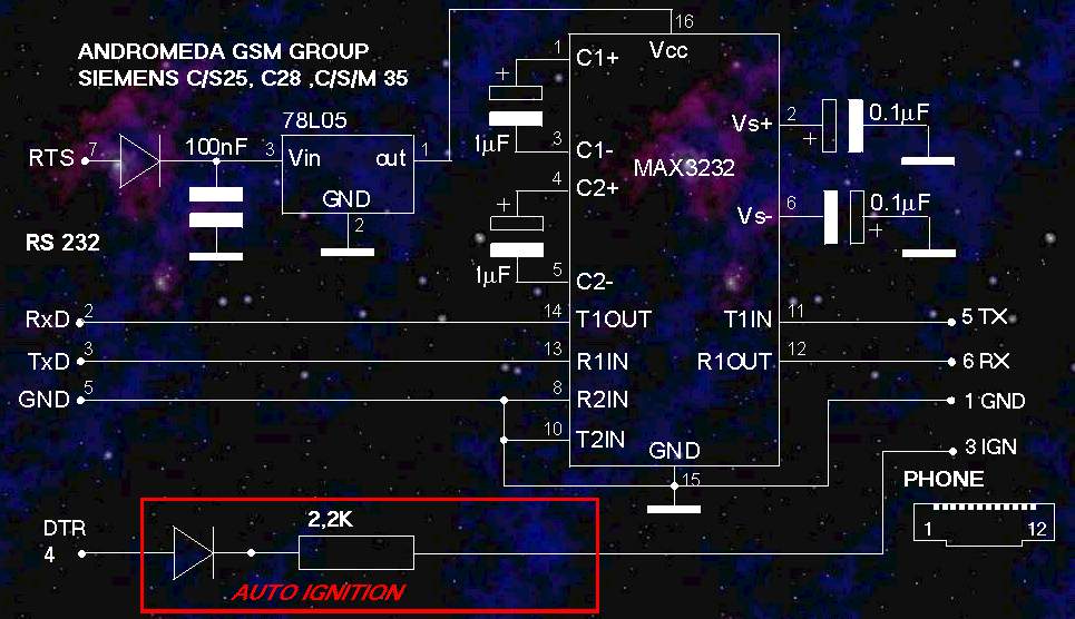

    Witam !
    Proboje wyslac z ATmegi 8 przez RS232 do Siemensa C35 prostą komende AT wybierania numeru. Posiadam oryginalny kabelek do telefonu za 30 zl ktory prawdopodobnie dedykowany jest do PC i pobiera z COMa na ktoryms pinie zasilanie potrzebne do uruchomienia swojego MAXa w srodku... kabelek jest sprawny, gdyż po podłączeniu do PC normalnie wysyła do Siemensa AT komendy..
    U mnie od strony ATmegi wszystko wysylane jest poprawnie - na PC odbieram w terminalu to co chce wyslac na szybkosci 19 200 bodow. Niestety telefon nie reaguje. Czytalem ze na pin 4 w DB9 nalezy podac napiecie 7-12 V, u siebie podaje tam 9 V, jednak konfiguracja nie dziala. Podanie napiecia razem na pozostale piny zlacza DB9 (poza Tx,Rx i GND) takze nie przynosi rezultatów...ATmega8 chodzi na wewnetrznym oscylatorze 8MHz..
    Jak zmusic ten kabelek do pracy ?
    prosze o pomoc...

    Witam!
    Podaj na pin 6 lub 7 kabla (nie powinno mieć znaczenia na który) zasilanie. Ja w swoim wypadku podałem 5V i działało bez problemu. Polecam poszukać schematu kabla - jest ogolno dostępny w necie.

    Podaje na zmiane na pin 6 i 7 +5V lub +9V i mierze napiecie po drugiej stronie kabla - wtyczka do tel. pin 5 (TX) .. ciagle 0V .. schemat kabla ktory znalazlem zamieszczam ponizej..nie mam pojecia co jest nie tak :/ predkosc do komunikacji ma byc 19200 i taka jest - przy wysylaniu na terminal do PC wszystko jest odbierane poprawnie nawet na wew. osc 8 MHz... nie mam pojecia co nie gra :/

    cyber48
    Przeanalizowalem ponownie podlaczenie Linii TX/RX w ukladzie MAX232 - uC. Jednak blad leżał po mojej stronie - temat uważam za zamkniety. Predkosc 19200 na bank dziala ;)
