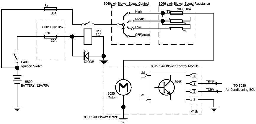

    Witam, znalazłem schemat dmuchawy z Citoena Berlingo na innych tranzystorach , ale pasuje idealnie

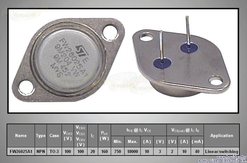

    dane tranzystorów oryginalnych
    tranzystory należy odpowiednią stroną montować
    schemat podłączenia

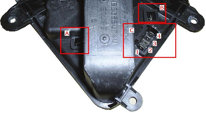

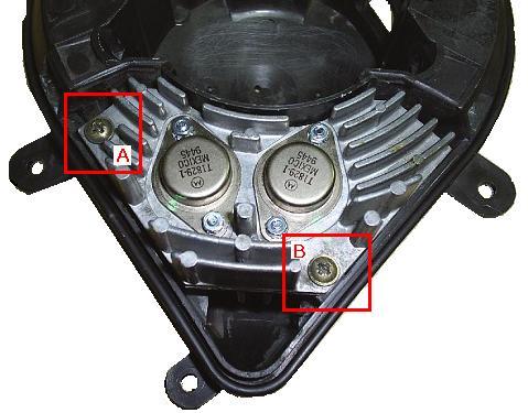

    opis wyprowadzeń na dmuchawie

    spróbuj podać masę na śrubkę"a"
