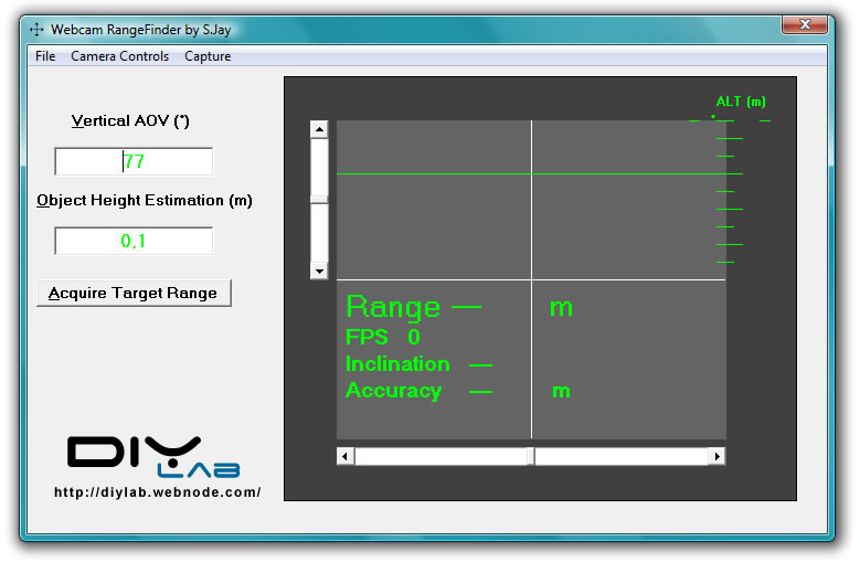

    Jest to program który w prosty sposób oblicza dystans do obiektu. Oczywiście wymagana jest do tego kamera, np. zwykła kamerka internetowa. Ważną cechą tego urządzenia jest to że nie ma tu żadnego hardware'u - trudno jest coś zepsuć :). Algorytm jest dość prosty dzięki czemu aplikacja działa dość szybko. Głównym pomysłem na działanie jest obliczenie wysokości obiektu do którego mierzymy odległość. Potrzebne jest do tego kilka parametrów kamery i całego układu:
    - ustalenie kąta widzenia kamery (AOF - angle of view)
    - używając suwaków trzeba narysować linie ograniczające mierzony obiekt od góry i od dołu.
    Autor napisał, że w przyszłości dodane zostanie wykrywanie ruchu na obrazie.

    Coś mi się wydaje, że taki sposób jest stosowany w wojskowych lornetkach z podziałką wysokości. Nie wiem, jak wygląda, ale słyszałem, że to działa tak, że jak się spojrzy na obiekt o znanej nam wysokości (np. czołg znanej nam marki) i uchwyci się go w tej podziałce (zmierzy się wysokość tego obiektu w tej podziałce) to mamy odległość do niego.
    Czyli sam pomysł był chyba znany w czasie II Wojny Światowej, tylko przeniesiony do komputera.
    Widać, że sposób sprawdzony.
