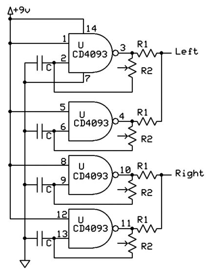

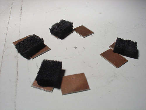

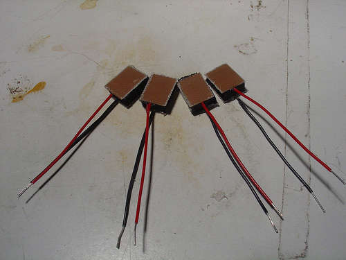

    Autor artykułu udowadnia, że można się bawić nawet tak przyziemnym urządzeniem jak 1-bitowy generator zbudowany na bramce NAND. Prezentowany układ jest bardzo prosty, składa sie z 4 takich bramek, 4 czujników nacisku i gniazda jack. "Instrument" przetwarza siłę nacisku palców na częstotliwość wytwarzaną przez każdy z generatorów, i w ten prosty sposób pozwala tworzyć własna muzykę. Autor pomysłowo rozwiązał problem wykonania czujników nacisku - pomiędzy dwiema płaszczyznami laminatu umieścił kawałek przewodzącej gąbki.

    czujniki nacisku chyba nie są z przewodzącej gąbki tylko ze zwykłej. Naciskając czujnik zgniata gąbkę i zmienia odległość między laminatami zmieniając pojemność.

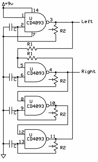

    Powyższy schemat jest błędny, poza tym nie są to zwykłe bramki NAND, posiadają bowiem na wejściach przerzutniki Schmitt'a.

    Schemat poprawiłem, przepraszam za pomyłkę. Słowo "syntezator" w nazwie sugeruje jedynie, że autor był bardzo dumny ze swojego dzieła :D Nie jest to poważny instrument, ale sam pomysł wydaje mi się być ciekawy.

    Nie wiem czy dobrze kombinuję, ale może błąd leży w podłączeniu potencjometrów (tensometrów); są podpięte tylko krańcowymi wyprowadzeniami. Gdyby pojemności były stałe, pewnie udałoby się uzyskać podobny efekt...

    Pojemności są stałe, tensometry zmieniają swoją rezystancję. Schemat jest poprawny, podejrzewam że Autor chciał tylko zaznaczyć, które rezystory są zmienne a które stałe i stąd to dziwne oznaczenie.
