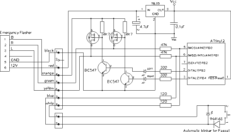

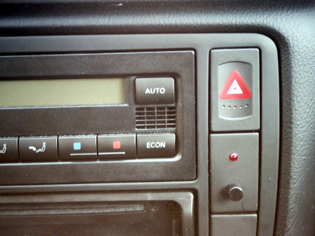

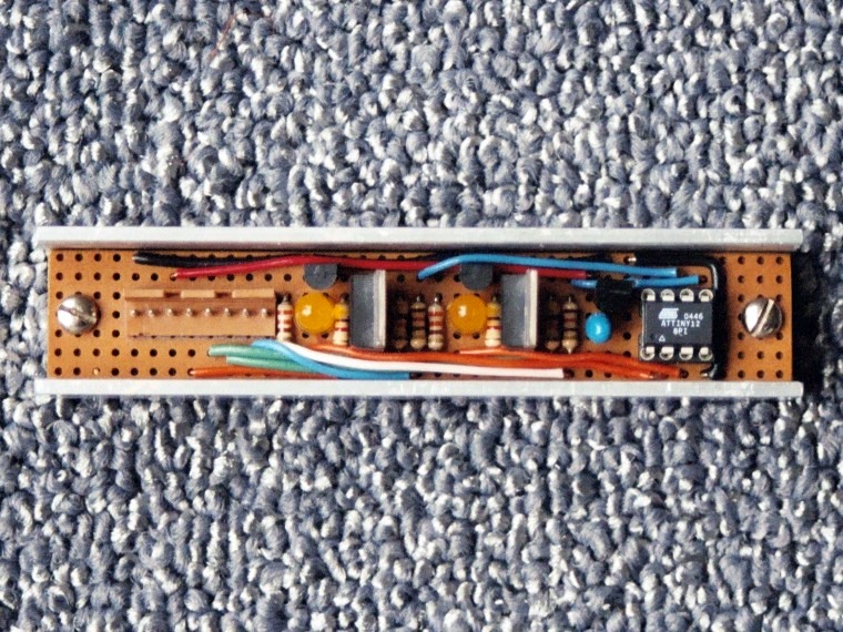

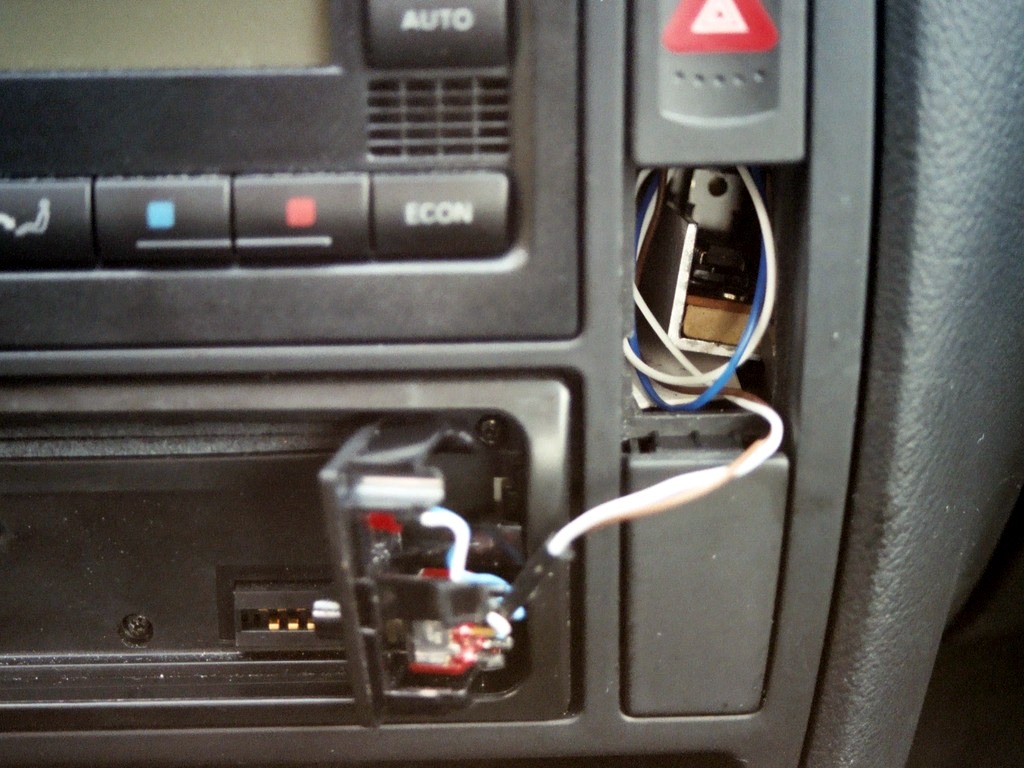

Zadaniem tego urządzenia jest kilkukrotne mrugnięcie migaczem po krótkim naciśnięciu jego dźwigni. Obecnie taka funkcja bywa dostępna fabrycznie, ale samochód autora (Volgswagen Passat 2000) nie był w nią wyposażony, więc konstruktor postanowił ja zaimplementować w oparciu o mikrokontroler ATtiny12. Układ działa następująco - jeśli dźwignia migacza zostanie naciśnięta na krócej niż 300ms, po jej zwolnieniu migacz zaświeci się i zgaśnie trzy razy, a jeśli będzie przytrzymana dłużej, to sygnalizacja zadziała normalnie. Czas i ilość powtórzeń są konfigurowalne przez niezwykle prosty interfejs składający się z przycisku i diody LED. Na stronie mozna znaleźć dokładny opis konstrukcji i kod źródłowy programu.
