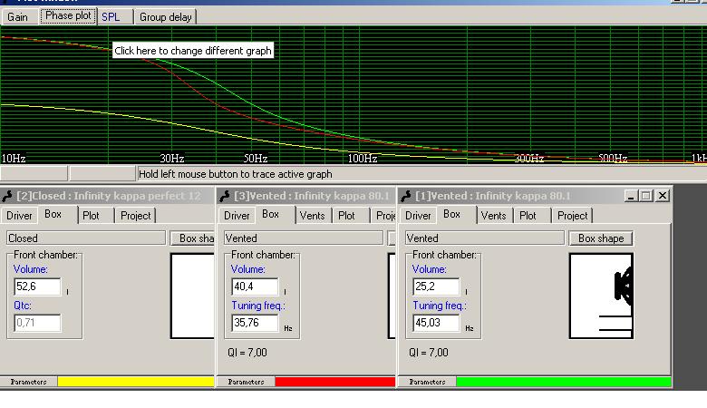

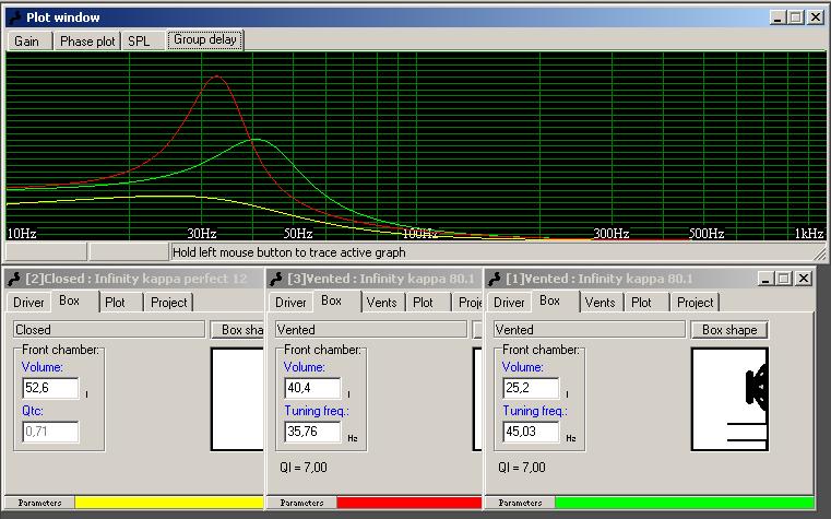

    Do czego ma być - dom, samochód i do jakiej muzy.
    Napisz to się zrobi symulację. Co prawda to czysta teoria ale czasami warto "zobaczyć" zanim się usłyszy.
    Wyniki symulacji:
    INFINTY Kappa 80 w. i b Zna ktoś ten głośnik?
    W obydwóch przypadkach bassreflex śr. 7 cm dł. 15-16cm lub 8 cm/24 cm
    lub 10 cm/39 cm
    Generalnie im większa średnica otworu tym lepiej - ale ta długość... Przy małej skrzyni nie da rady, chyba że labirynt ale to inna bajka. "Smacznie" wygląda Kappa perfect 12. Na foto 2 wersje - większa i mniejsza. Większa trochę niżej strojona bas głębszy ale bardziej ospały. Musisz wybrać co lubisz. No i sama skrzynia musi być "skała" bo inaczej to nie zagra.
