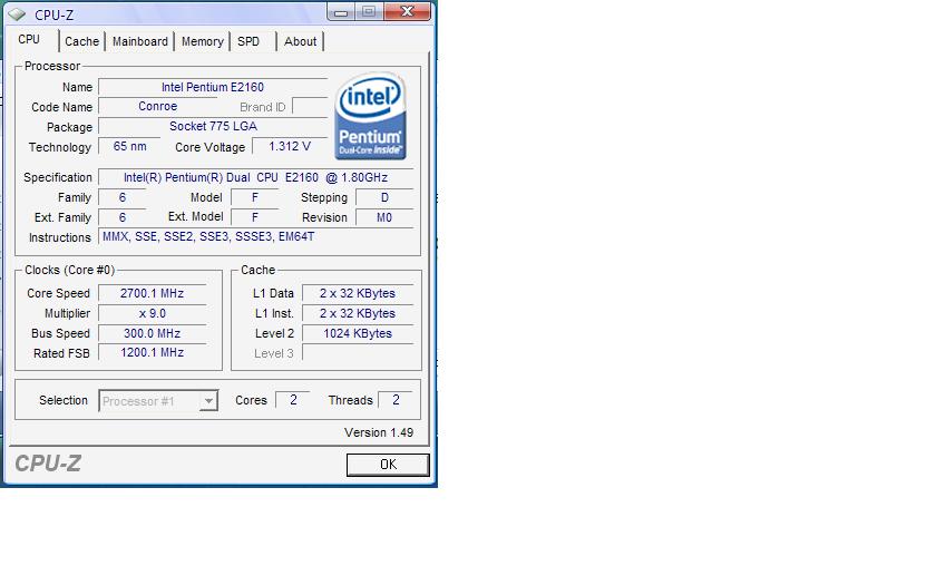

    ok panowie poniewaz jestem cienki w temacie prosilbym o pomoc co moge jeszcze zmienic i gdzie zeby moc wyciasnac wiecej i na stabilnie chodzacym komputerze. mkoje podzespoly to procek powyzej a takze:
    plyta asus p5k se z najnowszym amibiosem
    4096 MB RAM Kingmax
    w biosie mam odblokowane wszystkie najwazniejsze funkcje ale bawilem sie tylko w podnoszenie FSB, natomiast napiecie procesora i zmiany w ramie mam na auto i tutaj moja prosba czy nalezy cos zmieniac i kiedy. w tej chwili bez problemu wszystko chodzi po zmianie fsb z 200 na 300. czy ingeroiwac w ustawienia pamieci i napiecia a jesli tak to jak, jakies sugestie?
    oto aktualny screen
    podkrecanie intel pentium dual 2160E 1.80 GHz
    bede bardzo wdzieczny za wszelkie porady, pozdrawiam

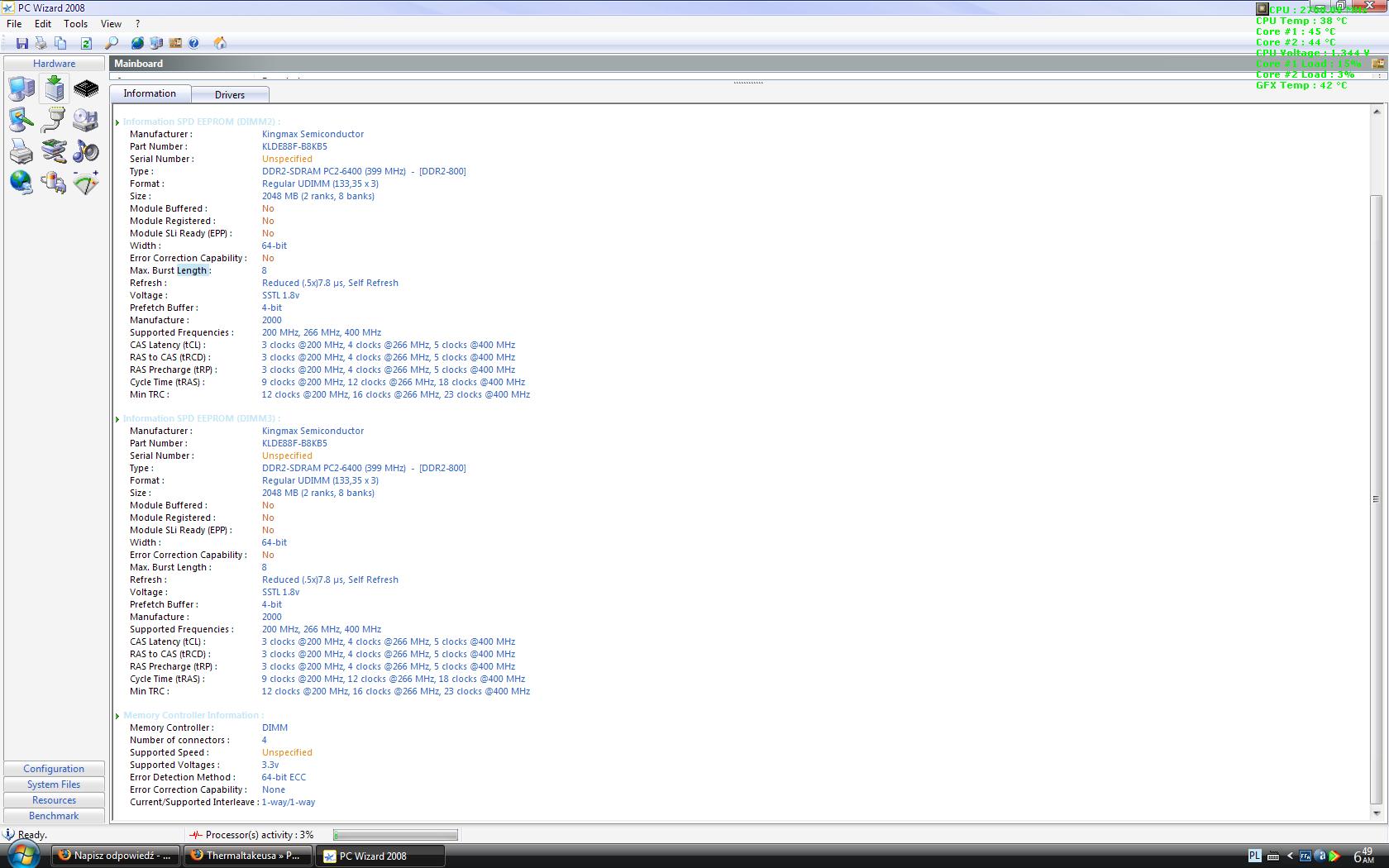

    oto screen z dokladnego opisu pamieci RAM
    jesli sie cos nie uda trudno, jestem gotowy poeksperymentowac:)

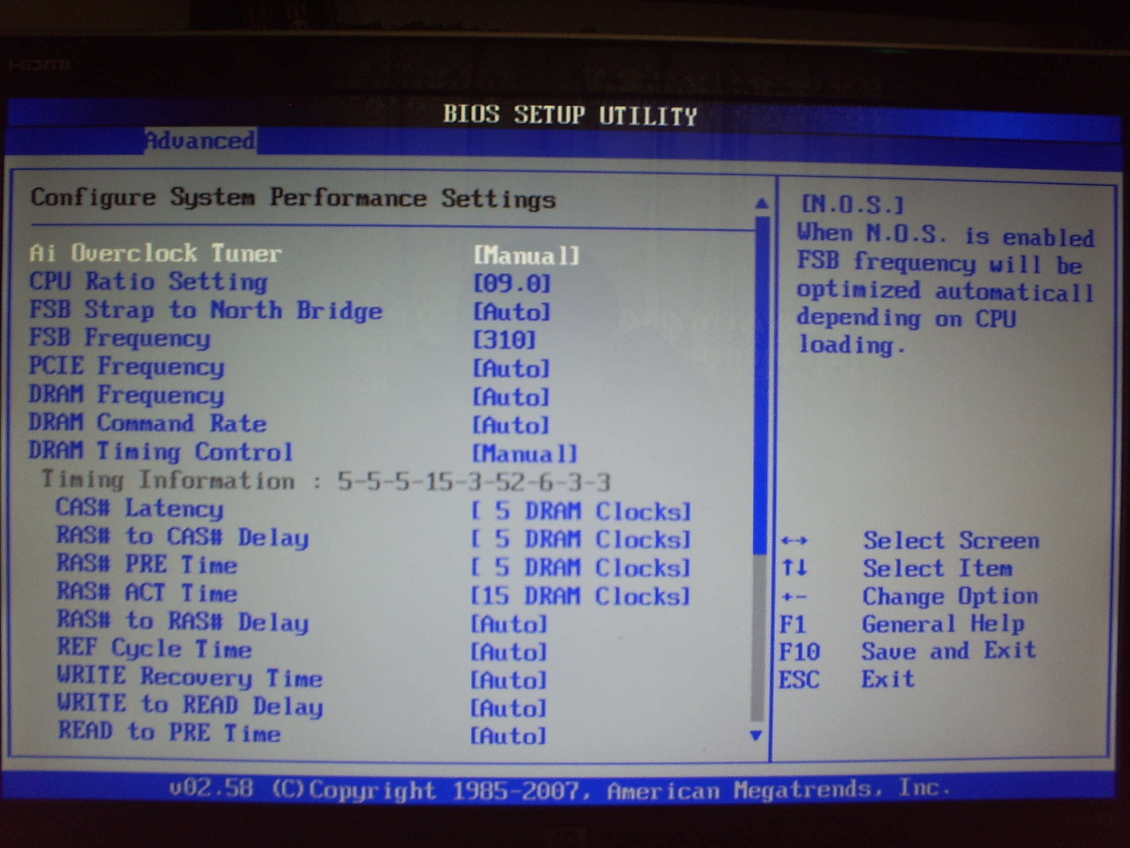

    ponawiam prosbe o podpowiedzi. oto zrzuty biosu ktory ma naprawde wiele opcji

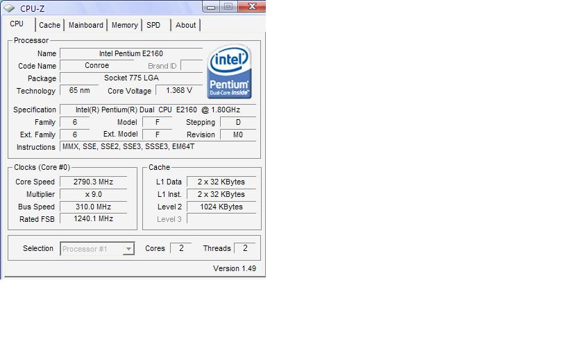

    i aktualny screen z cpuz
    wiem ze podkrecajac szyne podkrecam tez pamieci. jak to kontrolowac na co zwrocic uwage. gdzie i kiedy podniesc napiecie na procku i pamieciach? czy nalezy cos zmieniac w timingach pamieci?
    jak na raziue wszysko chodzi ok i po testach orthosem temperatura nie przekracza 52 stopni max

    Czesc,
    Po 25A dla +12V i 28A dla +5V wnioskuję, że zasilacz nie jest nowy. Zakładam, że jest w pełni sprawny.
    Wypada jeszcze napisać jaką masz kartę graficzną i czy ją też podkręcasz?
    Do ustawienia dzielnika pamięci służy opcja DRAM Frequency.
    Twoja pamięć jest w stanie pracować na pewno jako DDR-800 przy timingach 5-5-5-15.
    Masz dwa wyjścia:
    1.Starać się trzymać tych wartości - na pewno będą stabilne przy default vdimm(napięcie dla pamięci)
    2.Określić max. częstotliwość dla pamięci dla danych timingów. Może się okazać, że pamięć pracuje z wyższą częstotliwością(np.1000mhz)przy ostrzejszych timingach np. 4-4-4-12. Tu już musisz sprawdzić sam. Każdy moduł jest inny. Osobiście nie sądzę aby udało Ci się stabinie, bez podniesienia napięcia (vdimm) uzyskać 4-4-4-12@1000
    Napięcie podnosisz, w momencie kiedy system jest niestabilny - restartuje się, orthos sypie błędami, pojawiają się blue screeny etc.
    Znasz angielski ?
    CPU voltage - napięcie procesora. Jesteś oczywiście świadom, że ograniczasz żywotność procesora podnosząc vcore? Robi się to drobnymi krokami np. co +0,1v
    DRAM voltage - napięcie dla pamięci.
    W ramach pracy domowej przeczytaj sobie co to jest:
    1. FSB wall
    2. Do czego służy i jak na pracę (wydajność, stabilność a w zasadzie wewnętrzny zegar i timingi) mostka północnego wpływają poszczególne wartości kryjące się w biose pod FSB Strap to Northbridge.
    3. Co to jest i do czego służy CPU GTL Voltage.
    Najpierw sam poczytaj o podkręcaniu na lga 775, jak będziesz umiał zadać konkretne pytania to pytaj śmiało.
    http://www.egielda.com.pl/?str=art&id=3426-6
    P.S CPU spread spectrum daj na disabled.

    zaczalem od testu ramu: napiecie ustawilem na 1.9 v timingow nie zmienialem ram frequency na 800mhz i podnosilem fsb. rzeczywiscie komputer uruchomil sie przy 1000mhz ale gdy podnioslem fsb wyzej nastapil krach i musialem resetowac biosa. zakladam wiec ze przy standardowych ustawieniach ramu podnoszenie fsb do momentu nie przekroczenia dram frequency 500 mhz kazda niestabilnosc systemu nie bedzie powodowana przez pamiec?
    natomiast gdy ustawilem napiecie dla ram 2.0 v zmienilem timingi na 4-4-4-12 dram frequency 800mhz i podnioslem fsb z 200 na 210 komputer nawet sie nie uruchomil=restart biosu. co zrobilem zle?
    poki nie uzyskam odpowiedzi na te pytania postanowilem zostawic wszystko na standardowych ustawieniach i podkrecac fsb na vcpu auto. w tej chwili testuje ustawienia 330x9 i jak na razie wszystko jest ok. oto screen:
    z kolei gdy podnioslem fsb na 340 orthos wariowal zaraz po wlaczeniu wiec zwiekszalem vcpu. nie wiem jakie jest przy ustawieniach auto ale ja w biosie musialem ustawic na 1.450 i wtedy orthos ruszyl ale i tak po kilkunastu minutach wykazal blad.
    czy fsb o 10 wiecej wykazuje az tak duze roznice?

  • #10 5890702
    zibra
    chodzi mi o 1000 Mhz, 500x2. 500 pokazuje w cpuz.
    jesli chodzi o fsb 340 to do tego momentu nie zmienilem absolutnie nic w napieciach, tak wiec 330 ktore mam stabilne obecnie jest na napieciach auto.
    zdaje sobie sprawe ze podnoszenie napiecia powoduje wydzielanie wiecej ciepla, ale mam teraz tylko zwykly boxowy wentylator na procesor. w tej chwili w stresie temp nie przekracza 53 stopni maksymalnie. mam dobra obudowe z 2 wentylastorami i rozgladalem sie za kupnem porzadnego chlodzenia, ale to dopiero wtedy jak bede wiedzial wiecj na temat oc.
    czy lepiej ustawic RAMfreq na auto (5:6 wzg. FSB) czy na 1:1?
    czytalem na temat FSB strap to NB i z tego co zrozumialem to zegar ktory jest wartoscia oryginalnego mnoznika cpu dzielonego na ustawiony aktualnie pomnozona przez aktualne FSB (oh my god...) i poprzez jego podwyzszenie mozna uzyskac znacznie wieksze FSB? jezeli tak to czy nalezy podwyzszyc czestotliwosc tego parametru w tej chwili gdy juz mam podkrecony procesor czy wszystko ustawic na default i zaczac od nowa?
    CPU GTL Voltage - podwyszszenie tego parametru pozwala uzyskac wieksze taktowanie szyny FSB i uzyskac wieksza stabilnosc. no dobrze ale w jaki sposob to wprowadzic w zycie? bo chyba jest jakis minus?
    reasumujac, w moim przypadku gdy uzyskalem powiedzmy te stabilne 330 fsb bez zmiany napiecia na standardowych ustawieniach - co nalezy wykonac najpierw - zwiekszyc napiecie procesora, zwiekszyc wartosc strap to NB, ustawic inna wartosc gtl voltage? jaka kolejnosc ingerencji w tak szeroki zakres ustawien jest najkorzystniejsza?
    pozdrawiam

  • #12 5897239
    dejfit
    oraz
    Na tak postawione pytanie nie da się odpowiedzieć na pewno. Sam musisz sprawdzić możliwości pamięci. Wydaje się, że 1000(DDR) 5-5-5-15 powinny zrobić przy 2,0v? -2,2v?
    Kumpel ma goodrama, który wysypuje się przy ~900(DDR) niezależnie od timingów i napięcia. Moja adata vitesta PC800 robi 1200(DDR) 5-5-5-15 przy 2,3v, a 1000(DDR)4-4-4-12 przy 2,0v. Wszystko zależy od zastosowanych kości i PCB.
    Na pewno przy standardowym napięciu (1,8v) pamięć zrobi 800(DDR) przy 5-5-5-18 lub 677(DDR) przy 4-4-4-12 - tyle deklaruje producent.
    zibra napisał:
    tej chwili w stresie temp nie przekracza 53 stopni maksymalnie. mam dobra obudowe z 2 wentylastorami.
    Ja bym się zastanowił, czy program który odczytuje temp. robi to poprawnie. 53 st. na boxowym coolerze i podkręconym procesorze... trochę mało. Czym odczytujesz ? Sugeruje sprawdzić innym programem i organoleptycznie :)
    FSB:DRAM może być na 1:1, ale jeżeli pamięć pozwala to nie widzę powodów, dla których nie ustawić 5:6. Ostatecznie sprawdź sobie przepustowość, albo przelicz spi z różnymi próbkami http://www.xtremesystems.com/pi/ sam sprawidzisz co wydajniejsze(i stabilne) u Ciebie.
    Najogólniej niższe strapy powodują ciaśniejsze timingi, ale nie pozwalają pójść tak wysoko z FSB, przy czym może się okazać, że kilka(dziesiąt) mhz więcej (FSB) na wyższym strapie(luźniejszych timingach) może się okazać mniej wydajne od niższego FSB z ciaśniejszymi timingami(niższym strapem).
    Jak widzisz optimum platformy (CPU-NB-RAM) nie jest proste do znalezienia. Dodatkowo nie jest powiedziane, że płyta sobie sama nie przestawia tych timingów wraz z podnoszeniem FSB pomimo, że ty ustawiasz na sztywno np. STRAP na 333. Musisz testować!
    Co do reszty:
    raczej unikaj ustawień auto.
    strap wytestuj na podstawie wydajności, wydaje mi się, że najrozsądniejszy będzie 333.
    clock-over charging:
    Clock Over-Charging Voltage option sets the additional voltage supplied to the board clock regulation circuitry
    Cpu gtl voltage:
    czytaj i testuj na sobie. trochę zabawy z tym jest.
    http://www.thetechrepository.com/showthread.php?t=87
    vcore- wiadomo im więcej tym (zazwyczaj) lepiej pod kątem taktowania, cieplej no i żywotność procesora skracasz - to już wiesz
    powodzenia.
