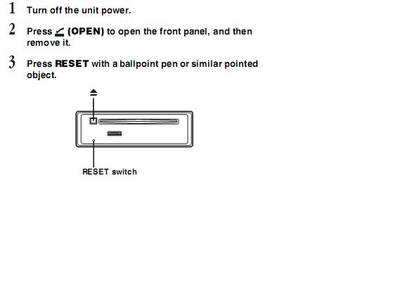

  • #2 5882766
    Klimat
    Czy próbowałeś resetować radio?Może coś zaiskrzyło na stykach panela i procesor błędnie wykonuje program.
  • #3 5884488
    VVisnia
    nie - radia nie resetowałem; gdzie to zrobić? z chęcią spróbuję.
    iskra natomiast to scenariusz prawdopodobny, ponieważ po rozebraniu panela celem wyczyszczenia, w okolicach tych styków które z panela przenoszą sygnał do radia zauważyłem plamki niewielkie jak właśnie po jakimś zwarciu/iskrze.
  • #5 5892712
    VVisnia
    jak zwykle odpowiedź łatwa :D
    Narazie radio problemów nie sprawa po czyszczeniu, więc poczekam z tym asem w rękawie; jak fiknie to zresetuję i zobaczę jaki to będzie miało wpływ.
    Problem więc narazie rozwiązany.
