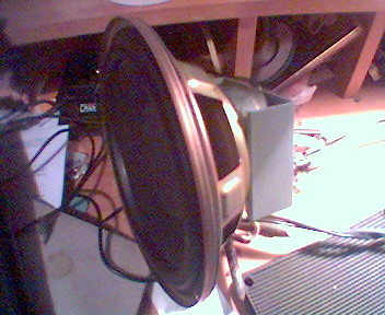

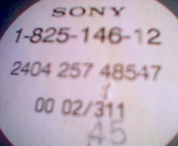

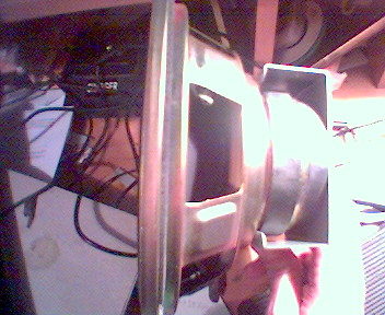

    Siemka mam takie pytanie chciałbym zbudować skrzynie basowa ale nie wiem jakie wymiary potrzeba desek do zbudowania mam głośnik niskotonowy firmy SONY i ma takie oznaczenia Jak zbudowac subwoofer do głośnika 20cm wymiary tego głośnika sa nastepujące średnica 20cm a głębokość 12cm umieszczam zdjęcia tego głośnika Jak zbudowac subwoofer do głośnika 20cm Jak zbudowac subwoofer do głośnika 20cm Jak zbudowac subwoofer do głośnika 20cm[/img]

    Ten głośnik ma około 40 - 50W. Najlepiej jak byś zastosował bass-reflex no i to z mdf, 8 lub 10 plyte. z 50cm na wysokość, szerokość około 30cm, głębokość około 30 - 40cm. Głośnik daj prawię, że na samą górę, tak z 4, 5cm zostaw luzu od góry, a tube na sam dół. Postaraj się aby w środku skrzyni były zaokrąglenia a nie ostre kąty, idzie usłyszeć różnice ;]

    Najłatwiej jest zrobić obudowę zamkniętą. Praktycznie obojętnie, do jakiej byś nie wsadził będzie jakoś grać. I tak, czym większa tym niższe zejście, ale też mniejsza wytrzymałość mocowa. Wytłumienie obudowy pozornie zwiększa też objętość, efekt jak wyżej.

    Co do tematu można zrobić też obudowę BR lecz w przypadku braku parametrów jest to trudniejsze, żeby zrobić ją tak by całość grała znośnie aczkolwiek nie jest to nie możliwe.
    Tu jest to wyjaśnione.
    Kształt, materiał w przypadku tego głośnika nie ma większego znaczenia.
    Trzeba się tylko trzymać ogólnych zasad... raczej stolarskich niż akustycznych.(dokładność, solidność wykonania)

    Kolego Tomek331 czy Ty w ogóle zastanawiasz się nad tym co piszesz? Wymiary skrzyni podałeś z lewego czy prawego rogu sufitu? Najpierw należałoby odnaleźć parametry tego głośnika, w ostateczności eksperymentować, tylko pewnie nie bedzie sie to za bardzo opłacało, no bo ile skrzyń można zbudować za 100-150 zł - wartość głośnika Tonsila gdn25 cm, o którym wszystko wiadomo i biegusiem można zasymulować obudowę. Poza tym jeśli wybierasz płytę wiórową albo mdf, osb czy coś tam jeszcze to bierz minimum 18mm.
