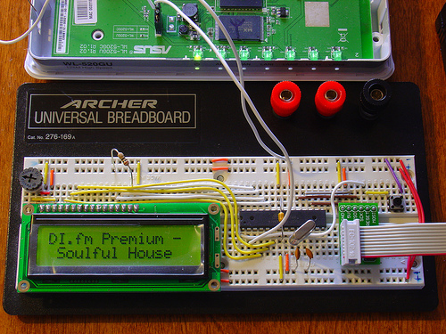

    Prezentowane urządzenie łączy się z siecią za pośrednictwem wifi i odbiera sygnał internetowego radia. Projekt wykonano w oparciu o bezprzewodowy router Asus WL-520GU, ponieważ jest obsługiwany przez OpenWrt oraz posiada port USB, który można wykorzystać do podłączenia zewnętrznej karty dźwiękowej. Do odtwarzania radia urządzenie używa programu mpd. Ostatnia opublikowana część artykułu dotyczy instalacji wyświetlacza LCD, wyświetlającego informacje na temat aktualnie odtwarzanego utworu. Projekt jest jeszcze fazie rozwoju, ale to, co zostało opublikowane do tej pory wystarcza by skonstruować działające urządzenie, tym bardziej że opis konstrukcji jest bardzo szczegółowy.

    Czy ktoś zdecydował się na budowę w/w radia? Ja jestem w trakcie z wykorzystaniem elementów projektu (wyświetlacz, sterowanie) ale nie na ruterze a na pozostałościach ze starego notebooka :) Wychodzi znacznie taniej - cena rutera około 200 PLN.
    Mam tylko problemy z Openwrt (nie za bardzo znam linuxa)...
