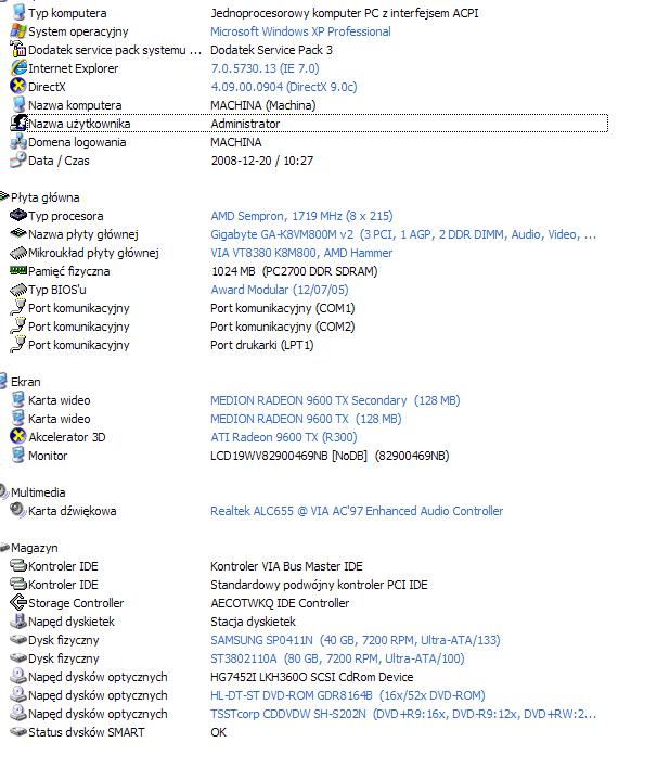

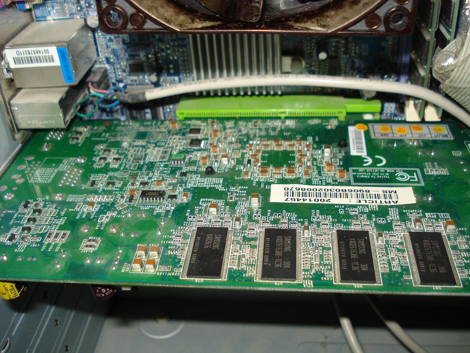

    Mam Radeona 9600XT, rdzeń podkręciłem z 297MHz do 405MHz, i więcej nie da rady. Po chwili grania czy korzystania z aplikacji 3D komputer się zawiesza. Czego to może być wina? Radiator nie parzy za mocno, ale jest go lekko czuć na palcu. Pamięci nie podkręcam narazie, ponieważ nie mam funduszy na radiatorki. Czy może jakiś Vmod pomoże? Jeśli tak to jaki? Prosiłym o dokładny opis ze zdjęciami. :)

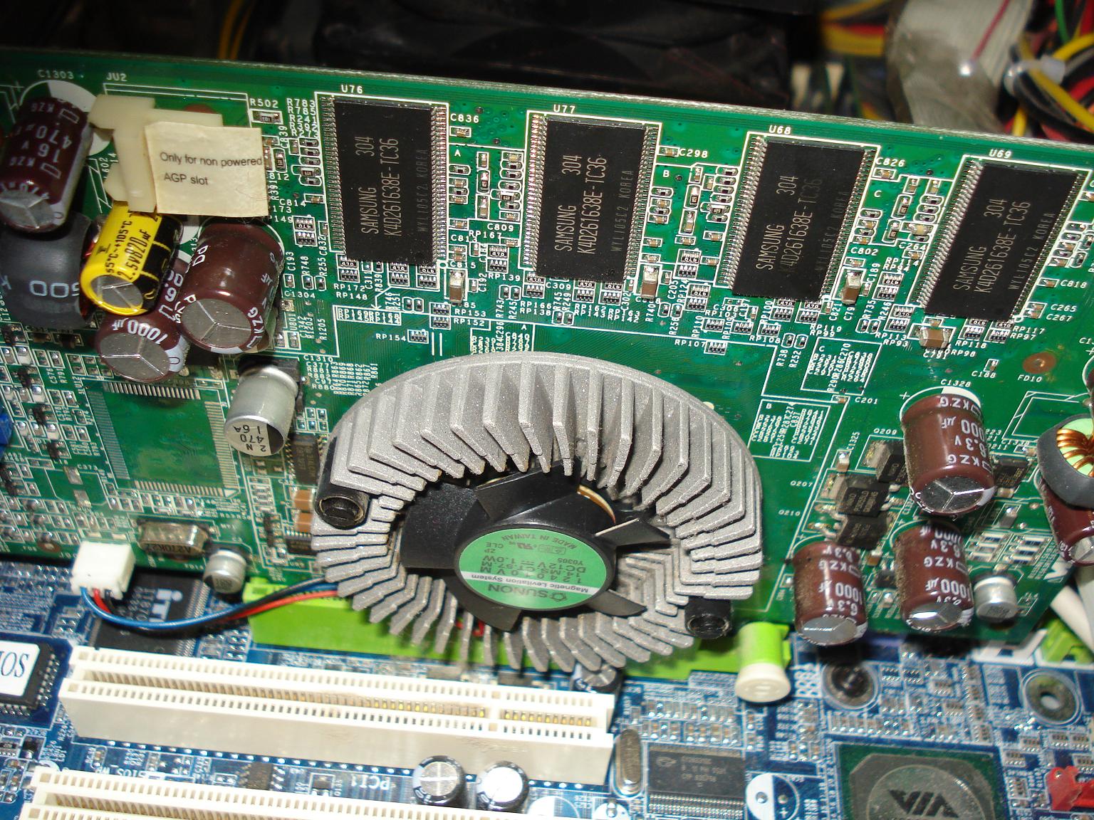

    I o co chodzi z tym "only for non powered agp slot" wtyk jest bardzo podobny jak do floopa....

    No coś Ty. Przecież to nie jest 9600XT.
    Oryginalny 9600XT ma 500MHz na GPU i 600MHz na pamięciach, którymi często były moduły BGA o dostępie 3.3ns.
    Z tych modułów co Ty masz nie uda Ci się wycisnąć nic ponad 550MHz.
    I ciekawym jest fakt, że everest (bo chyba screen z tego programu widnieje wyżej) widzi rdzeń jako R300, powinien być RV360, ew. 350.
    Volt Moda raczej do tej karty nie zrobisz, nie warto chyba nawet, pamięci są trochę cienkie.

    Tak wyświetla, i na allegro też jest tak sprzedawany. To w takim razie co to jest? Czyżby to był 9500 pro ze zmienionym biosem?

    #10 5881238
    Mery84
    Sporo na ten temat pisze w podanym przeze mnie artykule.
    Teraz musisz poszukać informacji na temat o/c 9500 pro.
    Co do Vmod`a zapomnij. Ludzie, którzy takie rzeczy projektują nie patrzą w ogóle na Mediony. Takie mody są opracowywane dla popularnych kart, a nie dla wynalazków czy innych oszukańczych produktów.

    Nie oszukujmy się, ktoś Cię wykiwał.
    Nie warto Ci w nią inwestować.
    Kup sobie prawdziwka 9600XT z 128MB i obejdzie się bez V modów itd.
