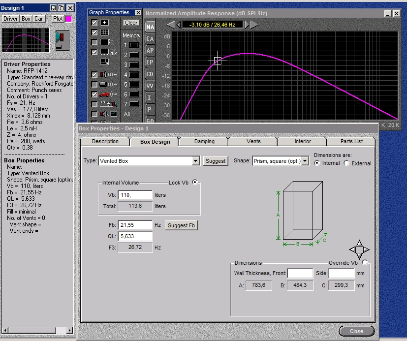

    bassbox daje takie parametry

    Chyba nie o to chodziło autorowi tematu...

    dla mnie troche czarnej magii w tym jest ale na zdrowy rozum kumam o co chodzi w wykresach... chodzilo mi bardziej o opinie na temat tych rockfordow - wiem ze to glosniki sprzed kilku lat a podobno wtedy rockford byl manufaktura a nie jechal po chinolach - chodzi mi o jakosc tych glosnikow itd
