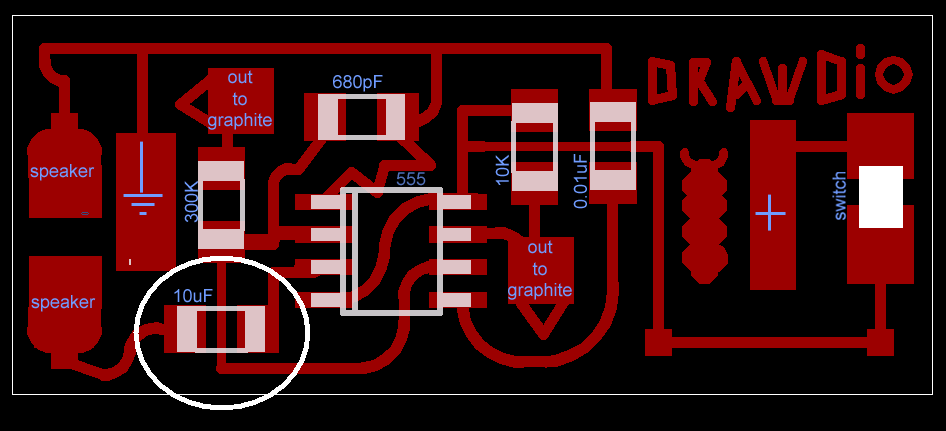

    Hmm powiedzcie mi jak wlutować ten kondensator gdzie plus ?? Pozatym już nie rozumiem tego schematu :( Jestem bardzo poczatkujący kupiłem Ne555N oporniki 10k i 300k 680uF i 10uF oraz 0,01uF płytke uniwersalną PDU-21 oraz gniazdo 9V i przełącznik ale mam problem z roszczyfrowaniem w ktora stone ten scalak jest narysowany ( chodzi mi to o to wciecie półokrągłe). Poza tym czy to co jest narysowanie jest spodem ( od lutów) czy górą (od elementów ) Właśnie staram sobie przerysować ten schemat ale za cholerę nie mogę Czy ktoś pomoże?
    Drawdio - zagraj na wszystkim
    pozdrawiam
  • #28 5895486
    mskojon
    Plusem w stronę scalaka :> Na tym schemacie są elementy SMD, wcięcie jest na górze (3 pin to wyjście). Poza tym kondensator masz zły, ma być 680pF a nie 680uF.

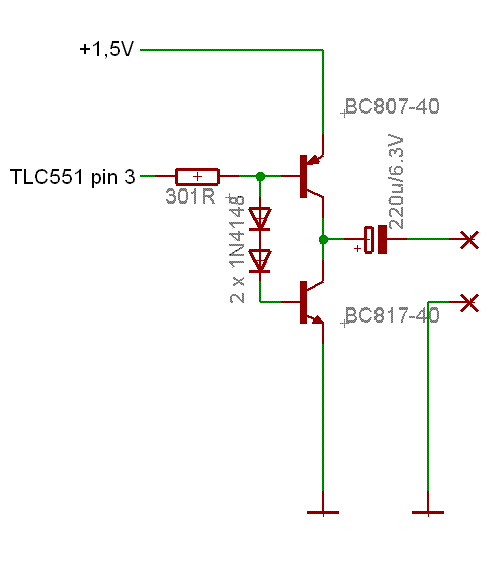

    Mi się nie podoba "końcówka mocy". Brakuje tam diod między bazami, przez co rosną straty (2 tranzystory są włączone jednocześnie w pewnych momentach, przez co "pracują na siebie"). Potwierdziły to symulacje programem "TINA 7 TI". Proponuję taką modyfikację:
  • #30 5906841
    sheeeep
    Poziom 25  
    tomeeh na mój gust to wystarczy zamienić npn na pnp i pnp na npn. Czyli mówiąc prościej dolny tranzystor zamiast górnego a górny zamiast dolnego. Czyli wtórnik emiterowy :)
