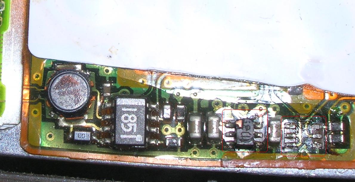

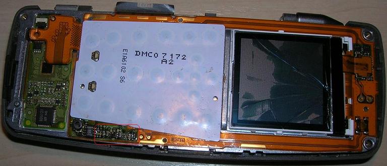

    Witam. Minęło dużo czasu, ale N9300 jest ze mną do tej pory... Zrobiłem zdjęcia oto one...

    Tak wygląda telefon z zaznaczonymi miejscami gdzie są usterki.. ( wyświetlacz jest uszkodzony, szukam jakiejś tanizny)

    wystarczy na schemat zerknąć i od razu widać że to elementy o nazwie umd3ntr a google resztę ci dopowiedzą

    keseszel
    Wychodzi mi, że to jakiś podwójny tranzystor...Nie spotkałem tego nigdzie...

  • #11 5952336
    keseszel
    Czyli takie elementy występują raczej w telefonach komórkowych, a nie w płytach głównych komputerów.. Sprawdzę mój szrocik co jest dostepne, może coś się dobierze..
  • #12 5952420
    Chris_W
    Są dostepne wszędzie gdzie są mikro przetwornice. Bo to najczęściej ten tranzystor służy jako element wykonawczy w przetwornicach - przynajmniej w telefonach.
