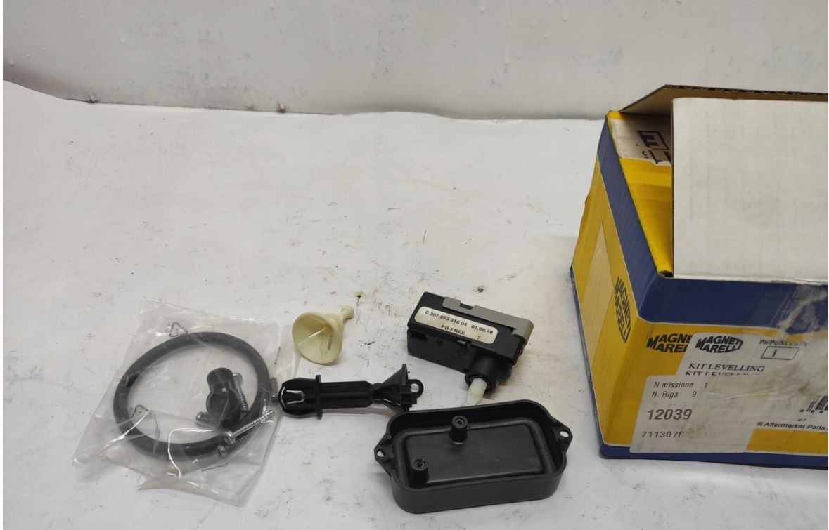

    Mam pytanie, czy może ktoś orientuje się, jak wymienić silniczek regulacji świateł w Corsie C. Czy trzeba demontować reflektor?

    Bez demontażu raczej się nie obejdzie :-(
    A i dalej nie jest gładko...
    Czeka Cię mała demolka reflektora, chyba że to jest ten drugi typ.
    Pozdrawiam!

    Odpuść tą robotę musisz lampę rozkleić
    Robiłem, skórka za wyprawkę

    Nie tyle rozkleić co wyciąć, wymienić silniczek, a następnie używając zestawu naprawczego zaślepić. Polecam zestaw naprawczy GM, nie jest może najtańszy, ale jeśli lampa jest OK(czyli nie wypalona oprawka), to warto zainwestować.

    Nic nie trza ciąć

    Może są i inne patenty, ale w zestawie masz nowy silniczek, uszczelkę, dwa wkręty i zaślepkę, więc średnio umiejętny amator da sobie z tym radę. Najgorzej wyjąć lampę. Tak to w każdym razie robi ASO Opla.

    Widocznie przewidzieli jakiś inny sposób na naprawę.
    Co do wyjęcia to najgorzej że trzeba zderzak odkręcić - przynajmniej od strony wyciąganej lampy
    Przy okazji ile taki zestaw naprawczy kosztuje?

    Si, jest to nawet proste. Nie pamiętam ile taki zestawik kosztuje, ale coś między 150 a 200 pln.
