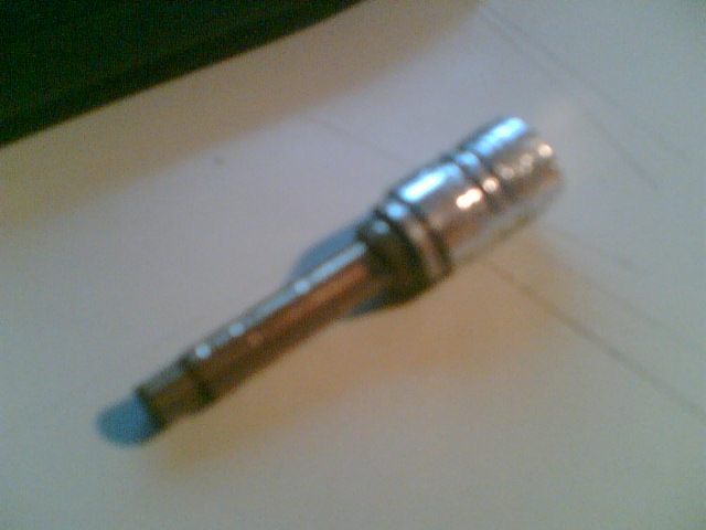

    Cześć Wam , jakieś 2 miesiące kupiłem Golfa III w komisie i jeździłem nim do dziś, dopóki przebiłem oponę i wsadziłem dojazdówkę. W kole w którym jeżdżę na codzień ktoś bardzo mocno dokręcił tą nakrętkę i dziś przy próbie odkręcenia uwaliłem cały wintil. Co mam zrobić przy pozostałych kołach jak mi się kiedyś opona przebije? Podejżewam że ktoś złośliwie zakleił te nakrętki. Proszę o rady!

    metalowa chyba. bo jak zadrapnę to cały czas jest metal

    a no bo gdyby były plastikowe to gdy odkręcałem kleszczami to by się pokruszyło a to dalej trzymie tylko jest porsowane ale raczej metalowe lub aluminiowe
    WD-40 coś zdziała?

    jest to aluminium ! spróbuję potem z WD-40 :D

    Jak zacisneles klesczami to sie (byc moze!) troche wentyl z ta nakrenka zgniutl i nie jest okragle wtedy to lipa trzeba bedzie wentyl wymienic.
    Sprobuj jeszcze zlapac jenymi klesczami za nakretke drugimi za wentyl powinno pomoc

    ja też miałem takie nakrętki co Ty i mialem taki sam problem. Nakrętki są aluminiowe, po prostu chwyć kombinerkami za wentyl a drugimi odkręć nakrętke. A na przyszłoś przed ponownym wkręceniem posmaruj gwint smarem grafitowym. mam nadzieje że pomogłem :D
