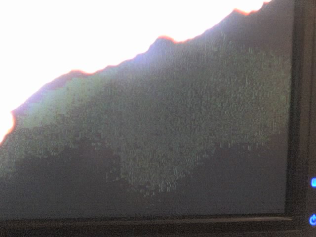

    Po 9 mc używania monitora FPD2485W pojawił się problem z kolorami. Najgorzej jest na czarnym, tj w 40% jest zastępowany zielonymi rozproszonymi kropkami (na DVI) lub kolorem czerwonym (na VGA). Przy innych kolorach jest to mniej widoczne. Zjęcie:
    Gateway FPD2485W Problem z czarnym kolorem - naprawiony
    Problem maleje przy ustawieniu Brightness powyżej 80%.
    Uszkodzona matryca ? Da się to jeszcze naprawic ?

    Obstawiam moduł power-inwertera poszukaj spuchniętych kondków to one odpowiadają za napięcie do modułu VGA. Pozdrawiam

    Upewnij się najpierw czy masz dobrą kartę grafiki.
    Wykonaj reset i reset all w menu.
    Jak nie pomaga to reset pamięci i auto kolor w serwisie.

    Reset, reset all, a nawet clear NVRAM z menu fabrycznego nic nie pomaga. Tak więc za radą Pana Pol-UK poszukam spuchniętych elektrolitów. Karta grafiki, OK, po podłączeniu monitora do laptopa ten sam problem.
    Monitor został naprawiony :D
    Była wysunięta jedna z wtyczek od modułu wysokiego napięcia (Ostatni moduł po prawej stronie)
