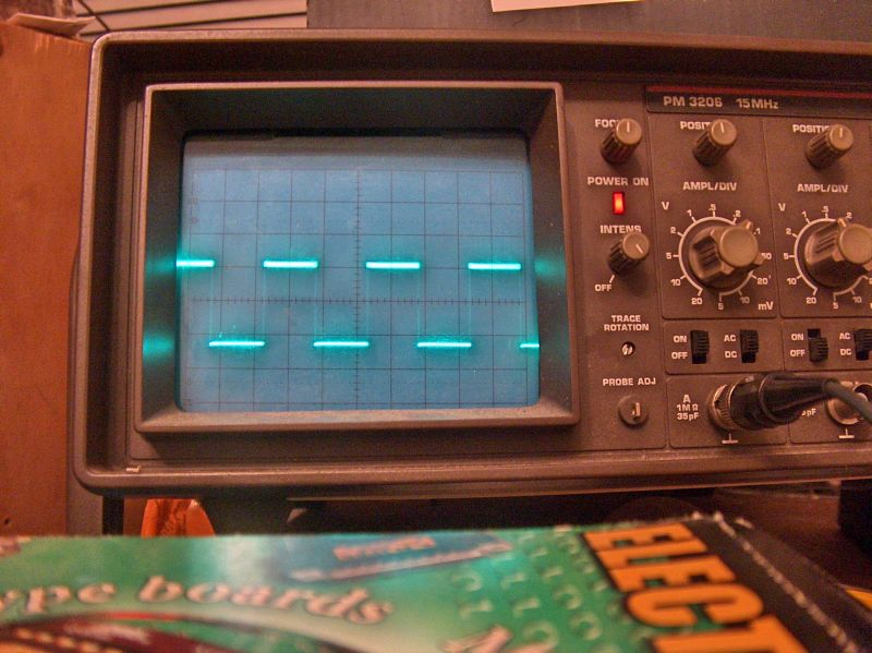

    Mam problem ze zmuszeniem licznika T0 w bascomie do pracy z częstotliwością większą niż 25kHz.
    $regfile="m8def.dat"
    $crystal="8000000"
    Config portd.0= output
    Config timer0=timer,prescaler=1
    Enable interrupts
    enable timer0
    start timer0
    on timer0 nosna
    do
    loop
    end
    nosna:
    load timer0,1
    toggle portd.0
    return
    Program napisany z pamięci więc mogą być literówki.Problem w tym że zmiana parametru prescaler nic nie zmienia poniżej wartości 64. Czy liczniki mają jakąś częstotliwość graniczną?

    Błędem jest deklaracja częstotliwości zegara,czy ładowanie wartości 255 do timera0? Wiem jak działają liczniki w AVR ,wiem także od czego zależy częstotliwość. Wytłumacz mi tylko dlaczego przy zegarze 8MHz ,preskalerze 1 oraz ładowaniu licznika do 255 (czyli praktycznie przerwanie występuje po jednym takcie zegara) częstotliwość zmian stanu na PD.0 jest około 25kHz?

    Tamten program napisałem z pamięci,bo korzystałem z komputera na którym nie mam bascoma.
    $regfile = "m8def.dat"
    $crystal = 8000000
    Config Portd.0 = Output
    Config Timer0 = Timer , Prescale = 1
    Enable Interrupts
    Enable Timer0
    Start Timer0
    On Timer0 Nosna
    Do
    Loop
    Nosna:
    Counter0 = 255
    Portd.0 = Not Portd.0
    Return
    Fusbity ok ,praca na kwarcu zew 8Mhz.
    [ATmega8] [Bascom] licznik T0
    Tak wygląda efekt pracy mikrokontrolera (podstawa czasu ustawiona na 10us)
    Problem w tym że czy mam prescale=1 czy 8 to i tak jest jedno licho.
    Sposób podany przez kolego Konrada działa bez zarzutu.Ale nadal mnie intryguje co mi nie wychodzi z tym Timer0 .

    Rozumiem, że za pomocą tej swojej pierwszej metody chciałbyś uzyskać bardzo wysoką częstotliwość, ale nie bierzesz w tym przypadku pod uwagę, że takie programowe generowanie nośnej dosyć istotnie różni się od sprzętowego, o kótrym wspominał Konrad co sam już zauważyłeś. Tam czuwa sprzęt nad tym
    a w twoim programowym przypadku musisz wziąć pod uwagę, że w tym przerwaniu jest niewiele czasu na realizację poleceń tymczasem czy jesteś świadomy co się dzieje w tak zdefiniowanym Bascomowym przerwaniu?
    1. Odkładane są na stos wszystkie potrzebne Bascomowi rejestry (więc już strata iluś tam cyki zegara)
    2. wykonywane są polecenia , które ty napisałeś w przerwaniu , więc też strta iluś tam cykli zegara - nawiasem mówiąc nie wiem czy w tym przypadku szybciej nie wykonywałoby się polecenie Toogle
    3. zdejmowane są ze stosu wszystkie rejestry - i znowu zjedzone masz sporo cykli zegara jak na tak krótkie przerwanie
    .... co można z tym zrobić?
    1. W tym testowym przypadku, skoro w pętli głównej nic nie robisz i dasz do definicji procedury przerwania parametr NOSAVE - to Bascom w ogóle nie odłoży i nie zdejmie rejestrów na i ze stosu - przez co już zaoszczędzisz trochę czasu i twój oscylogram już powinien się od tego nieco zmienić
    2. obsługę przerwania w timerze - pisać w asemblerze - jak najkrócej - i znowu będzie lepiej.
    .... ale i tak zawsze przy tak krytycznie czasowej procedurze musisz sobie liczyć ile cykli zajmą ci wszystkie polecenia w przerwaniu aby się upewnić czy przypadkiem nie będzie się ono wykonywało za długo i czy kolejne nie będą "opuszczane" tzn odkładane na później

    Odpowiedz wydaje mi się być prosta: do licznika timera wpisujesz 255 a więc 1 takt zegara po tym rozkazie następuje przepełnienie i wywołanie przerwania. Wtedy program jeszcze będzie wykonywał podprogram obsługi przerwania, więc się nie wywoła ponowne przerwania a zostanie ono odłożone do czasu zakończenia aktualnego. Najwidoczniej pomiędzy wpisaniem do licznika timera a wyjściem z przerwania + jeszcze wejściem do następnego przerwania mija więcej niż 8 cykli zegara dlatego taki sam efekt jest przy preskalerze 8.
    Dodaj jeszcze kilka poleceń w podprogramie obsługi przerwania a i przy prescalerze 64 będziesz miał ten sam efekt.
