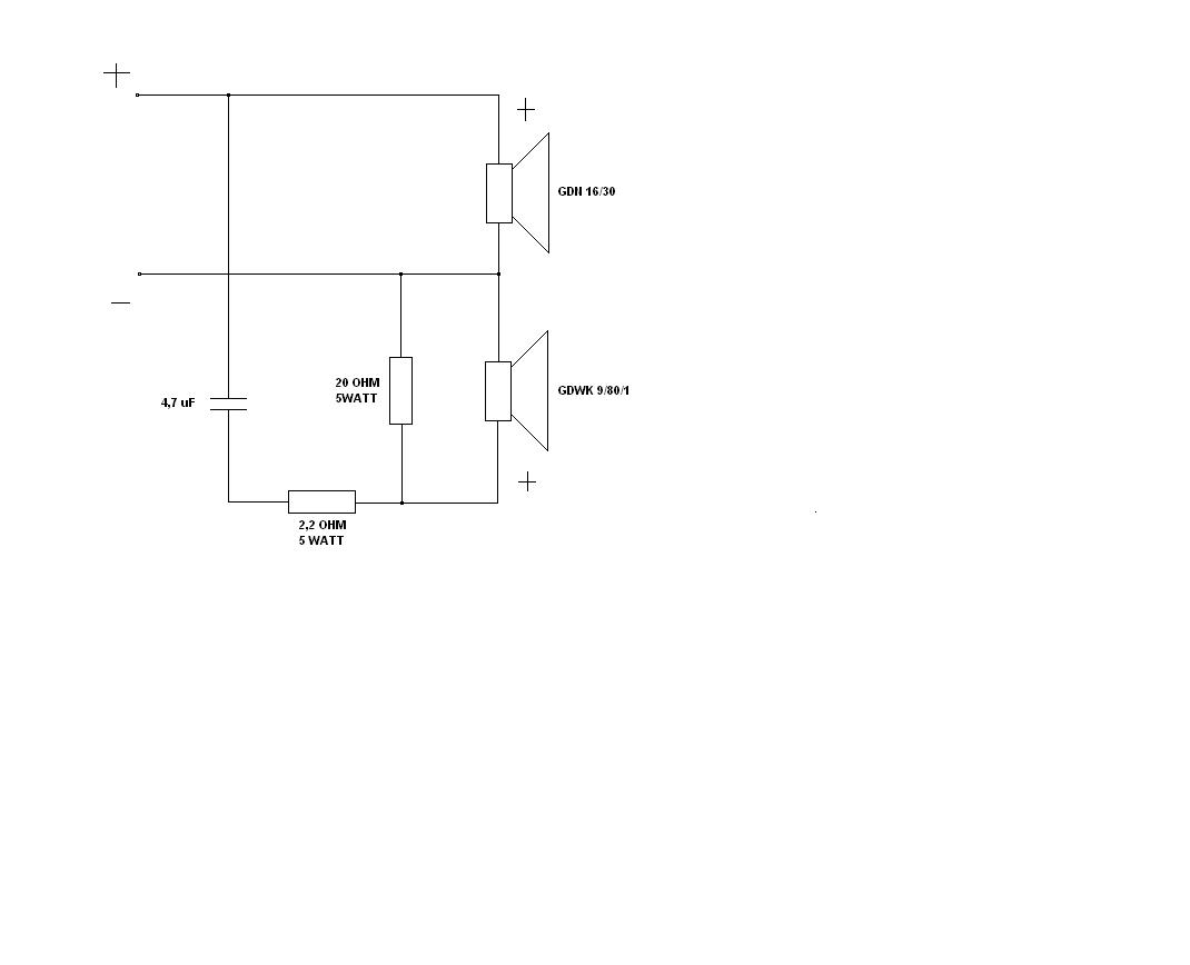

  • #11 5896359
    mczeslaw
    Poziom 36  
    Kolego dreslak mam dla Ciebie propozycje która nie nastręczy Ci żadnych kłopotów ze zwrotnicą.
    I tu mówię całkiem poważnie.
    Kupujesz Tonsile GDN 16/30 za 38 zł oraz GDWK 9/80/1 za 28 zł - razem 132zł za komplet na dwie kolumny. Robisz obudowę zamkniętą około 12 litrów do połowy wypełnioną materiałem dźwiękochłonnym. Głośnik ten na całkiem przyzwoitym poziomie przenosi do 5000 Hz ( z drobnymi wygłupami około 4- 4,5 kHz ), ale możemy go puścić do końca jego naturalnego spadku charakterystyki. Filtrem twoim będzie jedynie kondensator 4,7µF i resystorowy tłumik obniżający efektywność głośnika kopułkowego o 3 dB.

    I jak dla ciebie wystarczy i będziesz zadowolony, a kasy Ci jeszcze wystarczy na ramki dla GDN 16/30 pod kolor wysokotonowego głośnika i na logo Tonsila :D
    Ten głośnik niskotonowy nadaje się do takich zastosowań.

  • #16 5920741
    SilverX
    Witam chcę zrobić kolumny na podstawie sugestii mczeslawa. Znalazłem różne rezystory np. ceramiczny drutowy i mocy drutowy, czy jest to bez znaczenia który zastosuje? Zamiast rezystora 20 ohm moge zastosować rezystor 18 ohm lub 22 ohm ?
