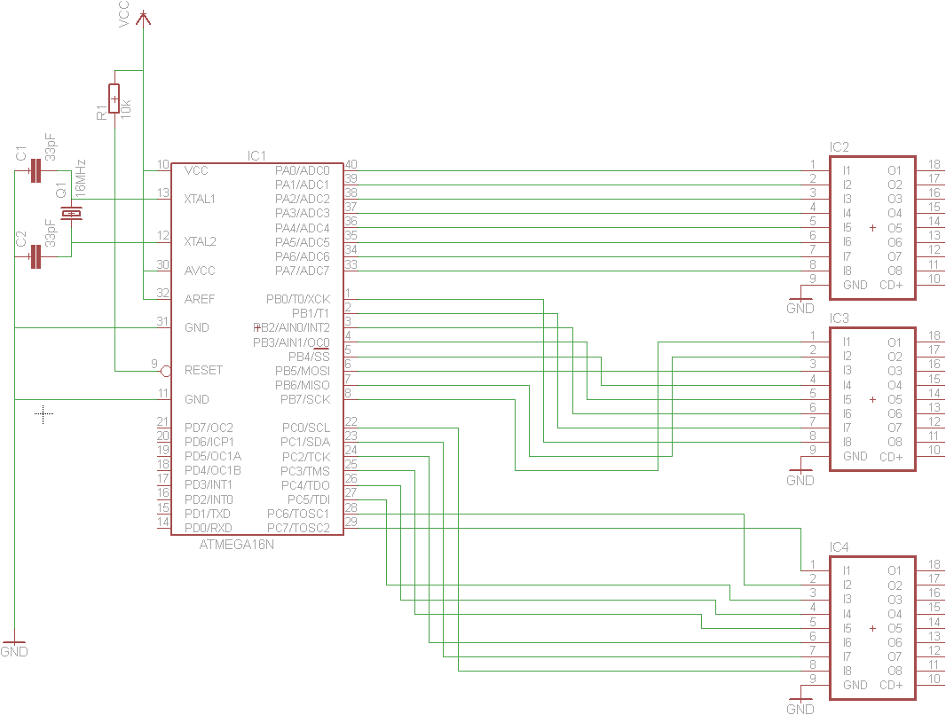

    Witam! Chciałbym prosić o pomoc przy rysowaniu schematu. Schemat dostępny jest tutaj: https://obrazki.elektroda.pl/33_1229904339.png
    Rysując go kierowałem się schematami z sieci. Czy na moim schemacie wszystko gra (chodzi mi o zasilanie i taktowanie)? Na schemacie zastosowałem scalak o oznaczeniach ATMega16N ale mam zamiar wlutować w układ ATMege16-16UP, czy robi to dużą różnice (szczególnie że są one chyba w tej samej obudowie ale czy wyprowadzenia będą takie same)?

    Dodaj także kondensator 100nF do każdego scalaka na jego zasilanie jak najbliżej niego a w szczególności do uc. Co do drugiego pytania to żadna różnica.

    Ten kondensator między zasilanie a masę, dobrze rozumiem?

    Zgadza się :)
