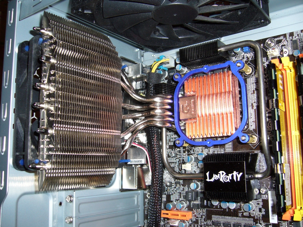

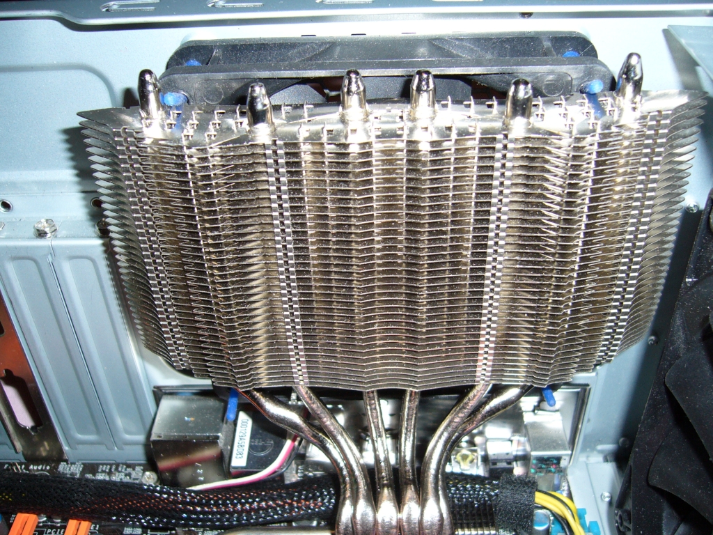

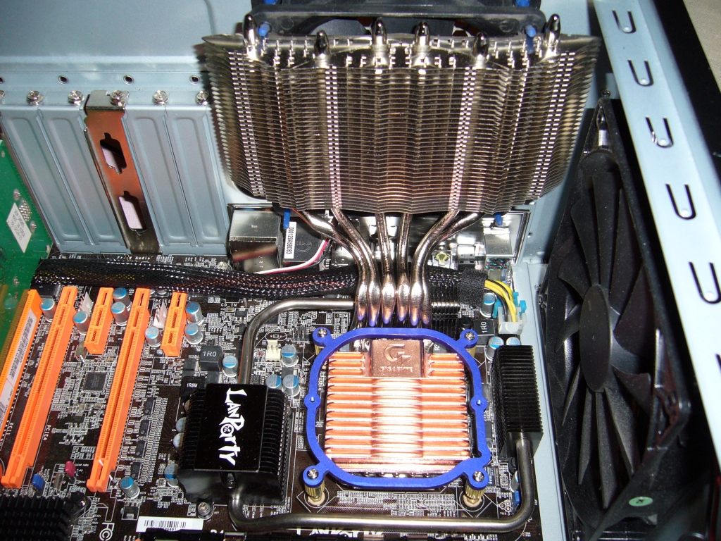

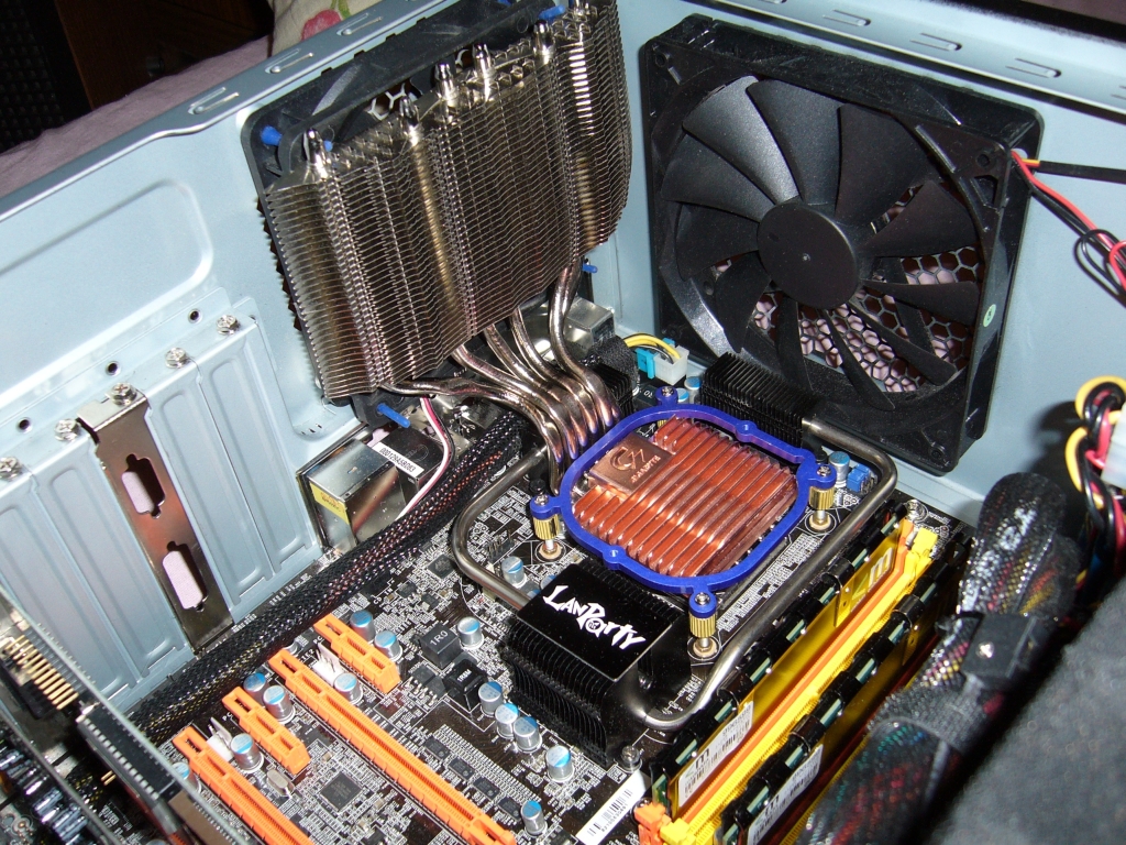

    Witam :).
    Czytam i czytam na tematy chlodzen cpu i w koncu doszedlem do wniosku, ze zamiast kupowac nowy radiator na procesor, mozna samemu dokonac przerobki posiadanego juz radiatora. W tym konkretnym przypadku mialem pod reka nie uzywanego juz hr-03 (pozostalosc po uszkodzonym gtx 260), ktorego po 2 godzinnym molestowaniu w koncu zamontowalem na cpu.
    Niestety nie mialem pod reka nic innego jak ten niebieski aluminiowy ring, jednak mysle, ze nie zeszpecil on az tak calosci.
    Chlodzenie okazalo sie cudowne, bo nie dojz, ze miejsca jest mnostwo to na dodatek temperatury sa bardzo przyzwoite nawet jak na e8400 wyocowanego na 4.0 ghz. W ortchosie radiator jest doslownie letni co mnie zaskoczylo. Co 6 pipek to nie 3 albo w ogole.
    Ciekawe czy ktos z Was ma tez takie szalone pomysly
    Dla potwierdzenia moich wypocin wklejam fotki....
    Chlodzenie na 8400. Przeróbka posiadanego radiatora. Chlodzenie na 8400. Przeróbka posiadanego radiatora. Chlodzenie na 8400. Przeróbka posiadanego radiatora. Chlodzenie na 8400. Przeróbka posiadanego radiatora. Chlodzenie na 8400. Przeróbka posiadanego radiatora.
    To sie nazywa zabijanie wolnego czasu :D:D:D

    :D...dzieki :). Po napisaniu tego postu myslalem, ze dostane odpowiedzi typu: "idz sie leczyc" czy cos w tym stylu.
    Co do temperatur to jak teraz pisze e8400 ocniety na 4.0 ghz ma 37 st C. Jak robie ortchosa to po okolo 5 minutach temp. osiaga okolo 49-50 st C i tak trzyma do ponad godziny. Dluzej nie meczylem procesora bo i po co.
    Pasta zalman stg-1. Wczesniej as 5 i tez ladne temperaturki.
    Wczoraj pomalowalem ten maly radiatorek na cpu na czarno. To samo zrobilem z ta niebieska obrecza.
    Teraz jest pieknie, chlodno no i ciszej niz mialem wszesniej, gdy radiator pentagrama mial na sobie coolerek.
    Ten jest pasywny i korzysta z ciagu coolerka wywiewowego.
    Nawet udalo mi sie zrobic cos ciekawego :sm8:

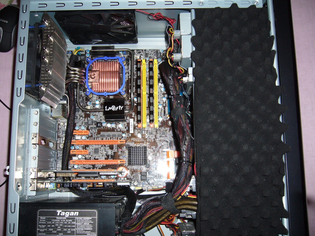

    Pogratulować pomysłu i wykonania. Oko cieszy jak ktoś ma dobry pomysł i dobrze go wykona. Sam projekt bardzo mądry wykorzystanie tego jest do nowych celów. Po obejrzeniu twoich zdjęć przyszła mnie myśl i obmyślam jak moją Scythe Katana2 przerobić na coś podobnego do twojego ;). Jeden wiatrak mniej będzie.
    Po obejrzeniu twoich fotek zastanawia mnie twoja obudowa. Zasilacz na dole płyta w samym rogu to desktop?? Czy może jakiś ciekawy midi tower? Możesz dać jakieś zdjęcia z zewnątrz z widokiem całej obudowy oraz ujawnić jak chłodzi się zasilacz? Bo jeśli ma wentylator na spodzie to zastanawiam się skąd bierze powietrze do chłodzenia.
  • #5 5895732
    leven
    Poziom 37  
    Obudowa to antec three hundred kupiona jakis miesiac temu za 199 zlotych.
    Obudowa przeszla moje wszelkie oczekiwania. Zasilacz na dole (specjalnie tak wybieralem bude) jest samiutki i dostaje zimne powietrze z dwoch 12 cm coolerkow zamontowanych z przodu obudowy przed twardymi dyskami.
    Z gory jak widac cieplo wywiewa 14 cm cooler juz zalozony przez producenta. Z tylu jest 12 cm coolerek tez zalozony przez producenta. Teraz tez chlodzi radiator cpu wyciagajac przez niego powietrze. Oba te coolerki maja oryginalny 3 pozycyjny przelączniczek obrotow. Silent, optimal i performance.
    Ja korzystam z silent. To w zupelnosci wystarczy. Ten duzy u gory mam wylaczony. I tak tam jest przeciag :D.
    Co do zasilki to jest to tagan, ktory ma dwa 8 cm coolerki zamontowane z przodu i z tylu.
    Recka z obudowy...
