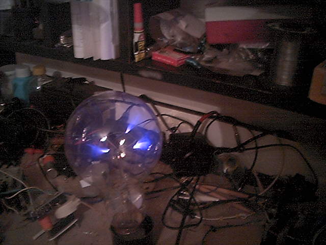

  • #18 1457250
    KeinXor
    Poziom 24  
    Panowie ja kombinowałem z przetwornicą ze starego tv, no coś mi wyszło lampa plazmowa jest cacy, ale pomyslałem że takim napięciem odpale palnik ifk-120 coś na zasadzie turystycznej neonówki. Jak najbardziej po podłaczeniu palnika widać "pioruny" jest ich masa w bance ale nie uzyskuje ciągego świecenia ;( .Mam zamiar pójść do serwisu samochodowegi i wyżebrać spaloną lub w malo znaczący sposób uszkodzoną xenonke i podpiąć ją do wn. Jak myślicie bedzie świeciła czy to samo zjawisko co w ifk zaobserwuje ??
    pozdrawiam
    ps. (przepraszam że pisze w tym wątku ale najbardziej pasuje do mojego problemu)
  • #19 1457689
    methyl
    aby palnik xenonowy zaczął swiecic jak powinien to moim zdaniem musi sie w nim palis łuk w ksenonie o natezeniu rzędu amper. tylko do zaplonu sa potrzebne kilowolty, potem napiecie potrzymijace luk jest duzo nizsze ale płynie duzo wiekszy prąd wiec raczej z zasilania takim trafkiem lipa...
    To do powyzszego.
    Co do "zasilacza" 50Kv to nie jest to wcale takie duze napiecie. Jesli nie potrzebujesz -kW- to masz do wyboru trafo od neonów i 3-4 stopniowy powielacz lub powielacz zasilany flybackiem, ewentualnie uklad z cewką samochodową zasilaną ukladem na sciemniaczy do swiatła i kondensatorze. Daje to do 60 kV. Wszystkie metody powyzsze sprawdziłem osobiscie i moge pomóc jakby co.Poniżej fotki cewek zasilanych "troche inaczej " :) fotki nie moje :) !
    50kV ???
    50kV ???
    50kV ???
    pozdro
