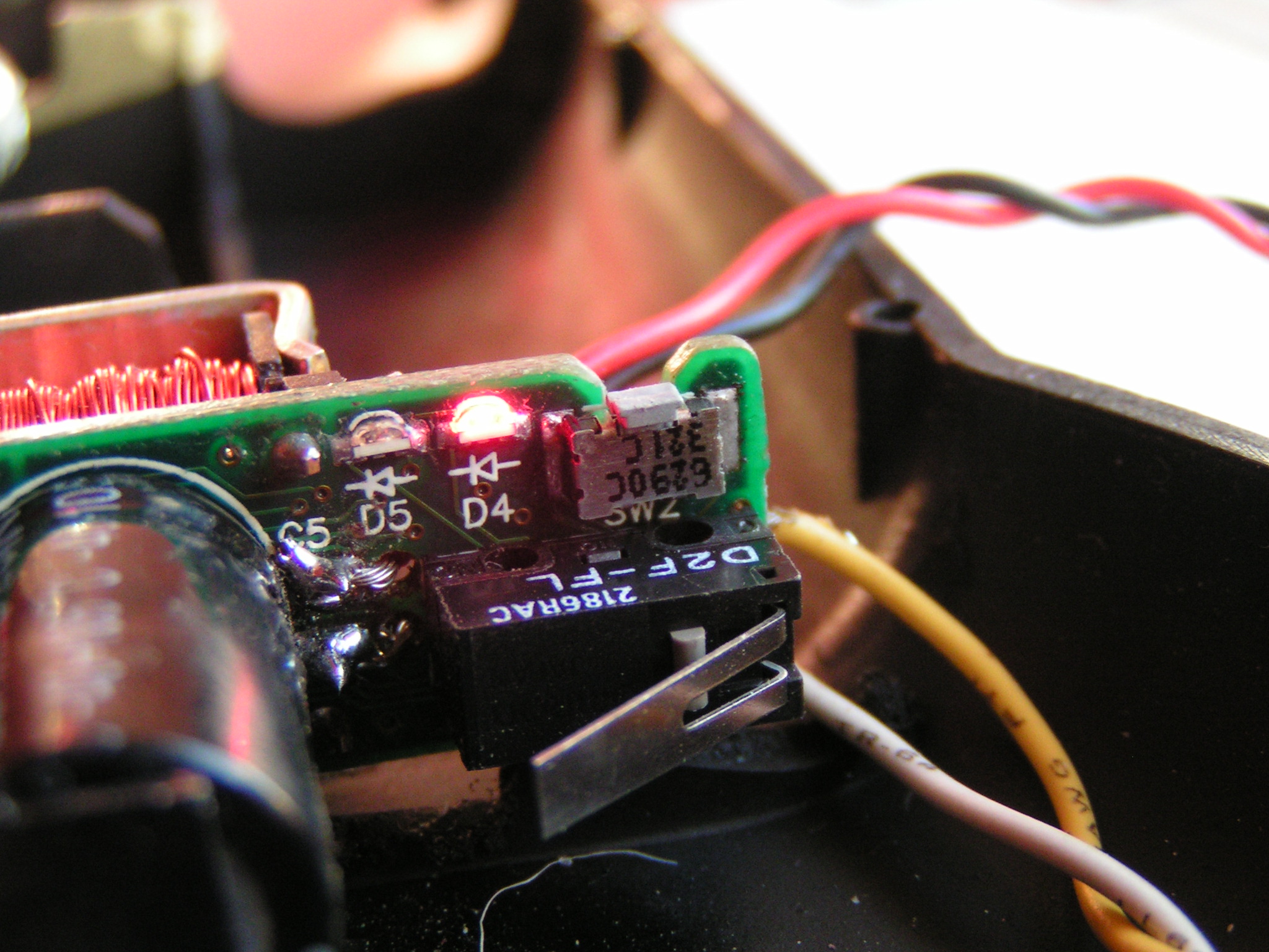

    chciałem sobie z tej płytki:
    Diody jakie zastosować? Dioda nie chce świecić.
    przełożyc diody w inne miejsce na kabelkach oczywiście:P
    Ale nie wiem co to są za diody czy mogę zastosować zwykłe diody świecące 5mm??
    Zasilanie jest tam 9V.
    Mam jeszcze jedno pytanie, mam diody z nokii dolutowałem kabelki i przykładam do lutów oryginalnej diody (naprzemiennie tez) i nie chce świecić:(
    czy muszę odlutować ta diodę z płytki zeby zaświeciła w tym miejscu inna dioda??

    Jeśli masz takie uzdolnienia z lutownicą związane to możesz zastosować inne diody jednak takie aby nie pobierały więcej mocy od tych co masz na foto.
    Jeśli chcesz tam dać diody to warto je zabezpieczyć rezystorem bo w przeciwnym razie spalisz je.
    A co do tych diod z telefonu to uważam, że zabiłeś je ciepłem z lutownicy lub tym napięciem 9V.

    dioda z tel swieci ale jak ja przykładam do lutów tej zamontowanej diody to nie chce swiecic.
    ale jak przyłożę do jednego lutu tej przylutowanej a drugim końcem do masy do swieci.
    Tylko nie wiem czemu sie świeci jak przyłożę do nóżek wlutowanej diody

    A co to za urządzenie na tym zdjęciu?
    Jeśli to jakiś zasilacz to być może z jego wyjścia pobierasz napięcie na diode i wtedy świeci.
    Sprawdź jeszcze jakie napięcie występuje na tej diodzie.

    to jest płytka z markera ION
    znalazłem na necie rozpiske i tam widze ze koleś wylutował te diody czyli ma to jakies znaczenie widac reszta w Linku

    Czyli chcesz zamiast tych diod co są na zdjęciu dać diody z telefonu?
    Jeśli tak to spróbuj podłączyć ta oryginalną diodę co była jeśli ją wylutowałeś i jeśli świeci to jest ok. Jeśli zas dioda z komórki nie będzie świecić to znaczy, że masz diody nie takie jakie byś chciał. ;) Jeśli żadna dioda nie zaświeci na stykach bez podłączania nóżki do masy to masz coś z wejściem nie tak.

    Ok wszystko śmiga musiałem wylutowac diodę z płytki dolutowałem kabelki a do nich diodę z telefonu i śmiga wszystko aż miło:D
