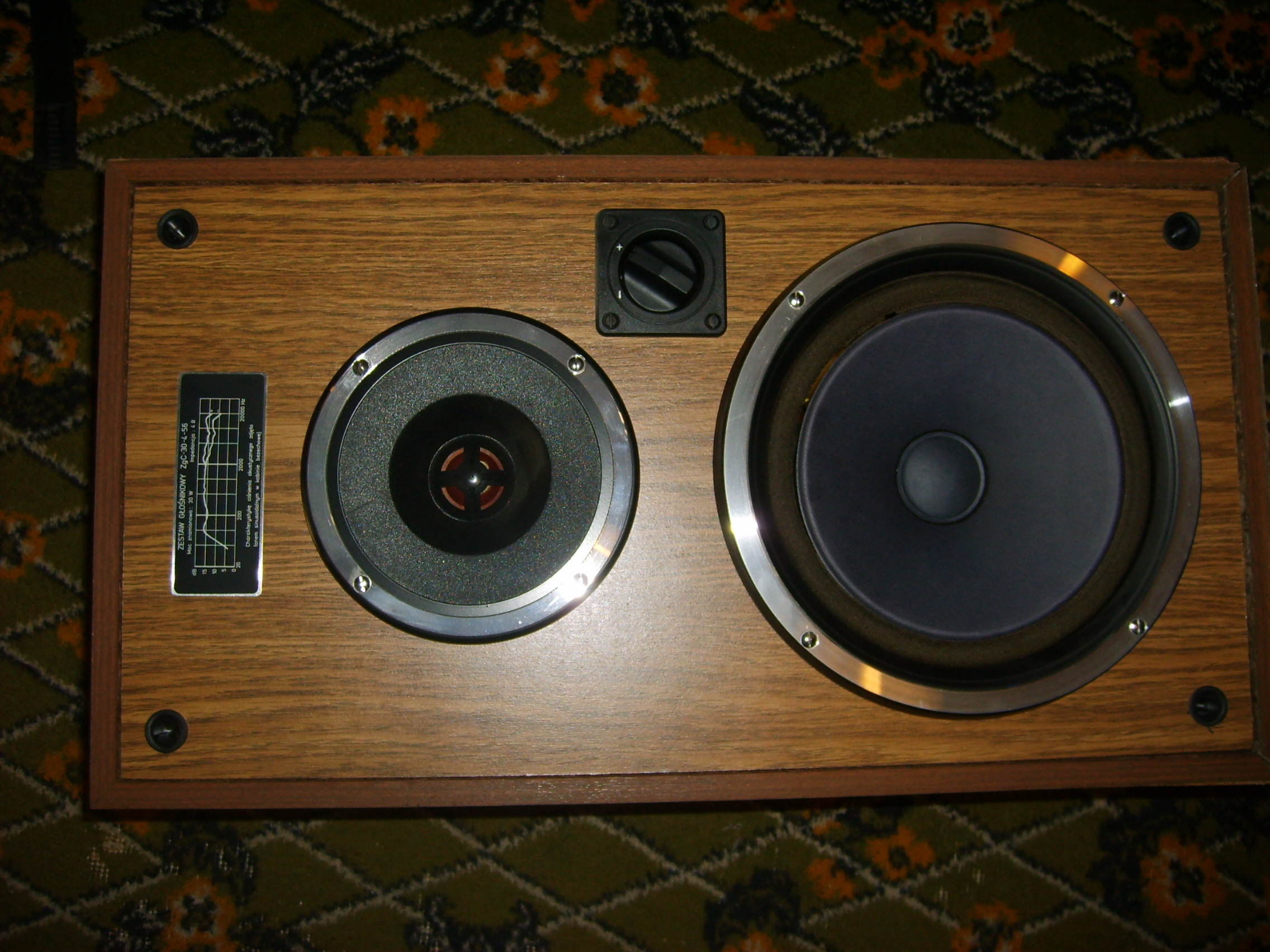

    Dostałem od dziadka głośniki zgc 30-4-56 podłączam je do radmor 5102-TE i do komputera i jak puszczam basy na maksa to słyszę ze z głośnika wydobywają się dziwne odgłosy a konkretnie z tego większego głośnika i chciałbym was prosić o pomoc co mam z tym fantem zrobić ?

    Po pierwsze dostałes kolumne nie głosnik:)
    Postaram ci sie pomódź ale nie obiecuje cudów.
    Więc najpierw pytaniee czy jak miałeś jakąś inną kolumne pod tym wzmacniaczem to było wszystko dobrze? JAk tak to przyglądamy sie blizej kolumnie a jak nie to cos jest ze wzmacniaczem.
    Duży głośnik w twojej kolumnie to jast od basu i możliwe, że jest uszkodzony lub cos innego skoro jakies problemy z dźwiękiem masz. Ale powoli. Damy radę:)

    Jeszcze innych kolumn nie podłączałem do wzmacniacza zrobię to najszybciej około niedzieli ponieważ dopiero wtedy będę miał inne kolumny. Jak przykładam ucho do głośnika od basów (tego wielkiego) to słyszę że buczy im głośniej robię muzykę tym jest gorzej ...

    To normalne, że głośnik basowy czasem buczy im głośniej gra. Może to wina złego wytłumienia lub coś podobnego. Ajk sprawdzisz wmacniacz na innej kolumnie to pisz.

    A teraz musze pomyśleć czy to co sie u ciebie dzieje jest normalne czy nie. Bo jak sie podgłasza to rosną zniekształcenia emitowane przez głośnik. Ale ty masz tam Tonsila 20/40 a to dobry polski głośnik, który raczej dobrze grał w tych kolumnach.

    Ja bym proponował autorowi postu wstawic fotki głośników basowych, bo pewnie już resoru górnego nie ma :)

    Może źle zregenerowane i się cewki obcierają. Mam tak w GDN 30/60 :(

    Więc wrzucam fotki. Moim zdaniem jak poruszam głośnikiem to się ociera. Jak mam to naprawić?

    a gdzie kupie to zawieszenie górne?? żeby nie było na allegro i jak dobrać odpowiednie do typu głośnika

    Ale czy wymiana zawieszenia górnego wystarcz?? jeżeli się cewka obcierała to nie trzeba jej wymienić??

    a cewka to co to jest i czy trudno ja wymienić? głośniki parę nawet kilka dobrych lat nie były używane więc chyba nic nie powinno się z cewka stać ...

    Czyli tak jak pisałem poszło zawieszenie górne... ja bym spróbował wymienic zawieszenie bez odklejania kopółki :)
    Nie stracimy orginalnego wyglądu.
