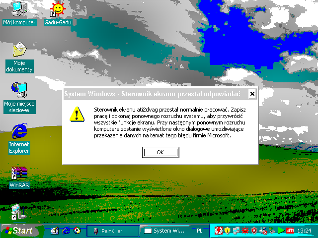

    motocyklista
    Screena z gpu-z Jaką płytę główna dla sapphire HD2600 Agp
    Ok zainstaluje te stery do nforce2 obecnie używam tych sterowników do grafiki 8-12agp-hotfix_xp32_dd_ccc_72281.exe
    Dodam jeszcze iż na karcie grzeje sie dość pokaźnie fotka przykładowa Jaką płytę główna dla sapphire HD2600 Agp ten układ
    wszystko było by dobrze gdyby nie fakt ze po 5 minutach gry następuje reset po ponownym uruchomieniu właściwościach ekranu jakość kolorów zostaje zmieniona z 32 bit na 16 a co najdziwniejsze wszystko sie dzieje na nominalnych ustawieniach procesora 166 czyli 333MHz nie mówię tu o podkręcaniu. Mój wniosek jest taki : nie mogą być winne sterowniki iż na zaniżonej magistrali wszystko bryka chyba że sie myle pomóżcie czekam na fachowe porady.

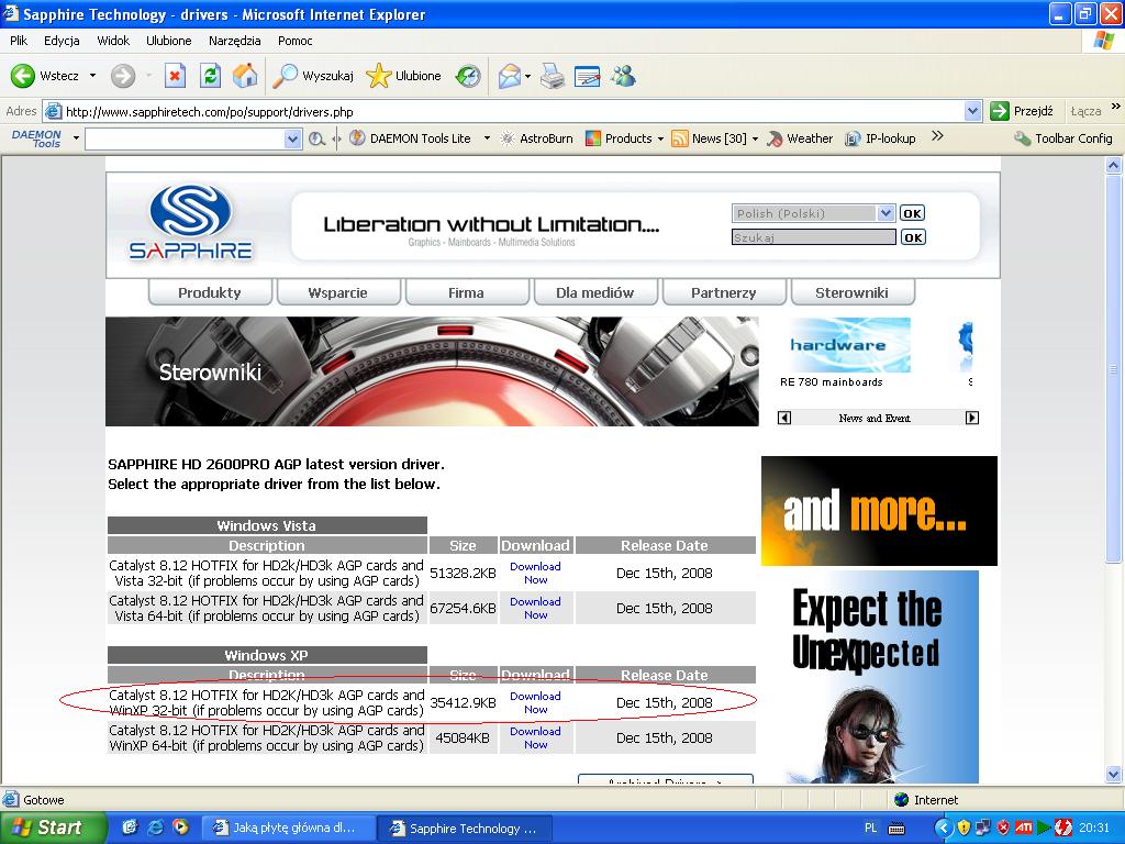

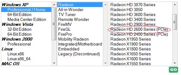

    Mery84
    Tak wygląda pobieranie sterowników ze strony ATI jak widać dopisane przy 2600 jest PCIe.
    Spróbuj ze strony Sapphire:
    http://www.sapphiretech.com/po/support/drivers.php
    Vga->HD2600 i masz do wyboru PRO/XT dla AGP/PCIe. Może dedykowane sterowniki dla AGP pomogą.
  • #15 5905907
    motocyklista
    Używam dokładnie tych sterowników .

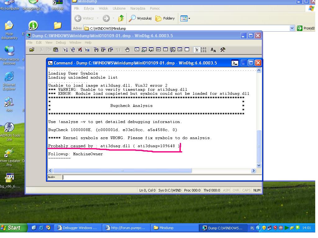

    Video Card Stability Test za pomocom tego programu przetestowałem grafike rezultat pozytywny . Problemem stanowi ten plik Jaką płytę główna dla sapphire HD2600 Agp
    kto wie co z tym zrobić???
