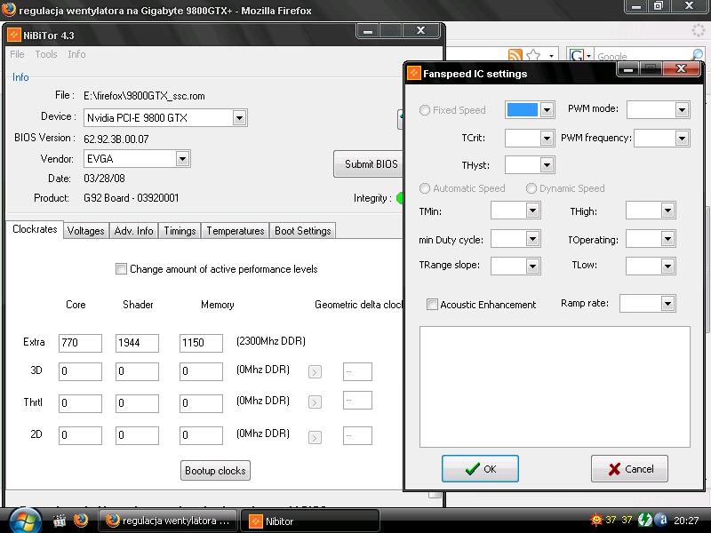

    Kiedy próbuje przez Riva Tuner v2.11 (chyba najnowszy) mam aktywny tylko jeden suwak, ten od performance 3d
    regulacja wentylatora na Gigabyte 9800GTX+
    Zależy mi na regulacji prędkości w zakresie standard 2d i low power 3d.
    Podobnie rzecz się ma w przypadku OC tej karty przez ten sam program.
    W low power 3d, pomimo zaznaczonego Enable driver level overclocking suwaki są nieaktywne.
    Czy da się coś z tym zrobić ?

    Nie da sie poniewaz bios karty jest bardzo ubogi i ma wylaczone te opcje. Tutaj podglad biosu karty 9800 gtx:
  • #3 5891863
    Rombi90
    Rozumiem, chociaż dziwi mnie to, że w takim kombajnie nie ma tak podstawowych regulacji...
