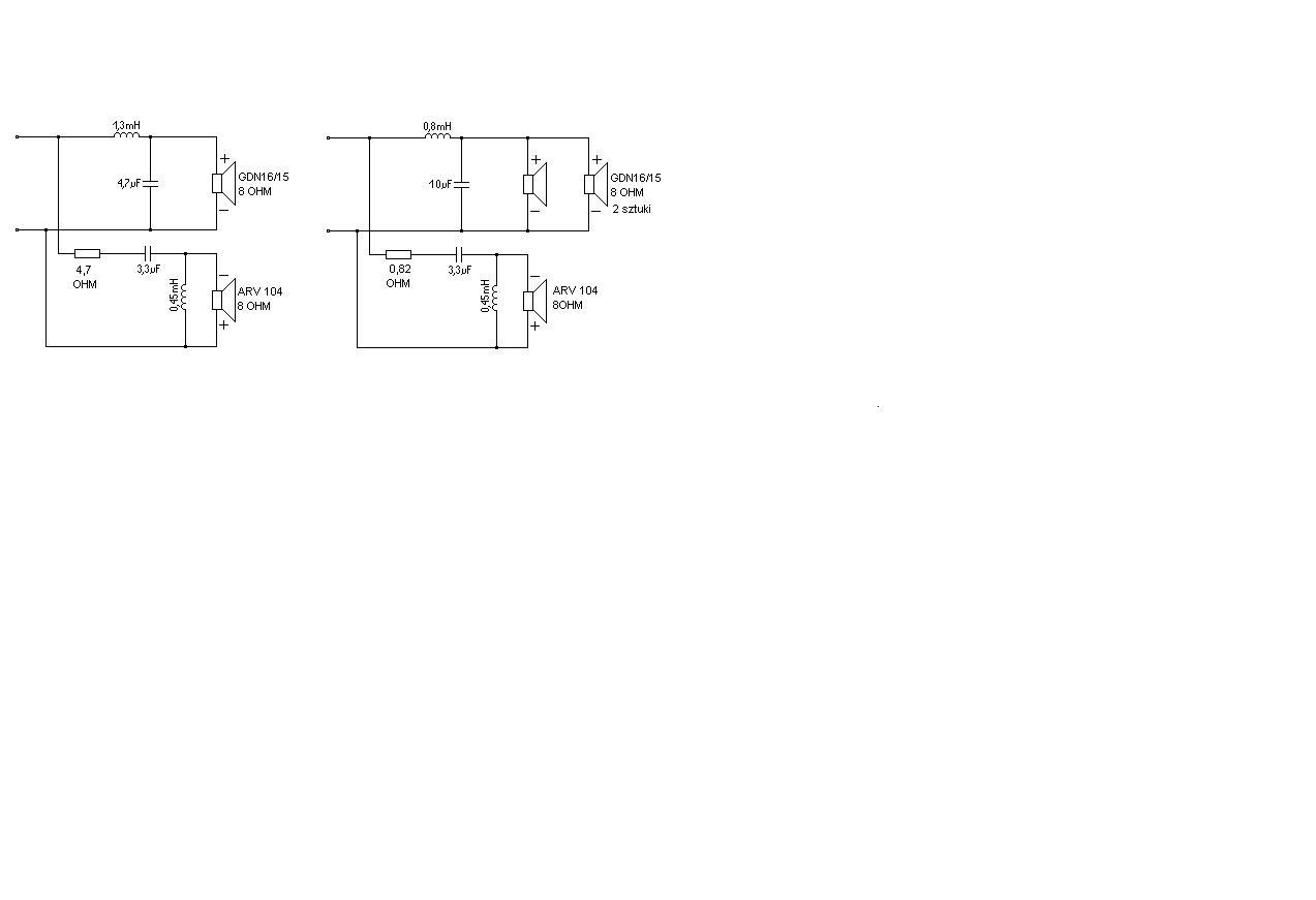

    Witam mam 4 GDN 16/15 zostały wymienione cewki na 50w i wymyśliłem sobie że zrobię z nich
    centralny 2xGDN 16/15/8+ARV104-64/8
    monitory GDN 16/15/8+ARV104-64/4
    i tu problem nigdzie nie mogę znaleść schematów zwrotnic dla tej konfiguracji i tu proszę o pomoc.

    pp7508
    nie do końca tak centralny i satelity 6ohm
