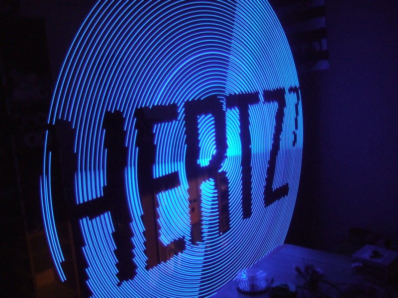

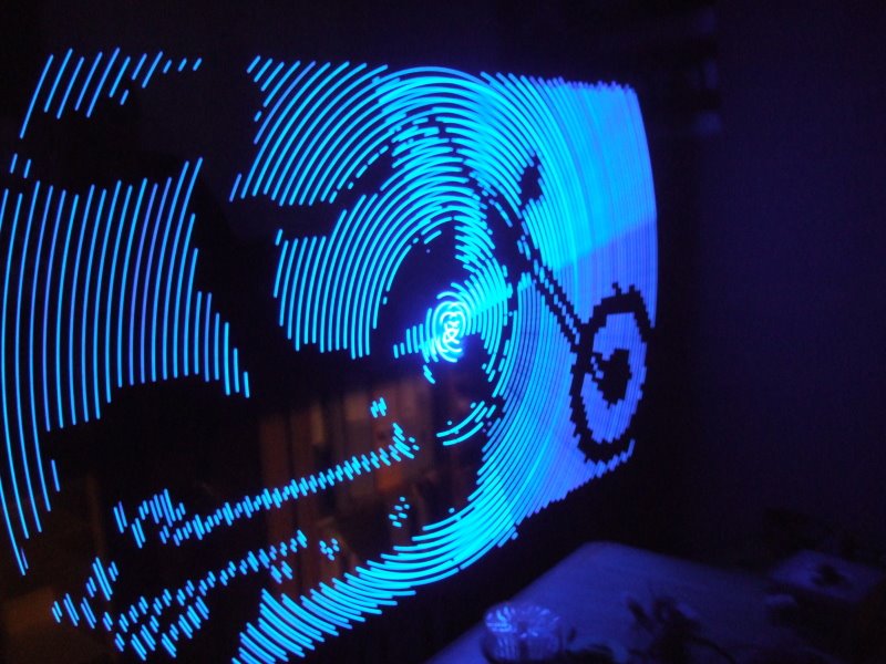

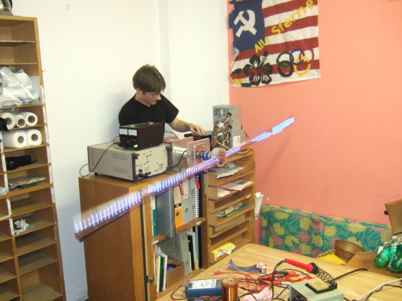

    Zegarów na ruchomym śmigle pewnie widzieliście już mnóstwo w tym portalu. Ten wyróżnia się przede wszystkim wielkością. Śmigło ma 2 metry, a sama mechanika mu towarzysząca waży 20kg, która i tak zbudowana jest prawie w całości z aluminium. Na ruchomym obiekcie zainstalowano 100 niebieskich diod LED. Część ruchoma, napędzana jest przez 2 silniki szczotkowe, która osiąga prędkość 600 obrotów na minutę. Całośc sterowana jest przez ATMega64 wyposażona dodatkowo w kartę pamięci flash do przechowywania obrazów. Szczegółowe informacje na stronie źródłowej.

    Ciekawy - a na pewno duży projekt :)
    Mam nadieję, że autor wyposażył to śmigło w jakąś ołonę, ciarki przeszły mi po plecach jak zbliżał się do niego z kamerą.
    I chyba przydałaby się jakaś regulacja jasności diód? Im bliżej osi obrotu, tym diody mają pozornie większą jasność (pokonują mniejszą drogę).

    Projekt ciekawy i pewnie rzadko spotykana konstrukcja tak dużych rozmiarów.
    Wydaje mi się, że można pójść dużo dalej i jeszcze bardziej rozwinąć projekt, a właściwie zbudować coś, co mogłoby służyć jako prymitywny monitor.
    Rozpiętość ramion śmigła determinuje przekątną obrazu. A obraz byłby prostokątem wpisanym w koło, które kreślą końcówki śmigła.
    Zastosowane byłyby diody RGB (dla obrazu kolorowego), lub białe (dla obrazu monochromatycznego). minimum 300-400 sztuk, w linii prostej.
    Diody byłyby nie tylko wyłączone i załączone, ale możnaby sterować jasnością (64 poziomów jasności wystarczy).
    Byłoby wejście PAL (288 linii, 50 obrazów na sekundę). Przetworzenie klatki obrazu (w rozdzielczości 384x288, zapamiętanej w pamięci buforowej) na obraz w takiej formie, żeby poprawnie wysterować diody jest sprawą matematyczną i do tego byłby odpowiedni kontroler.
    Silnik musiałby mieć 1500 lub, lepiej, 3000 obrotów na minutę (czyli odpowiednio 25 lub 50 obrotów na sekundę) z regulacją napięcia (co za tym idzie obrotów) +/- 5%, silnik miałby układ mierzący dokładnie ilość obrotów na sekundę. Działając na zasadzie sprzężenia zwrotnego, napięcie byłoby cały czas regulowane, aby mieć średnio dokładnie 3000obrotów na minutę, żeby zapobiec obracaniu się obrazu wokół środka.
    Ostatnim problemem jest taki sposób umieszczenia elektroniki i diod na śmigle, żeby wytrzymały siłę odśrodkową, ora takie wyprofilowanie, żeby śmigło nie zadziałało jak helikopter.
    Myślę, że jakby się postarać, to dałoby się takie coś zbudować.
