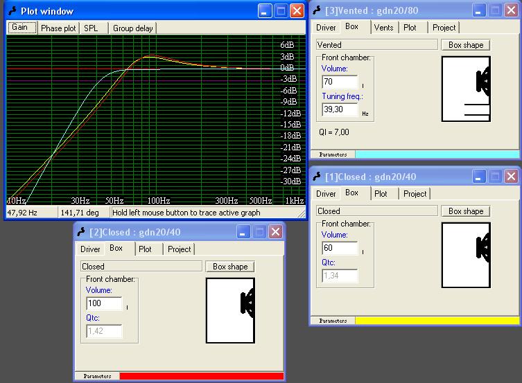

    Mam w planach zmienić swoje Zg 80c115 na konstrukcję bardziej smuklejszą :) No i oczywiście lepiej brzmiacą. Sekcje niskotonową chciałem oprzeć o produkty tonsila. Pod uwagę wziołem gdn20/40 i gdn20/80. Wiec czas na rozważania.
    1. Gdn20/80 sztuk 2 obudowa 70l br strojenie 39 hz
    2. Gdn 20/40 4 szt. obudowa zamknieta 100-120 l
    3. troche abstrakcyjna Gdn20/40 izobara 4 pary obudowa 60l
    Proszę nie brać narazie pod uwagę problemu impedancji głośników który obejmuje punkt 2 i 3.

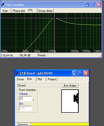

    Strałem sie zasymulować te 3 koncepcje w winisd wiec wklejam screen-y i oczekuje na propozycje z waszej strony.

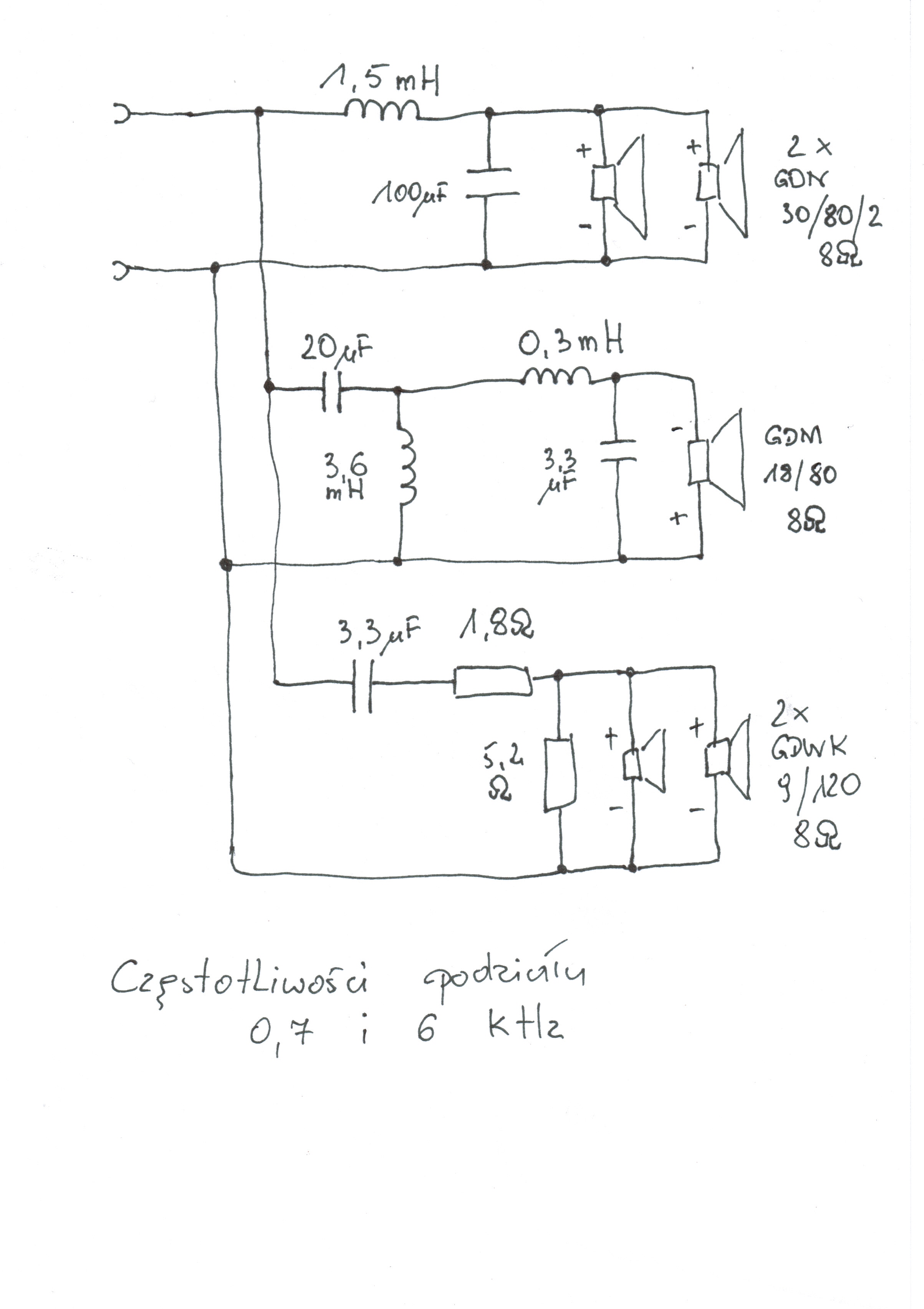

    Zwrotnica.
    budowa kolumn- sekcja niskotonowa
    No ale potrzeba tu będzie najbidniej z 60 - 80 wat przy możliwości obciążenia impedancją głośników 4Ω.

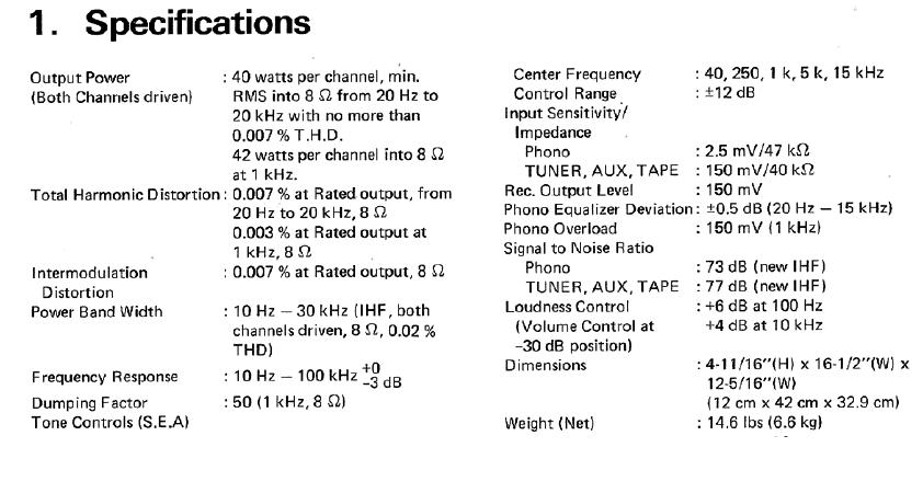

    Co do wzmacniacza obecnie posiadam jvc ax-2. Jednakże planuje zmianę na konstrukcje typu diy cos na 2 parach tranzystorów końcowych (np wzmacniacz "Ugoda"). W ząłczniku parametry wzmacniacza.

    Mczeslaw na początku postu wspominałem ze słuchałem kolumn diory na 2 gdn 20/40. Te głośniki sa w 23 l obudowie!! Gdzie tu sens gdzie logika. Dostałem te kolumny za flache od znajomego. Przy obecnym litrarzu głośnik osiąga 98db przy 120 Hz a 80db przy 50Hz. Wg mnie dla gdn 20/40 obudowa pomina mieć jakies 30 litrów dla jednej sztuki. Czyli 2 przetworniki podwójna powierzchnia membran etc, obudowa wina mieć podwójna obiętość. W obudowie o objętości 70 litrów otrzymamy 89 db przy 50 Hz i 95 db przy 80Hz. Litrarz oczywiście możemy zmieniać poprzez większe lub mniejsze wytłumienie. Dzięki takiej obudowie mamy bardziej uniwersalną konstukcje narazie testowa gdzie możemy na własnej skórze przetestować gdn20/40, tesle o ktorej wspominałeś oraz gdn20/80 oczywiscie po dołożeniu br.
    Popraw mnie jeśli sie myle.
  • #17 5900924
    Ścibioor 29
    Wow 98db to głośniki estradowe nieraz nie graja tak głośno:) cos ci się chyba pomyliło kolego.

    seven01
    chyba ze cos pokopałem w paramatrach jak przepisywalem do winisd. Podane wyniki sa tylko oparte o symulacje w tym programie
