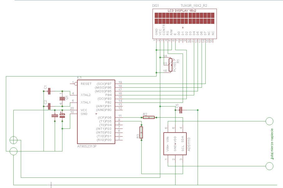

    Mortan1
    Przed zlutowaniem układu chciałbym sie upewnić, że schemat jest ok. Jak, że nie jestem zaawansowanym elektronikiem stąd ta prośba.
    [AT90S2313][BASCOM] - ADS1110 schemat
    Urządzenie ma za zadanie mierzyć napięcie oraz pokazywać je na wyswietlaczu LCD, wszystko obsługuje mikroprocesor AT90S2313.
    Q1 - 4MHz
    C1, C2 - 33pF
    kondensator ceramiczny przy zasilaniu procesora - 100pF
    kondensator elektrolityczny przy zasilaniu procesora - 100uF
    Myślałem również na dodaniu kondensatora ceramicznego 33pF między Vin+, a Vin- przetwornika ADS1110.
    Po zlutowaniu układu napiszę program.
    Z góry dziękuje za pomoc.
    #2 5893822
    dawid512
    Poziom 32  
    Pierwsze co się rzuca w oczy to:
    - brak potencjometru do kontrastu(3 noga LCD)
    - brak rezystorów podciągających na liniach SDA i SCL (np. 4k7)
    - brak 100nF przy ADS1110
  • #3 5894094
    Mortan1
    Schemat poprawiłem wg Twoich rad. Teraz jest już dobrze?
    #4 5894252
    dawid512
    Poziom 32  
    Prawie, mówiąc rezystory podciągające miałem na myśli rezystory podłączone z jednej strony do VCC a z drugiej do linii SDA i SCL.
  • #5 5894395
    Mortan1
    ok, dzięki za pomoc. Już wszystko wiem.

  • #18 5902822
    Mortan1
    I na dokładkę: Gdzie odpowiednie polecenia CONFIG, które wskazałem wcześniej? Jeśli nie chcesz ich używać to czy sprawdzałeś w opcjach kompilatora czy SDA i SCL jest ustawione poprawnie?
    Sprawdzałem, wszystko ok. Ale zaraz dodam polecenia, chociaż nie wiem czy w tym tkwi problem.
  • #19 5902841

    #21 5902884
    Balu
    A schemat woła o pomstę do nieba.. Brak miejscami junction'ów, vcc i gnd jakoś pomieszane. Naucz się kolego używać etykiet (VCC, GND) - są w bibliotece takie "elementy" które nie dość, że etykietują net, to jeszcze są ładnie widoczne w schemacie.
    Poza tym, zdaje Sobie kolega sprawę, że 100nF jak najbliżej procesora i ADCa.
    Poza tym, jeszcze jakieś zapasowe junction'y się koledze pogubiły były (znaczy są nadmiarowe) na capach niektórych.
    Ł.
  • #22 5902921
    Mortan1
    Ty to jednak masz głowę do wyszukiwania błędów! :)
    Teraz jest wszystko ok! Fejnie by było obciąć kilka zer po przecinku, ale raczej jest to niemołżiwe przy tym procesorze.

  • #26 5903338
    Mortan1
    Sprawdź, ile zajmuje kod bez Single
    heh... prawie połowę mniej niż pierwowzór :)
    Dzięki, nawet nie wiesz jak mi się przyda ten kod i zaoszczędzone ponad 700bajtów miejsca.
    A czy istniała by metedo odszumienia sygnału podawanego na przetwornik? Gdy nie jest podłączony, do żadnego mierzonego napięcia pokazuje "śmieci" w postaci 0,009364 i zmienia. Jednak 0,009 utrzymuje się stale. Gdybym chciał robić pomiary z dokładnością do trzeciego miejsca po przecinku, czy istanieje jakaś możliwość odszumienia? Próbowałem kondenstaorami, ale jedyne co mi się udało, to obniżyć do 0,005.
    Maksymalne mierzone napięcie tym przetwornikiem to 6V?
    Gdzie w kodzie ustawia się szybkość konwersji, bo w pdf czytam, że może być ustawiona od 15 do 240sps?
    #27 5903618
    ZbeeGin
    Nie. +/- 2.048V
    Strona 11 noty katalogowej: "CONFIGURATION REGISTER".
  • #28 5904186
    Mortan1
    Czyli wystarczy zmienić linijkę
    Addressr = &B10011011
    na
    Addressr = &B10001011
    Nie. +/- 2.048V
    Skąd to wiesz? Nigdzie nie mogę wyszukać tej informacji...
    Czy da się ten zakres powiększyć?
    I jeszcze, czy jest mozliwość mierzania tym przetwornikiem napięcie z dokładnością do 0,000V?
  • #29 5904322
    ZbeeGin
    Zupełnie nie rozumiesz jak działa magistrala I2C, zmieniasz na ślepo to czego nie powinieneś, nie potrafisz przeczytać ze zrozumieniem dokumentacji. Jak chcesz ukończyć ten projekt?
  • #30 5904414
    Mortan1
    Ok, już chyba wiem.
    Adres: &B10011011, jest indywidualnym adresem przetwornika, umożliwia jego identyfikację przez procesor.
    Po starcie I2c należy wysłać do urządzenia osobne polecenie ustawienia 240sps.
    Co z pozostałymi pytaniami?
    Mierząc napięcie względem masy układu uzyskuje jeszcze wieksze nierówności, bo pokazuje aż 0,2V bez podłączanie niczego do punktu Vin+. Co w tym przypadku mam zrobić? Jakiś filtr?
    Co należy zrobić, aby móc mierzyć tym przetwornikiem napięcie z dokładnością do 0,000V?
