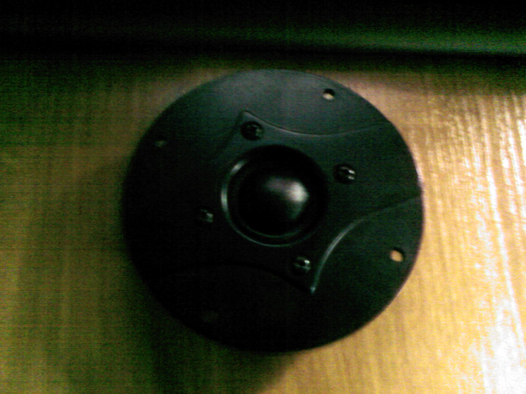

    Jeszcze jedno zrobiłem tak jak na schemacie ale nie działa zastosowałem jakiś MKT ale 4,7nF na 1600V bo taki miałem w zapasach. Czy nie działa dlatego że inna pojemność? Oto schemat:
    Podłączenie głośników? Czy trzeba je podłączyć szeregowo?
    a oto zdjęcie głośnika:
    Proszę o pomoc.
  • #7 5894835
    Lutek49
    Poziom 36  
    Na schemacie masz błąd. Głośnik wysokotonowy podłączasz przez kondensator a nie odwrotnie. Kondensator ma za małą wartość.
