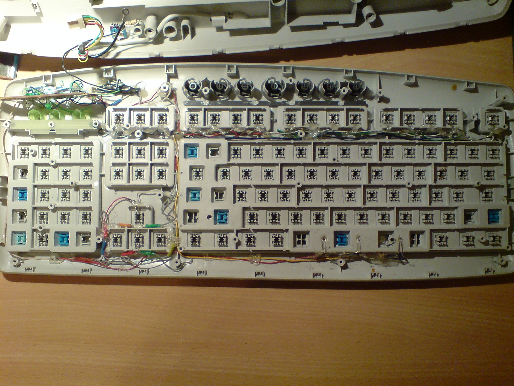

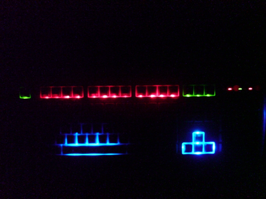

    Do normalnej klawiatury bardzo dobrze pasują diody 3mm nawet bez spiłowywania. W mojej klawiaturze zamontowałem 25 diod i bez problemu pracuje na porcie PS/2. Diody zamontowałem po prostu wkładając je w wywiercone otwory. Przyklejałem tylko te które siedziały zbyt luźno przy użyciu tzw. termogluta. Pod klawiszem spacji zamontowane są tylko 3 diody ale spód klawisza okleiłem folią aluminiową i dzięki temu podświetla też część klawiszy powyżej. Dodatkowo zamontowałem przełącznik jasności świecenia, którym można je też całkowicie wyłączyć co czasami się przydaje.
    Zdjęcie klawiatury:
    Klawiatura i podświetlenie

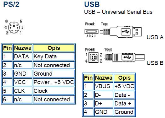

    Tutaj masz wyprowadzenia portów. Musisz sprawdzić które kable łączą się z właściwymi pinami we wtyczce bo nie wszyscy producenci używają tych samych kolorów przewodów.

    Gdybym chciał podświetlić całą klawiaturę na niebiesko to prąd raczej bym musiał ciągnąć z USB? Jakiej grubości przewody starczą 2mm?

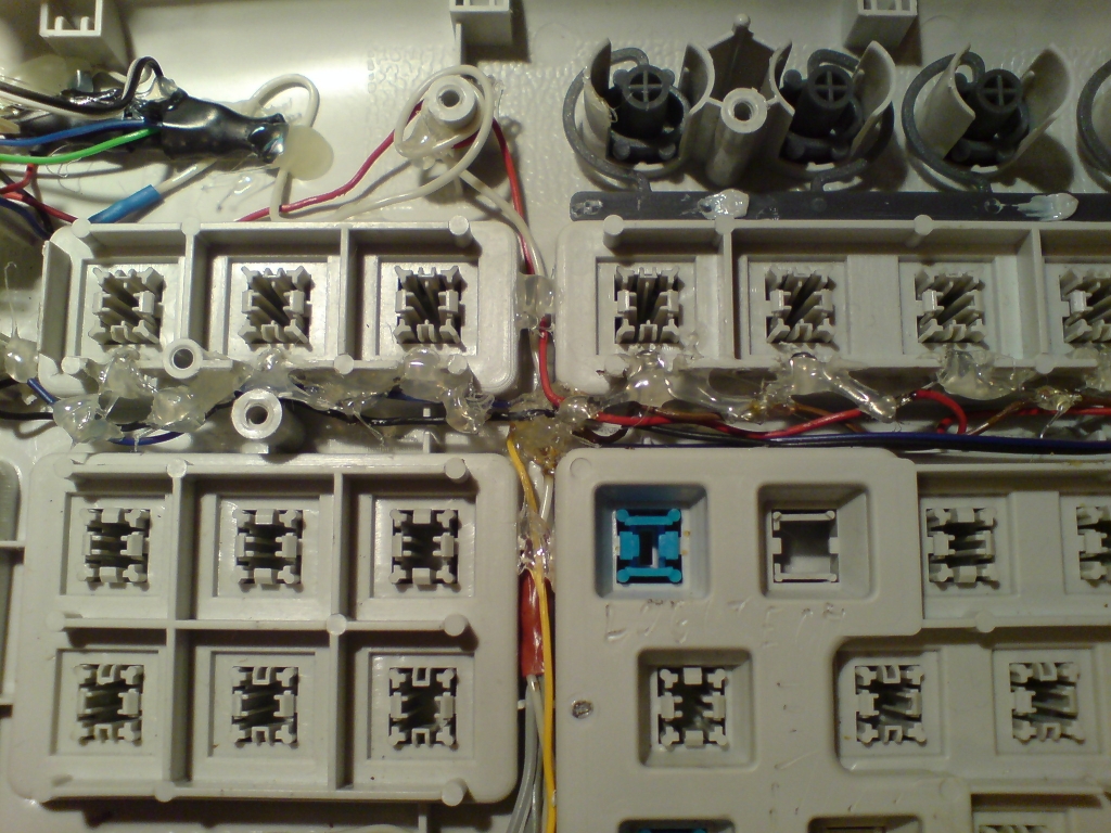

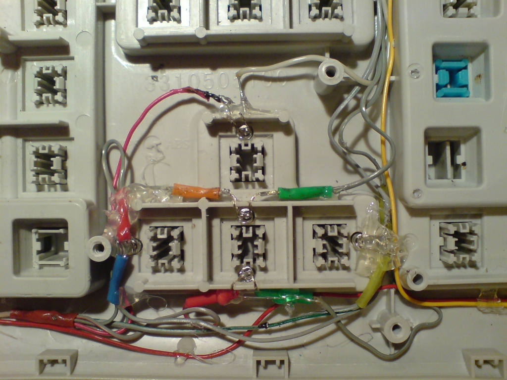

    Trochę niezbyt pięknie to wygląda ze względu na ten wszechobecny klej, ale bez niego trudno byłoby to złożyć. Przynajmniej wszystko jest przymocowane, nic nie lata i nie przeszkadza.
    Całość:
    Klawisze kursora:
    Klawisze funkcyjne:

    Widze ze stosowałeś osłonki termokurczliwe i dobrze lepsze to rozwiązanie niż taśma izolacyjna ktora tylko wadzi...
    Mówisz o estetyce lecz moim zdaniem nie jest to BARDZO ważne gdyż lepiej sie skupić na tym żeby to dobrze działało niz dobrze wyglądało i były problemy z wciskaniem klawiszy...
    Dobrze wykonana robota widać ze sie troche nabawiłeś z tym;)
    Zakupie pistolet na tzw "termogluta" i diody to zabiore sie za podobne wykonanie;)
