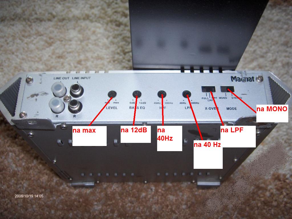

    Witam wszystkich i prosze o pomoc
    Posiadaw w/w Sprzent naglasniajacy w moim aucie Zakupilem go tydzien temu Ale po zamontowaniu rozczarowalem sie...Skrzynia praktycznie nie wydaje basu tylko dudni i wydaje buczacy dzwiek : / Ale gra normalnie
    Spodziewalem sie czystego stlumionego niskiego basu...ale tak nie jest
    To wszystko mam zmontowane w Fordzie Escor z 88 roku
    Skrzynia jest 65l
    Wzmacniacz podpiety jest do aku. przewodami 10mm2
    Skrzynia podpieta pod wzmacniacz jest przewodami 2,5mm2
    Moze ktos wie co moze byc powodem takiej zlej jakosci basu?
  • #2 5895186
    Ireneo
    bass bost nie podbijaj jak masz bas w radio również nie podbijać a częstotliwość ciecia na najmniej ile ma ten wzmacniacz
  • #3 5895216
    pita1988
    Nie wim czy dobrze zrozumialem mocy ma w mostku 200WRms A czestaoliwosc ciecia od 40-300Hz Czyli co...W radiu bas ustawic na ''0'' ??

    Ustawilem tak jak kolega ''pruszy''podpowiedzial
    Ale jest jeszcze gorzej
    jak leci bit to caly czas dudni bo raczej tego basem nie moge nazwac . ten niby bas jest dudniacy i po woli schodzi.
    Doradzcie cos jeszcze prosze :)

    Skrzynię masz strojoną na 35Hz, więc to nie jest problemem. Radzę podłączyć na próbę w jakimś sklepie Carpowera HPB 602 - radzi sobie całkiem całkiem z tym głośnikiem, i jeśli zacznie "grać" znajdziesz winowajcę. Ale najpierw spróbuj tak jak poradzili Koledzy dać w radiu wszelkie podbicia na 0, podbicia na wzmacniaczu na 0, filtr LP skręcony na maxa w lewo gain na maksa w prawo.

    Mam tak ustawione na wzmacniaczu.W domu gra ladnie czysty ladny mieki basik i jest ok. A jak przekladam do auta to znowu sie zaczyna...Zamiast basu dudnienie, nieprzyjemne w odsluchu : / Moze ta rurka BR jest zla bo w katalogu podaja inne wymiary niz ta ktora ja mam w skrzyni.
    Myslalem wlasnie nad Carpowerem HPB 602 Ale sadzilem ze magnat bedzie lepszy W sumie THD carpowera to 0,02% i podbicie 6dB/oct o ile sie nie myle a magnat THD 0,05% i podbicie 12dB/oct Ale i tak wybralem magnata.
