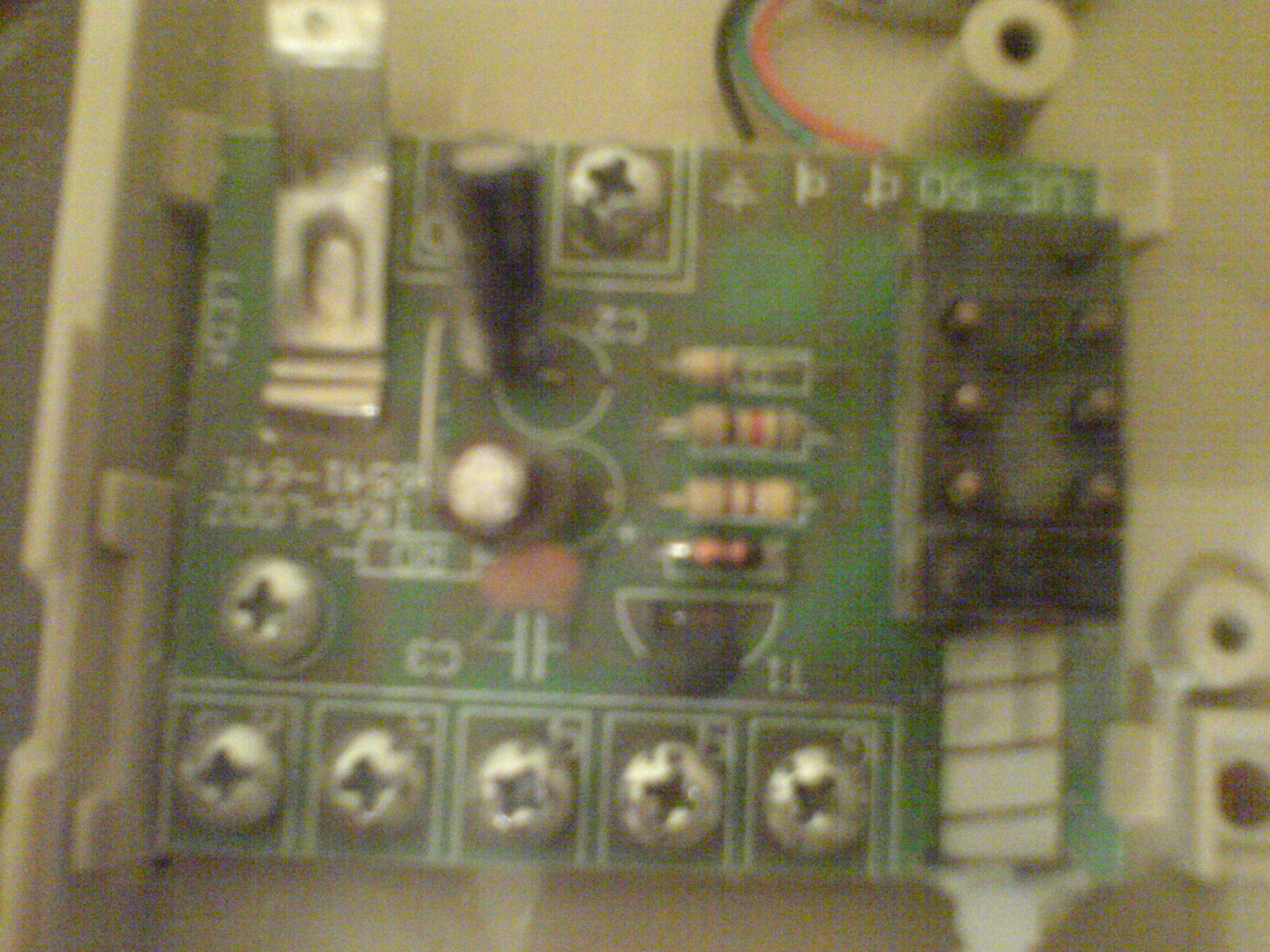

    Mam problem z podłączenie domofonu.
    Obecne podłączenie wygląda tak:
    Domofon MIWI 1132 - jak podłączyć?
    I niestety nie działa, tj. dzwoni i w słuchawce jest dzwięk, ale nie wpuszcza i nie ma głosu na dole przy wejściu.
    Stary domofon był podłączony tak:
    Kabelki były do niego podłączone w następującej kolejności:
    od lewej: przy kluczyku niebieski
    przy "choince"/"strzałce" jasny sparowany z zielonym
    dalej zielony
    jasny sparowany z pomarańczowym
    pomarańczowy przy "G"/"6"
    Będę bardzo wdzęczny za każdą podpowiedź:)

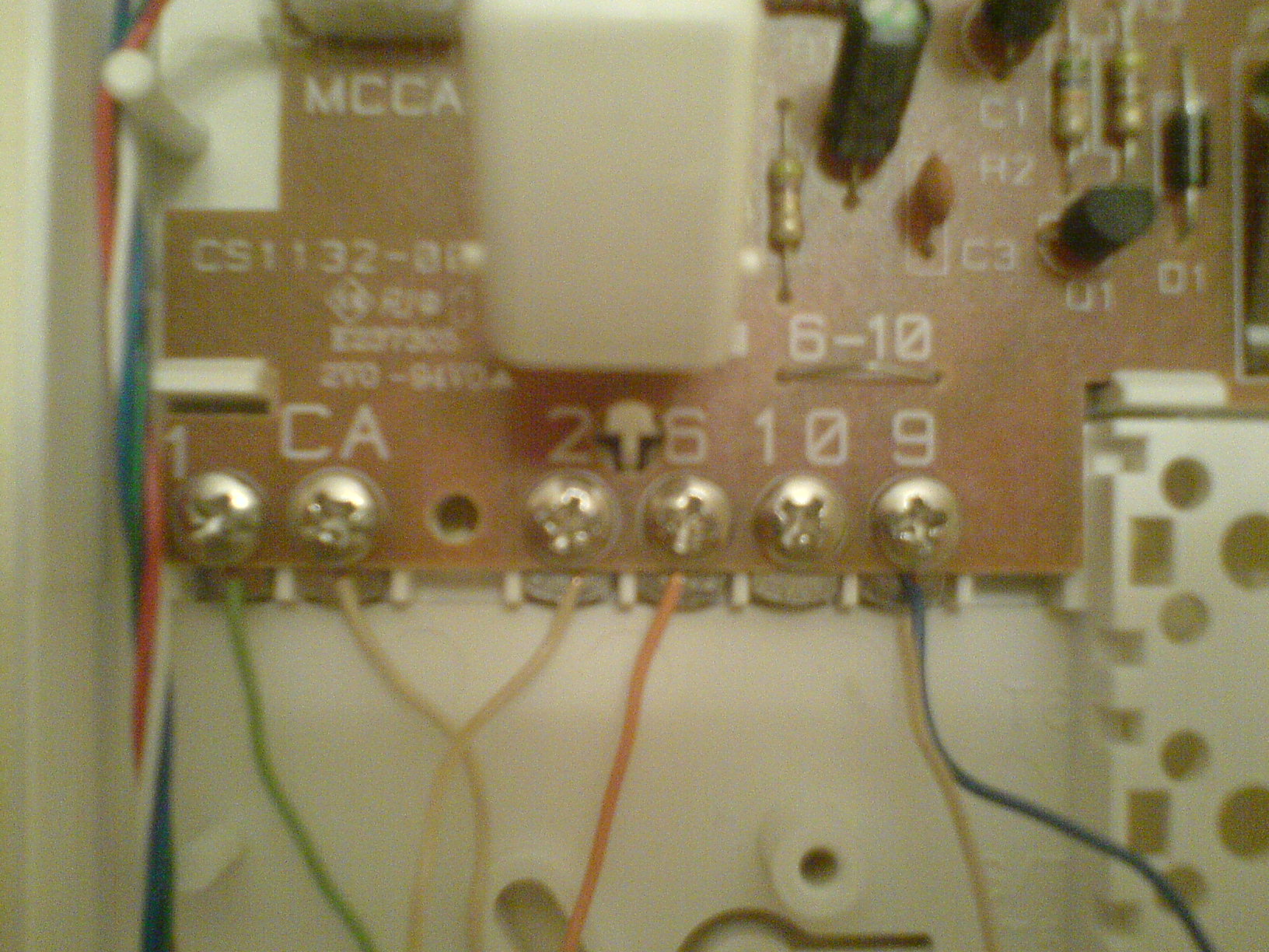

    Może komuś przyda się rozwiązanie:
    Do CA idzie pomarańczowy
    do 1 jasny od pomarańczowego
    do 2 zielony
    do 6 jasny od zielonego
    do 9 niebieski
    do 10 jasny od niebieskiego
    Legenda do kolorów w poprzednim poście.
