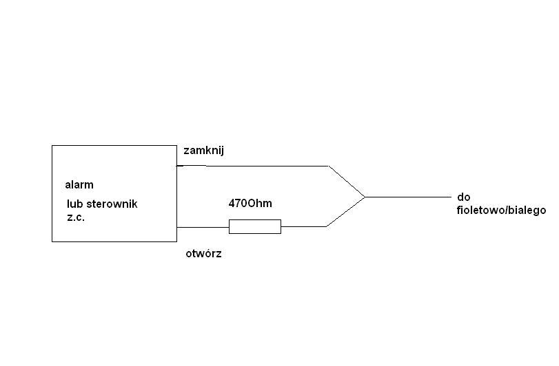

    Witam! Czytałem wszystkie artykuły na forum jak podłączyć centralny fabryczny zamek sterowany z kluczyka z centralnym sterowanym z pilota, ściągnąłem ten schemat co był na forum no i nie wiem jak połączyć drugie wejście z sterownika który dokupiłem bo według tego schematu z forum jest tylko jeden przewód do centralnego w Grande no i podłączyłem do niego sygnał z kupionej centralki i zamyka zamek z pilota ale nie chce otworzyć z pilota. Mam więc pytanie gdzie podłączyć drugi sygnał żeby mi otwierał też z pilota czy trzeba coś jeszcze dokupić??? Proszę o pomoc pozdrawiam i dziękuję.

    Bogerosss
    OK przepraszam ale pytam o rade tylko....
    Bo troszke mnie nierozumiesz podlaczylem jeden przewod z centralki do przewodu fioletowo/bialego w aucie i zamyka drzwi no i zoastalo mi jeszcze jedno wyjscie z centralki otwierajace i niewiem gdzie je podlaczyc tez do tego fioletowo/bialego tylko wpinajac jeszcze rezystor??? Sorki ze tyle pytan ale robie to pierwszy raz..:)))
  • #7 5896047
    Bogerosss
    tak tez myslalem:))) Dziekuje pieknie wszystkim:)
