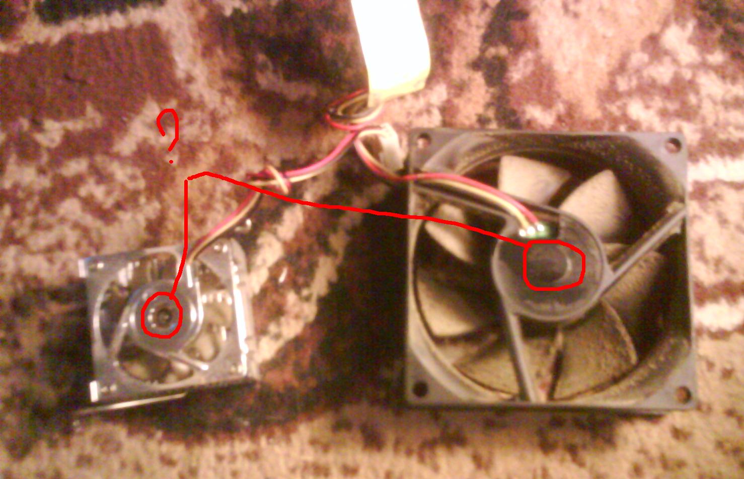

    A mianowicie czy w tych miejscach smaruje się wentylator?
    Smarowanie wentylatorków,Zmniejszenie obrotów Geforce7100
    Bardzo głośno pracuje mi wentylator na karcie graficznej można powiedzieć że on cały czas pracuje na max co zrobić?
    Geforce 7100GS

    Tak tam się smaruje łożysko wentylatora.
    Jednak samo nasmarowanie to nie wszystko. Po pierwsze trzeba łożysko wyczyścić. Wiatraczek po wyjęciu tej zaślepki, którą widzisz na czarnym wiatraku będzie miał w zależności od jakości plastikową lub metalową zawleczkę. Delikatnie ją wyjmujesz i nie zgub. W ten sposób wydostaniesz łopatki wentylatora wraz z łożyskiem lub zostanie ono wewnątrz korpusu (zależy od konstrukcji).
    Teraz opis mojej metody:
    1. Łożysko oraz oś wentylatora dostaje dawkę CX-80 odpowiednik WD-40 czy Ronsona. Pomaga to rozpuścić brudy i usunąć zabrudzenia.
    2. Benzyna ekstrakcyjna i sprzątam po CX-80 i szmatką i w trudniej dostępnych miejscach patyczkami kosmetycznymi usuwamy resztę benzyny i CX-80.
    3. Na wyczyszczoną i suchą oś wiatraka nakładam cienką rozsądną warstwę smaru teflonowego w spray`u Berner Premium. Alternatywą dla takiego smaru jaką znam i jest często stosowana i często polecana na różnych forach jest oliwa do smarowania elementów maszyny do szycia. Jest to delikatna i bardzo rzadka oliwa.
    Absolutnie odradzam stosowanie idiotyzmów typu olej roślinny (kuchenny), smar czy skrajności klasy olej syntetyczny(silnikowy).
    Po skończeniu wiatraczek składasz nie zapominając o zawleczce i zamykasz koreczek osłaniający łożysko.
    Nie muszę pisać chyba tak oczywistych rzeczy jak fakt, że łopatki i korpus wentylatora również czyścimy do porządku.

    Wentylatorki już nasmarowałem a teraz pytanie co zrobić z tym wentylatorem od Karty graficznej bo jest najgłośniejsza i to nie chodzi o smarowanie po prostu się szybko obraca, za szybko...

    Te co są na 1 zdjęciu to są właśnie moje wentylatorki 1 od procka(ten większy) ten mniejszy sam nie iem od czego on jest chyba chipset.
    No i karta graficzna i zasilacz.
