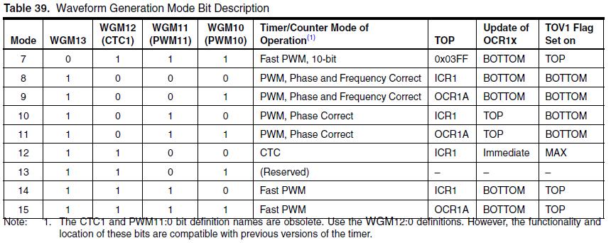

    Walczę z tym już od kilku dni, przekopałem większość postów dotyczących PWM, oraz notę katalogowa robię wszystko według niej i tak dalej nie działa.
    Chcę ustawić PWM,Phase and Frequency Correct
    Ustawiam wyjscia PB1 jako wyjscia nastepnie konfguruje bity COM1A1,COM1A2 zgodnie z tabela 38 strona 98. (ostani przykład dwie 1)
    [ATmega8][asm] konfiguracja PWM
    następnie konfiguruje bity WGM1 13, 12, 11, 10 dla mode 9(tabela 39 strona 99) z zapisem wartości TOP do OCR1A tak mi się wydaje ze o to chodzi
    nastepnie ustalam prescaler wartosc TOP w rejestrze OCR1A, itp itd

  • #2 5897065
    dawid512
    Poziom 32  
    Wartość w rejestrze OCR1A jest wartością do której będzie zliczał tajmer wiec jak się steruje wypełnieniem.
    Wartość w OCR1A to wypełnienie.
    Zauważyłem także dziwne zachowanie po załadowaniu rejestru TCCR1A, zostaje wyzerowana młodsza cześć(High) bitu OCR1A w symulatorze AVRStudio4.
    Nie patrz na symulator tylko uruchom na sprzęcie.[quote]
  • #3 5897241
    BoskiDialer
    Poziom 34  
    W trybie 9 który masz, OCR1A jest wartością do której będzie zliczał timer, a więc nie będzie się dało sterować wypełnieniem
    When using OCR1A as TOP value in a PWM mode, the OCR1A Register can not be used for generating a PWM output.
    Zmień tryb na 8, wtedy licznik będzie zliczał do ICR1
    If a fixed TOP value is required, the ICR1 Register can be used as an alternative, freeing the OCR1A to be used as PWM output.
    Rejestr ten będzie wtedy pełnił tylko funkcję ograniczenia licznika
    When the ICR1 is used as TOP value (see description of the WGM13:0 bits located in the TCCR1A and the TCCR1B Register), the ICP is disconnected and consequently the Input Capture function is disabled.
  • #4 5898918
    Walentynka
    Zmieniłem kod na mode8, z tego co rozumiem teraz timer będzie zliczał do TOP które znajduje się w ICR1, a zmiany stanu portu PB1(OC1A) będą w momencie porównania stanu licznika z wartością wpisana do rejestru OCR1A.
