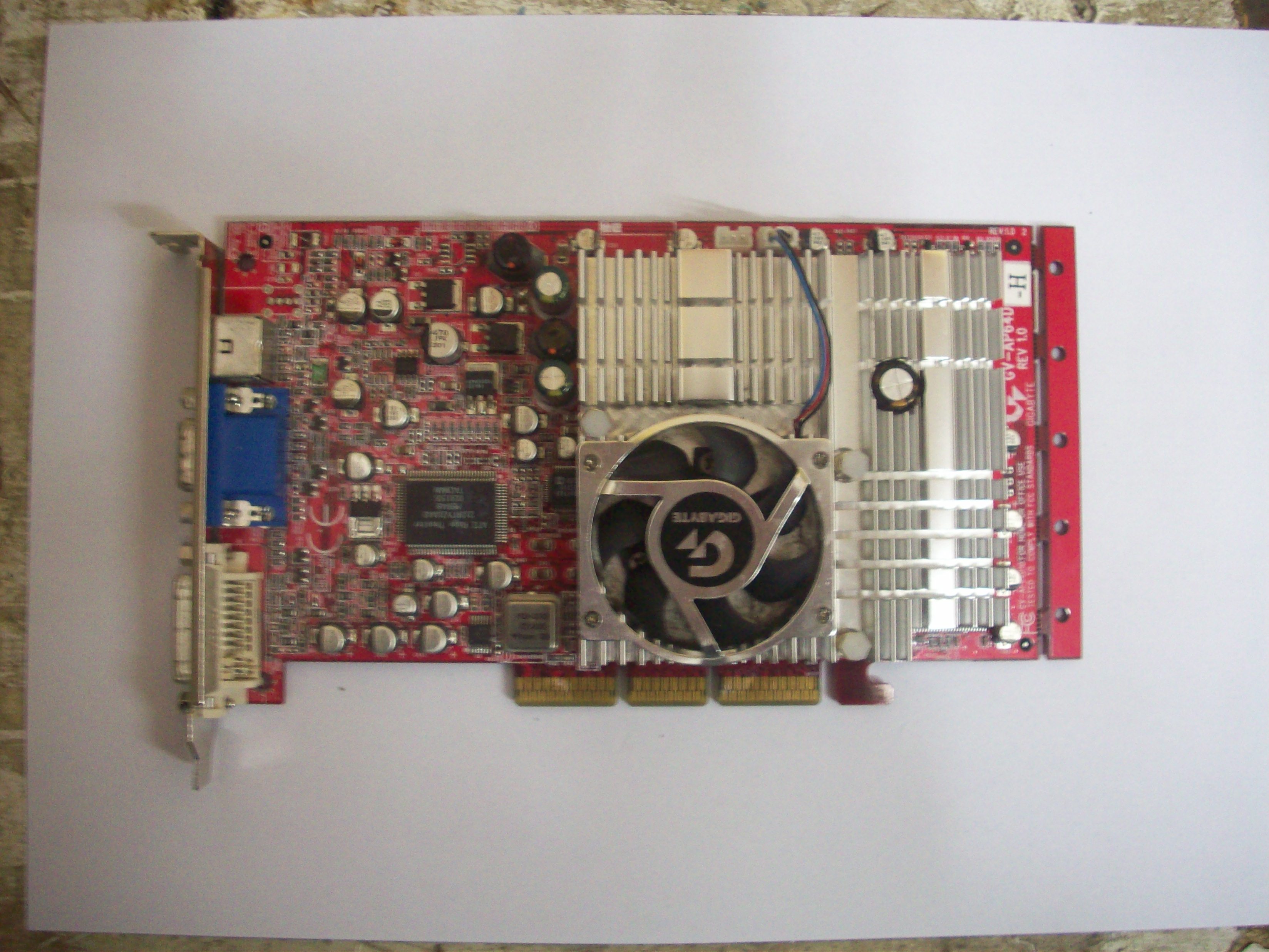

    Karta Graficzna Radeon 8500
    Jak zrobić unikalny blok wodny na karte graficzną

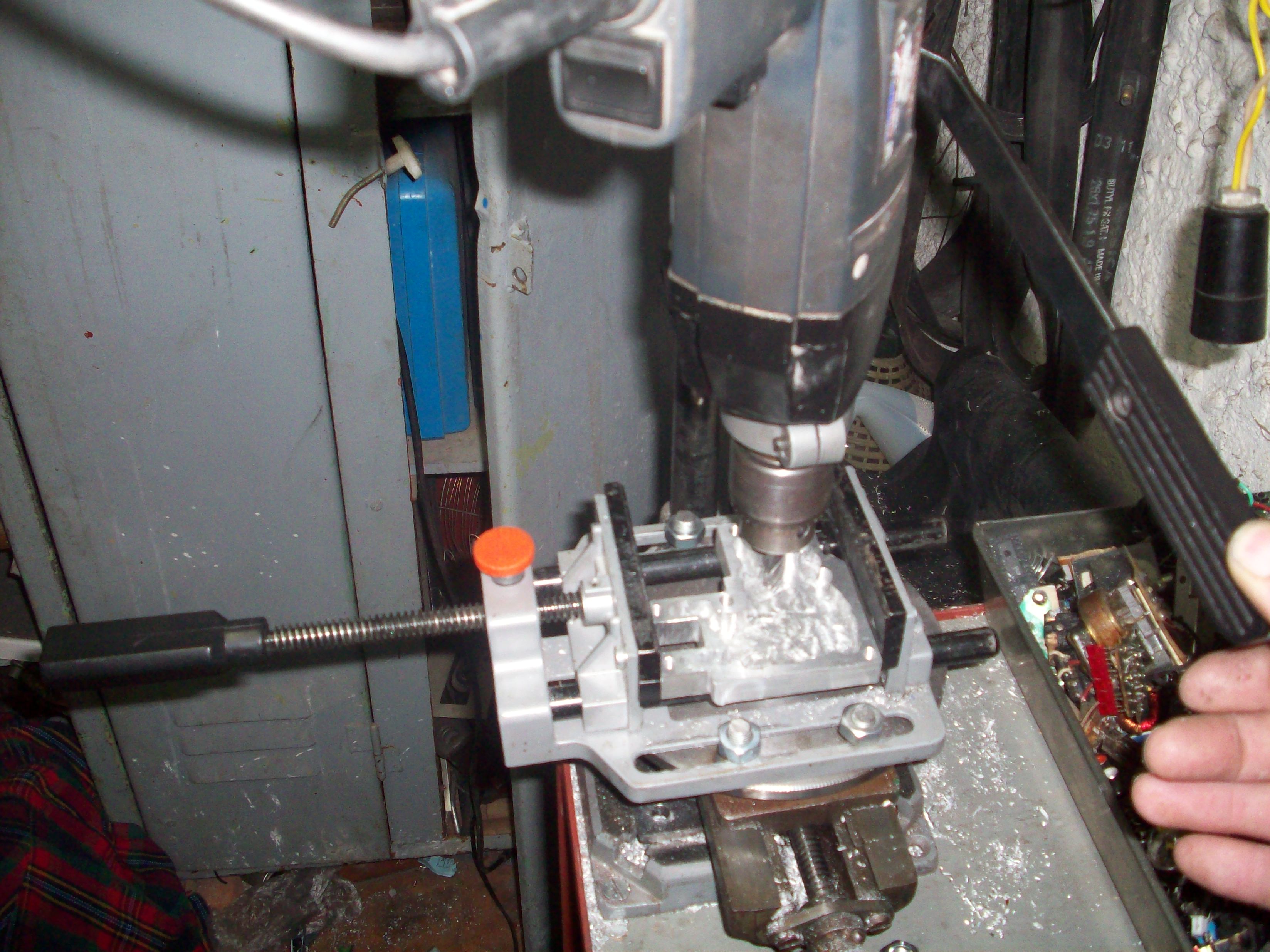

    1. Z dwóch kawałków aluminium lub miedzi wyciąć odpowiedni kształt.
    2.Wyfrezować spód

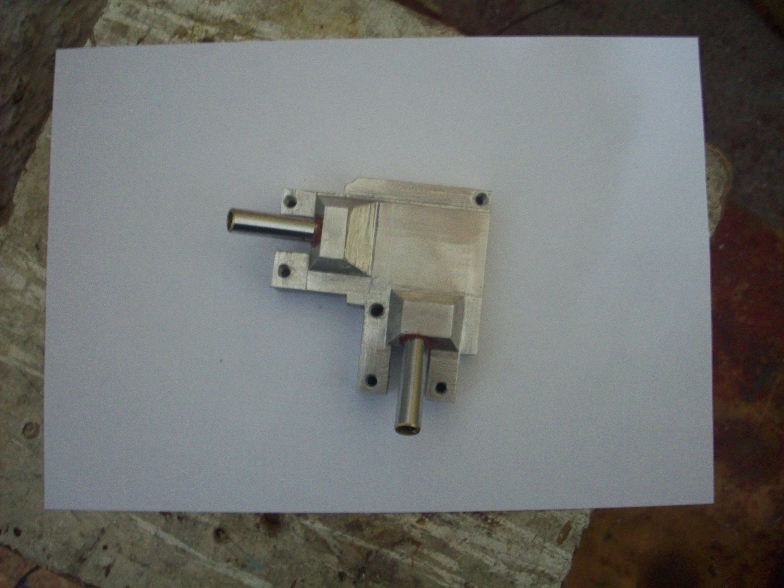

    3.Wydłutować lub wyfrezować górę, nagwintować dziury i wkręcić rutki

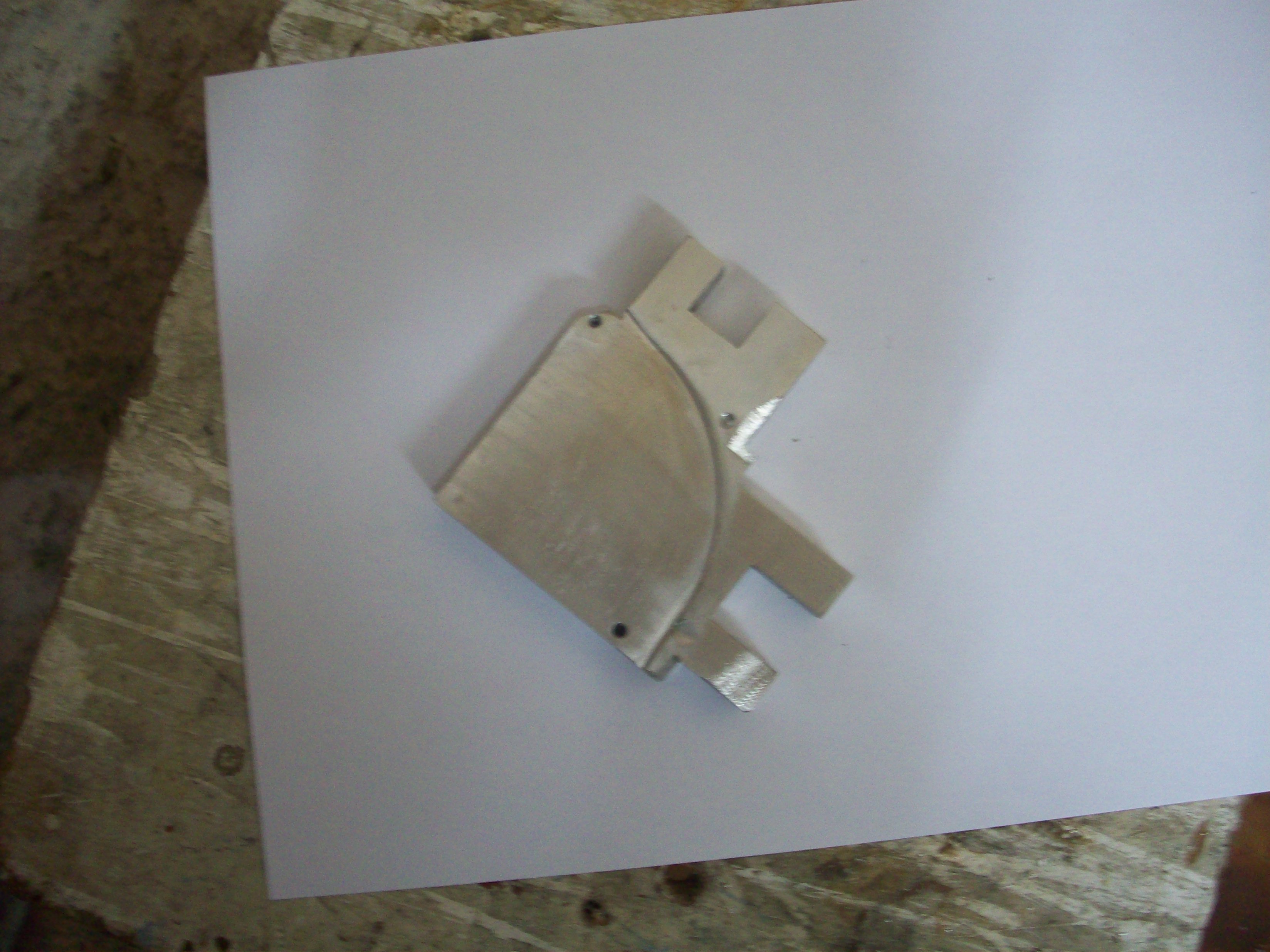

    4.Wyfrezować kanały przepływowe

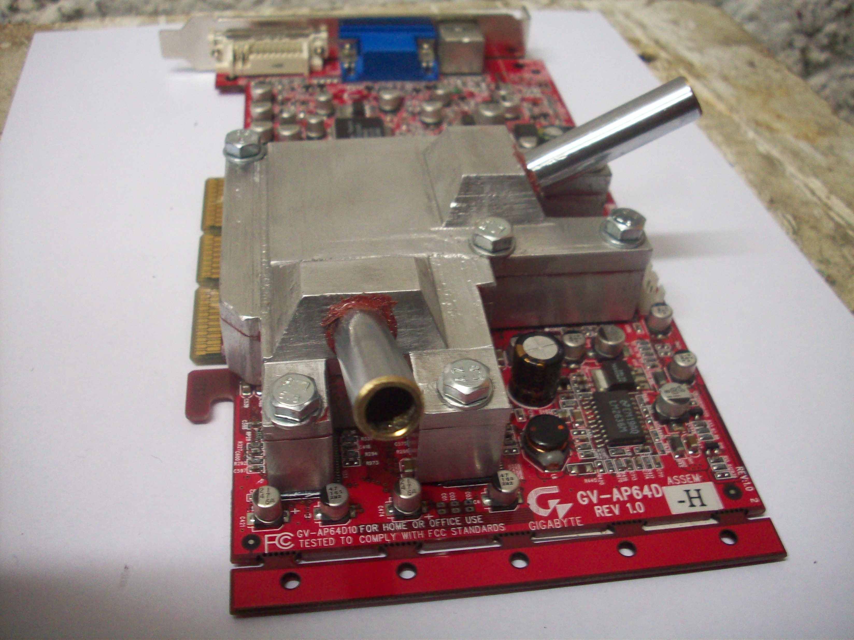

    5.Uszczelnić silikonem i skręcić
    6.Zamontować na kartę i gotowe.

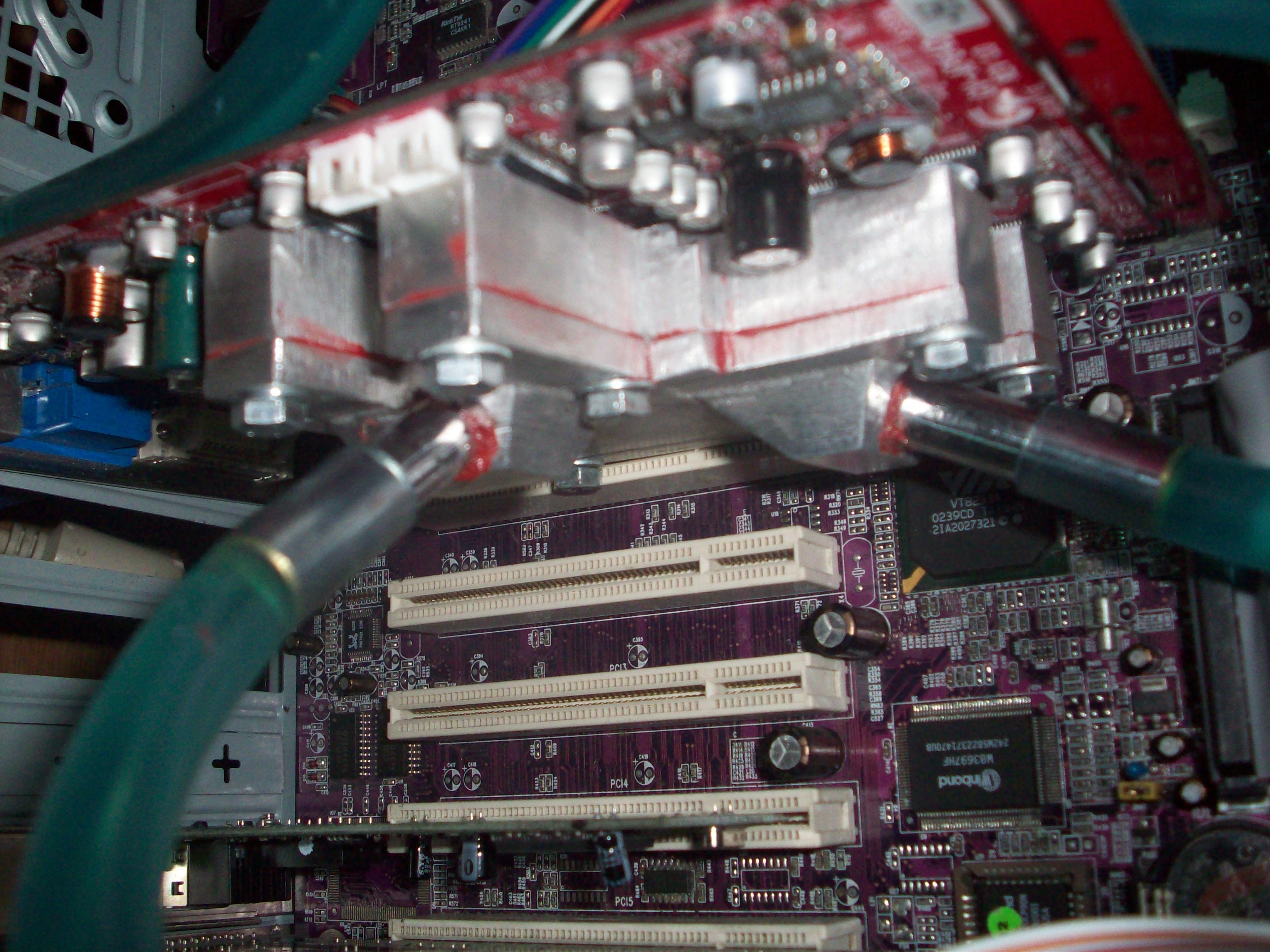

    A tak wygląda w komputerze
