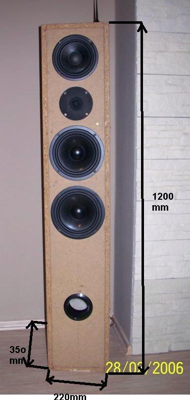

    kiedyś zrobiłem sobie kolumny 3way na głośnikach stx jak na zdjęciu. Modyfikacja kolumn. Jakie głośniki wsadzić?
    grało to bo grało. teraz mam amplituner Yamaha rxv661 i głośniki centralny i satelity jbl northridge e, z czasem mam zamiar zrobić subwoofer ale narazie funduszu brak.
    chciałbym abyście mi doradzili jakie głośniki wsadzić w te skrzynki bo niechciałbym ich zmieniać żeby to grało przyzwoicie z resztą głośników w kinie domowym, czasem też słucham muzyki (techno, rnb). Salon 33m2
    2x GDN-17-80-8-SC
    GDM-14-130-8-SC
    GDWK-10-200-8-PJ
    bass-reflex średnica 75mm dł. 70mm
    zwrotnica janbo J-3B-8 ( zmodyfikowana sekcja niskotonowa na 4ohm)
    Chciałbym wydać do 1000zł na głośniki

    no spodziewam się czegoś lepszego. efektywnością odbiegają od reszty, średniotonowca prawie wcale nie słychać. poprostu chciałbym wymienić na coś z troszkę wyższej półki.

    tonsil?
    czy coś więcej?
    Ja bym tu zastosował Tonsila GDN16/50/4 4Ω w szereg I BR na 40Hz φ7,5 i 9 cm długości, ale nie ma potrzeby już średniego, ale jak już jest to może go zamieńmy na GDM 16/80 tonsila a wysokotonówkę na GDWK9/120. Wiem kwadratowy, ale w otwór podejdzie i ma 94 dB.
    No i zwrotnica o podziale 800Hz i 6000Hz.
    Z niskotonowych będzie SPL na poziomie 92 dB, a tor średnio i wysokotonowy stłumimy o 2 dB, i średni SPL systemu wyjdzie mam na poziomie 91-92 dB.

    Witam, ja również bym proponował gotowy projekt albo konkretne wygłuszenie tego co masz i jakieś Tonsil'e albo jbl do kompletu, ewentualnie Hertz.

    Co do wygłuszania kolumn to wiele razy pisano, niektóre głośniki wymagają , a niektóre nie. Te o niskim współczynniku tzw Qtc, czyli dobroć w ukłądzie zamkniętym , oraz o niskim Fc w analogicznyej Vc, nie wpływają na podbarwianie uprzewilejowanych niepożądanych częstotliwości i wygłuszanie jest zbędne. No chyba że w celu stłumienia fali stojącej. Także wcale nie jest to podstawą.

    Chyba zrobię nowe kolumienki na przetwornikach jbl z serii es, wyjdzie jakiś 1000zł. Przynajmniej będzie do kompletu z resztą.

    A co wiesz co w środku jest, a co do parametrów TS to może być problem.
  • #17 5947598
    parish
    Od samej firmy TS raczej nie dostaniesz, chyba, że masz jakieś układy :) Właśnie, skrzynka - skrzynką, ale nie wiesz jaką zwrotnice zrobić, nie wiesz jak kolumny w środku są tłumione i ostatecznie - jak skrzynia jest podzielona (zapewne osobne komory dla głośników niskotonowych). Może masz jakiegoś znajomego z aparaturą pomiarową?

    Wygłuszenie kolumn z BR jest drugorzędne. Ważne jest wytłumienie komory średniotonowca (dudnienia). Można tam dać spokojnie GDN 16/50 jako średniotonowca (rozwiercenie) - ewentualnie ARP 150 z TVM.
    Na bas to nowe tonsile GDN 17 lub lepsze STX.
