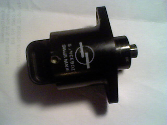

    Nie mój smart wygląda jak w tym linku i cała instalacja jest taka
    http://www.brc.hit.bg/flygas.htm smart jest po lewej pozdrawiam

    Też szukałem interfejs ale na allegro jest tylko do seqenta!A tu musi być koniecznie do BRC Flaying Injection bo się nie połączy.Zastanawia mnie jak oni to u Ciebie przerobili ze masz takiego krokowca?A może wiesz gdzie kupić interfejs bo BRC?pozdrawiam

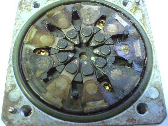

    Ja już go rozebrałem i wyczyściłem i nie działał ale rozebrałem go jeszcze raz i wymyłem jeszcze dokładniej i niby działa fotki zrobiłem to dam na forum może jutro i może się komuś przyda.Niematotamto A JAKIEGO MASZ TEGO SMARTA NA 6 CYLINDRÓW BO JAK TAK TO TAKIEGO POSZUKUJE.Pozdrawiam

    no niestety mam na 4 cylindry, jak juz go rozebrałeś to sie przyjrzyj tam jest taka podkładka foliowa, w 3 smartach co robiłem była uszkodzona ta podkłada i nie wiem czy to nie przez to, ale często padają cewki, w jednym smarcie miałem wypaloną płytkę do której lutowane sa cewki, nie pamietam teraz które przewody sa do których cewek, ale dobrze by było sprawdzić czy wszystkie cewki masz sprawne.
    załączam zdjęcie z jednego smarta co miał wypalona płytkę,

    jeżeli będą uszkodzone cewki to raczej naprawa nieopłacalna,
    w moim smarcie jest 9 cewek, jedna cewka ma okolo 2,6ohm

    jeżeli cewki są dobre to w sumie tam więcej nie ma się co popsuć :) no ponoć pękają jeszcze sprężynki pod tymi zaworami(blaszkami) jak na fotce wyżej, ( prawdopodobnie dzieje się tak wtedy jak ktoś obniży za bardzo temperaturę przełączania na gaz, nie wiem, w żadnym z tych co miałem takiej usterki nie stwierdziłem.
    a co do twojego szarpania to sprawdź jeszcze świece i przewody, nie koniecznie uszkodzony jest smart

    Jak wrócę z pracy to zmierzę i dam na forum do porównania!Ale zastanawiam się czy nie można tej blaszki miedzianej samemu wykonać?Bo ona u mnie już jest tak sklepana że są doły może to robi całą furore hehe

    Niematotamto
    nie wiem o jakiej blaszce miedzianej mówisz bo ja u siebie chyba żadnej miedzianej nie miałem, te od elektrozaworów nie mogą być miedziane bo cewka by ich nie przyciągała, a po za tym to ona ma gumke ktora zamyka zawór
  • #28 5942924
    Norcio12
    Chodzi mi o tą na pierwszej fotce ona nie jest z miedzi???Jak nie to z jakiego materiału??pozdrawiam
  • #29 5942947
    Niematotamto
    no raczej jakas z niekolorowego materiału bo inaczej cewka by jej nie przyciągała
  • #30 5943071
    Norcio12
    To nie wiem ja myslałem że to miedz, może jak rozbioę go to sprawdzę czy magnes to przyciąga:!:Pozdrawiam dzięki za informacje
