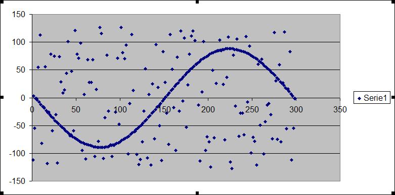

    A dla przykładu tego co mam w tablicy - zobrazowałem sobie w postaci wykresu (w excellu). Jest to wygenerowany ton o f = 300 Hz, rozdzielczość 16 bitów:
    Pliki .wav i wyłuskiwanie informacji
    Na wykresie 300 próbek
    jak widać oprócz sinusa są jakieś "śmieci".. to pewnie te ważne informacje ;p

    Faktycznie, to były jakieś śmieci.. Ale pozbyłem się ich w dziwny sposób.. W zasadzie trochę przypadkowo.. Zauważyłem, że śmieci są co drugą pozycją w tablicy.. Przebieg wyświetla się idealnie bez śmieci, gdy rozpocznę sczytywanie tablicy od drugiego elementu wyświetlając co drugą komórkę.. Dziwne.. Ale działa..

    To o czym mówisz jest reprezentacją czasową sygnału. Dźwięk przed zapisaniem do postaci cyfrowej poddawany jest m.in. następującym operacjom:
    - filtracji dolnoprzepustowej (odcinanie częstotliwości, które nie są istotne)
    - próbkowaniu (wybieraniu amplitudy sygnału co określony przedział czasu)
    - kwantyzacji (amplituda sprowadzana jest do wartości w obrębie pewnego kwantu zależnego od ilości bitów)
    Stąd płyną dwie dodatkowe informacje opisujące sygnał cyfrowy: częstotliwość próbkowania oraz ilość bitów na sygnał. Na szybko znalazłem następujący link:
    http://panb.host247.pl/asia/tutorial_basics_1.html
    Próbka jest zatem przybliżoną wartością amplitudy w czasie Tx.
    Co do drugiego pytanie - rozumiem, że celem jaki sobie przyjąłeś jest rozpoznanie mówcy. Od razu mówię, że w dziedzinie czasowej nie zrobisz tego; sygnał należy przetworzyć. W najprostszym przypadku należałoby wyznaczyć współczynniki filtra mowy, obliczyć sygnał resztkowy i na nim określić ton podstawowy. Proponuje poszukać na forum informacji o LPC10 oraz cepstrum; będzie sporo zabawy z macierzami, filtrami oraz FFT ;)
