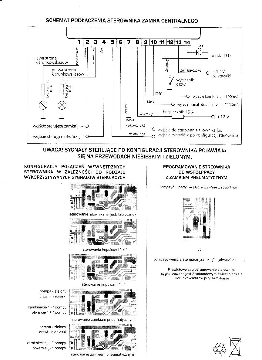

    z góry dzieki za pomoc!! dołanczam jeszcze jedyna instrukcje co byla
    z urządzeniem:Zamiana sterowania podczerwieni na Radiowe opel omega 95;jak

    Wszystkie przewody znajdziesz w lewym progu:
    +12V - czerwony
    masa - brązowy
    zamykanie - brązowo/biały
    otwieranie - brązowo/czerwony
    włączniki ośw. - szary
    kierunki - czarno/biały, czarno/zielony
    Pamiętaj też o tym, że nie będziesz miał ryglowania i może być problem z fabrycznym immo.
    Dodam szczerze, że wszystkie te informacje znajdziesz na Elce, łącznie z procedurą ominięcia fabrycznego immobilisera. Polecam gruntowną lekturę działu Zabezpieczenia Serwis zanim zadasz kolejne pytania.

    Strownik zkonfiguruj(przyda się lutownica i odsysarka) tak żeby miał sterowanie impulsami "-", resztę masz w instrukcji i linkach. Jeśli to za mało to naprawdę lepiej jakbyś pojechał z tym do kogoś kto się na tym zna.

    dawidsokus
    mr-perch dziekuje Ci bardzo za pomoc.
    z tego co zrozumiałem i znalazłem to powinno być tak:
    jeżeli gdzieś sie pomyliłem lub coś brakuje to prosze popraw.

    Anteny nigdzie nie podłączasz. Mało tego, odsuń ją od wszelkich metalowych części samochodu (jak się da). A stacyjkę lepiej podłączyć do czarnego. Stacyjkę, zasilanie znajdziesz np. na bezpiecznikach, resztę w progu.
