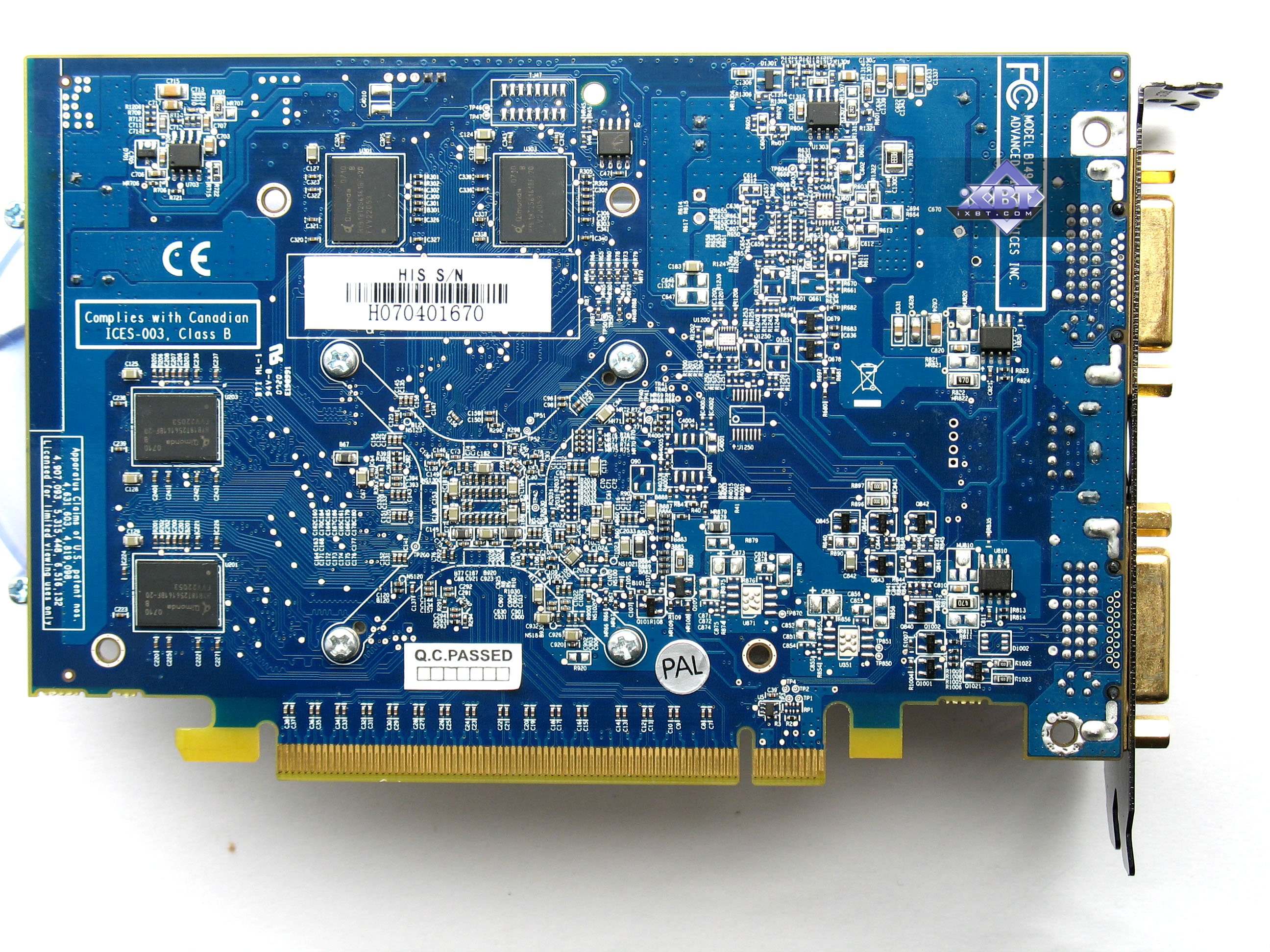

    Mam Radeona HIS HD 2600PRO 512MB , rdzeń podkręciłem z 600MHz do 680MHz , pamięci z 1400 na 1480.
    Oto karta:
    Problem z HIS HD 2600PRO 512MB
    Czasami gdy gram w GTA4 lub FarCry2 te gry mi się zawieszają tzn. na ekranie pojawiają się zielone paski i przestaje się wyświetlać obraz , a komputer dalej chodzi.
    Czy może jakiś Vmod pomoże? Jeśli tak to jaki? Prosiłbym o dokładny opis ze zdjęciami.
    A oto cała konfiguracja:
    AMD 4400+ 2x 2.87
    ASUS M2A-MX
    2GB Goodram 837Mhz CL6
    a i pięta achillesowa zasilacz:400W z obudowy TAKE ME SUMMER .
    Liczę na pomoc , i wiem że mam cienki zasilacz który jest tykającą bombą.

    prawdopodobnie karta się przegrzewa, jakie chłodzenie na niej masz?? A, a ten zasilacz to się nie nadaje za bardzo. Możliwe że przez zasilacz masz te artefakty.

    Chłodzenie standardowe przy obciążeniu ok.55 stopni.Ale obok katry jest wiatrak 92mm i obudowa wentylowana

    To według mnie zasilacz ci niedomaga

    W gruncie rzeczy to potrzebuje jak zrobić v-moda (co zamalować) , choć wiem że zasilacz może niedomagać.Ale według mnie zasilacz jest w porządku i nie miałem z nim problemów.

    Vmod nic nie zmieni.
    Zmieniasz napięcia na karcie i tym samym zwiększasz wydzielane ciepło i pobór mocy. Dociążysz zasilacz i podgrzejesz tylko kartę. Zadbaj o dobre chłodzenie (lub obecne wyczyść) i wymień ten pseudo zasilacz.
