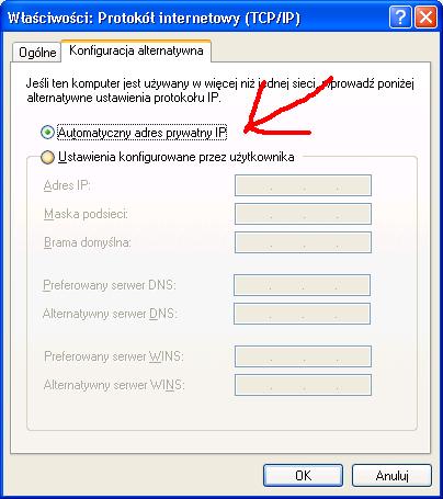

    witam mam problem z siecia lan, win XP,sieciowka jest zainstalowana poprawnie, korzystam z serwera DHCP i przypisuje inny adres niz ten w serwerze?dlaczego? sieciowka dziala w sieci na innym kompie jest wszystko w porzadku przypisuje wlasciwy adres IP
    pytanie ktore pliki sa odpowiedzialne za dzialanie sieci LAN?

    serwer DCP ma przypisac 10.0.37.15 i taki przypisany jest do tego mac adresu karty sieciowej ale windows przypisuje sobie 192.XXXXX adres innej klasy dlaczego pytam i wina jest po stronie windy na innym pompie ta karta sieciowa dziala poprawnie

    A czy napewno nie jest wpisane w ustawieniach karty? Czy windows wogóle znajduje serwer DHCP? Z tego co pamiętam windows przypisuje sobie adres 169..... jeśli musi 'sam'.

    w ustawieniach karty nic nie jest wpisane win ma przypisac adres z serwera DHCP

    Poszedł bym tym tropem i sprawdził kabel, końcówki i czy port w HUBie jest sprawny.
