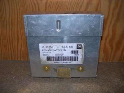

  • #14 5911797
    jahur
    A mam eszcze edno pytanko.
    Ja mam autko Opel Kadett kombi 91 rok silnik 14 ponoc C14NZ.
    W związku z prawdopodobnym uszkodzeniem kompa szykuje mi sie kupno nowego.
    Na allero jest jeden komp od silnika 14i
    Nie mogę ze swojego kompa odczytac dokładnych danych gdyz ta oryginalna naklejka jest poscierana, Jest napisany tylko taki numer:
    12.37.414
    Natomiast na tym z allegro jest :
    12.37.689.
    Pytanie mam czy to jest jakaś duża różnica???
    Problem z iskrą,modułem, komputerem-Opel Kadett
    To jest komp z allegro.
  • #15 5911851
    Krzysi0
    O ile dobrze z fotki odczytałem to oznaczenie jest BDYS
    czyli
    Astra - 1.4 litre (C14NZ) 92 - 95 Delco Multec BDYS
    Jeżeli masz C14NZ u siebie to będzie działać.
    Spróbuj odczytać oznaczenie 4 literowe na sterowniku u siebie.

    Koleś w opisie ma napisane że jest to od Kadeta a nie od Astry a jesli miałbym odczytac to tylko z wewnątrz kompa bo naprawde z tej naklejki nic nie idzie odczytać a ten numer który ja napisałem był napisany markerem na obudowie.
  • #18 5912159
    jahur
    Fajne to dzięki ale w takim razie coś jest nie tak dlatego że tma nie ma pod Kadetem C14NZ tylko C14N a w przedziałce z numerami niema napisu BDYS to wszystko włąnie pasuje do Astry więc co teraz????
