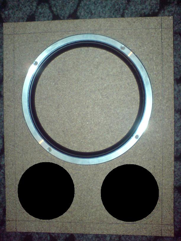

    Witam!
    Moje pytanie brzmi:
    'Czy są jakieś różnice w strojeniu obudowy dwoma tunelami BR?'
    W dziale DIY jest dużo projektów subwooferów na GDN 20/80/2, ale żaden (przynajmniej z tych co czytałem) nie ma dwóch tunelów BR.
    Zależnie od projektu mają 35-40 litrów i są strojone 35-40[Hz].
    Moja skrzynka będzie miała wymiary 30x44x42[cm] co daje ok. 41,5[dm3]
    Planuję właśnie ją stroić dwoma tunelami BR 76mm (lub 74mm) o długości 36cm (lub 34cm) na ok.40[Hz] z przodu (tak jak na zdjeciu):
    GDN 20/80/2 - Stojenie BR
    Czy to się uda?
    Czy dobrze wszystko wyliczyłem?
    Czy tunele BR mogą być zakrzywione?

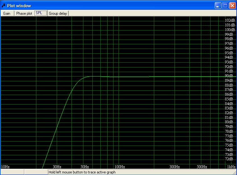

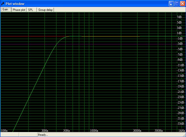

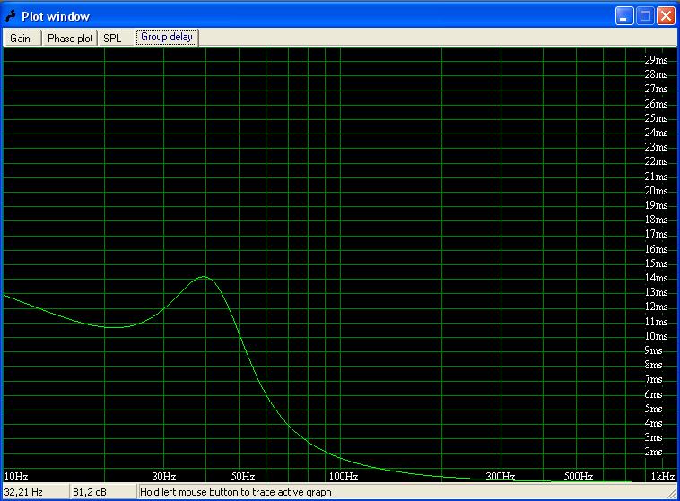

    Screeny z programu WinISD:
    gain:
    spl:
    g.delay:

  • #2 5904111
    Ścibioor 29
    nie ma róznicy czy stroisz 1 czy 2 rurkami. Ja również wolę 2 rurki w kolumnie:)
    W tych wykresów wynika, że jest wszystko ok oprócz dużego opóźnienia. Bass może się mulić i mieszać. Ale nie wiem jak to w praktyce wyjdzie więc musisz złozyć suba i posłuchać:)
  • #3 5904301
    Piotrek#G
    Z wykresów wynika, że raczej powinno być OK, jednak może się okazać że obudowa jest nieco za duża (myślę ze 35 litrów by wystarczyło).
    Jak napisał kolega Ścibioor 29 nie ma różnicy czy stroisz jednym czy dwoma BR.
    Jeżeli chodzi o rury BR to mogą być wygięte (często wykorzystuje się takie rozwiązanie, gdy mała obudowa uniemożliwia niskie jej zestrojenie). Zakrzywienie najlepiej wykonać za pomocą gotowych "kolanek" od rur kanalizacyjnych PCV, a w przypadku nietypowej średnicy można spróbować wygiąć rurę nad gazem (należy jednak uważać, aby rurka się nie "załamała", bo każda zmiana pola przekroju rury ma wpływ na strojenie).
    Pozdrawiam!
  • #4 5904555
    mczeslaw
    Poziom 36  
    JAk znam życie to tacy fachowcy teoretycy jak ty to podają wymiary zewnętrzne, a nie interesujące nas wewnętrzye skrzyni, no i nie uwzględniają pojemności jaką zajmuje głośnik basowy w skrzyni, oraz tunele BR. Na oko widać że podałeś wymiary zewnętrzne ( popraw mnie jeśli sięmyle), ale widzęże objętość obliczałeś z wewnętrznych, no i chwała ci za to , bardzo dobrze.
    Dwa BR o φ 7,5 cm to tak jak jeden BR o φ 10 cm. Istotnie dłudość potrzebna do zestrojenia BR na poziomie 39 Hz to 36 cm i to obu, (Vb-35L).
    Dwa takie tunele zajmąci około 3 litrów objętości, a głośnik około 0,8 litra.
    Co nam już daje 37,7 litrów netto. Można to zostawić i z taką objętością Fb będzie na poziomie 38 Hz.
    A dla głośnika klasy 20 cm to już jeden BR o φ 7,5 cm powinien wystarczyć, ale jak chcesz mieć lepszy efekt BR to działaj tak.
    Jeden taki tunel zadowolił by się 18 cm długością. Fb- 38 Hz.
  • #5 5906641
    apak
    Racja, nie uwzględniłem pojemności jaką zajmuje głośnik i tunele BR.
    Chce 2 tunele bo mi się bardziej podoba wygląd.
    Co byście powiedzieli gdybym zestroił to 2xBR o φ=61mm?
    Nie byłaby to za mała średnica?
    Jaka byłaby najmniejsza średnica tuneli dla tego głośnika?
    pzdr
    #6 5906714
    mczeslaw
    Poziom 36  
    Czy BR 75, czy 61 × 2 to w zasadzie jużnie wielka różnica. (chociaż to drugie rozwiązanie odpowiada rurze o φ 8,6) , myślę że będzie mniejsze ryzyko uprzewilejowania częstotliwością BR. No i długość tuneli 25 cm, a to już nie trzeba będzie łamać, wystarczy przedłużyć.
  • #7 5908181
    apak
    Wielkie dzięki!
    Zastosuję dwie rurki BR o średnicy 61mm i długości 25cm.
    Co zestroi obudowę na ok.40Hz.
