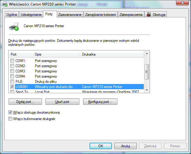

    A czy twoja drukarka napewno zainstalowała się pod port USB 1. Sprawdź w ustawieniach.
  • #3 5903891
    apstynent
    Z tego co mi wiadomo to tak. Załączam zrzut okienka - jeśli możesz, sprawdź czy szukam tego w dobrym miejscu :)

    I oczywiście drukarka nie zgłasza żadnego błędu? Wydaje mi się że problem tkwi w Twoim kompie. Jakiś program antywirusowy, spyboot, itp. prawdopodobnie Ci blokuje połączenie z urządzeniem. Miałem podobny problem z zaporą w Nortonie. Musiałem dodać programy obsługujące urządzenie do wyjatkow.
