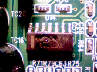

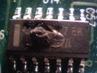

    Witam!
    Tak jak w temacie spalił mi się scalaczek (i nie tylko on) w płytce z monitora Yakumo 780 i niestety nie moge odczytać jego nazwy.
    Chodzi dokładnie o ten na zdjęciach:
    Yakumo 780 17" - spalony scalaczek
    Ma ktoś może dostęp do schematu/zdjęcia takiej płytki, bądź informacji o tym scalaku?
    Szukałem w googlach dosyć cierpliwie, ale jestem programistą nie elektronikiem, więc może ktoś z Was będzie miał więcej szczescia niż ja, bądź jakieś pomocne informacje
  • #2 6063509
    mirakov
    Dobrý den,
    ten spálený IO je LVC 14A -TI, v příloze dataset -
